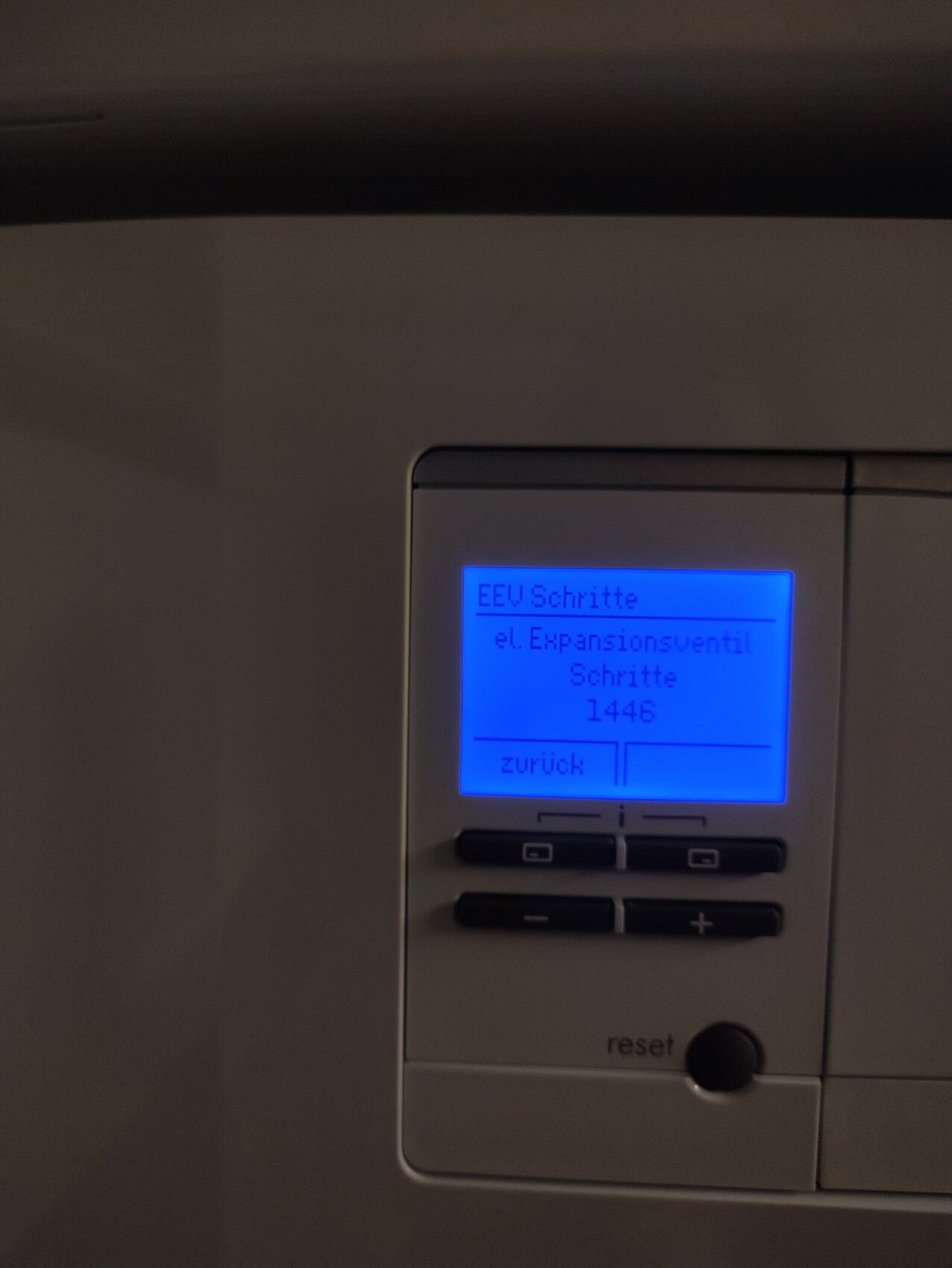

Vielleicht 0 das irgendwann. Keine Ahnung was dieser Wert wirklich bedeuten soll. Solange die Kiste macht was sie soll und das auch noch mit nachvollziehbaren Verbrauchswerten sollte das egal sein.
Bedienfeld mit blauem LCD, zeigt EEV-Schritte und Expansionsventil, Zurück-Taste.
Hesse9303.12.24 22:58
Sorry war Unsinn, Stellung ist ja auch etwasxzwischen 10 und 60% oder so etwas.

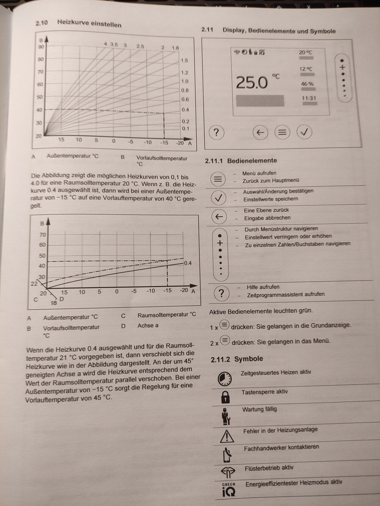

Noch eine Frage, die ich nicht ganz verstehe:
Ich kann bei der Heizkurve die Steilheit und den Fußpunkt über die Wunschtemperatur anpassen.
Wann verändere ich welchen der beiden Werte?
Bzw. ist es effizienter die Wunschtemperatur zu senken oder die Steilheit der Kurve zu verändern?
Momentan habe ich die Steilheit auf 0,15 und die Wunschtemperatur auf 22 Grad, wobei die max. Vorlauftemperatur auf 28 Grad limitiert ist (NAT -10 Grad).
Martin6204.12.24 08:51
Die Kurve bezieht sich auf eine Wunschtemperatur von 20°C. Bei Wunschtemperatur von 21°C verschiebt sich die Kurve nach oben. Es ist eigentlich egal ob du die Kurve oder die Wunschtemperatur verstellst. Wo dort der Unterschied liegt ist das Verhalten der Wärmepumpe in Zusammenhang mit aktiv geschalteter Raumtemperaturabhängigkeit. In diesem Fall versucht die Wärmepumpe die Raumtemperatur schnell zu erreichen und geht mit dem Vorlauf hoch. Wurde die Temeratur erreicht, geht der Vorlauf auch runter.
Martin6204.12.24 08:55
Ist in der Anleitung vom Sensocomfort gut beschrieben. (Seite 5)
