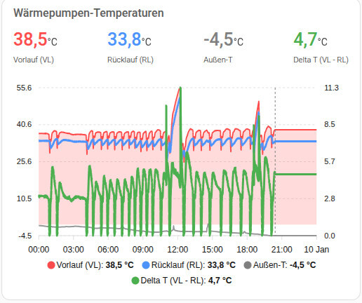

Barny27
09.01.26 20:29
Da habe ich leider viel viel mehr.
Aber auch nur 18KW bis 20 Uhr
Diagramm der Wärmepumpen-Temperaturen mit Vorlauf, Rücklauf und Delta T im Tagesverlauf.
Ich glaube ich muss doch noch mal mit dem HB telefonieren. Ob evtl doch Kältemittel fehlt
Das BIld ist auch Home Assistant mit APEX Charts
hugi-01
09.01.26 20:37
vom Verbrauch ist das doch bei der Temperatur ok, als Vorlauftemperatur. haben wir ca. 31°C die Rücklauftemp. kann ich so nicht sehen.
