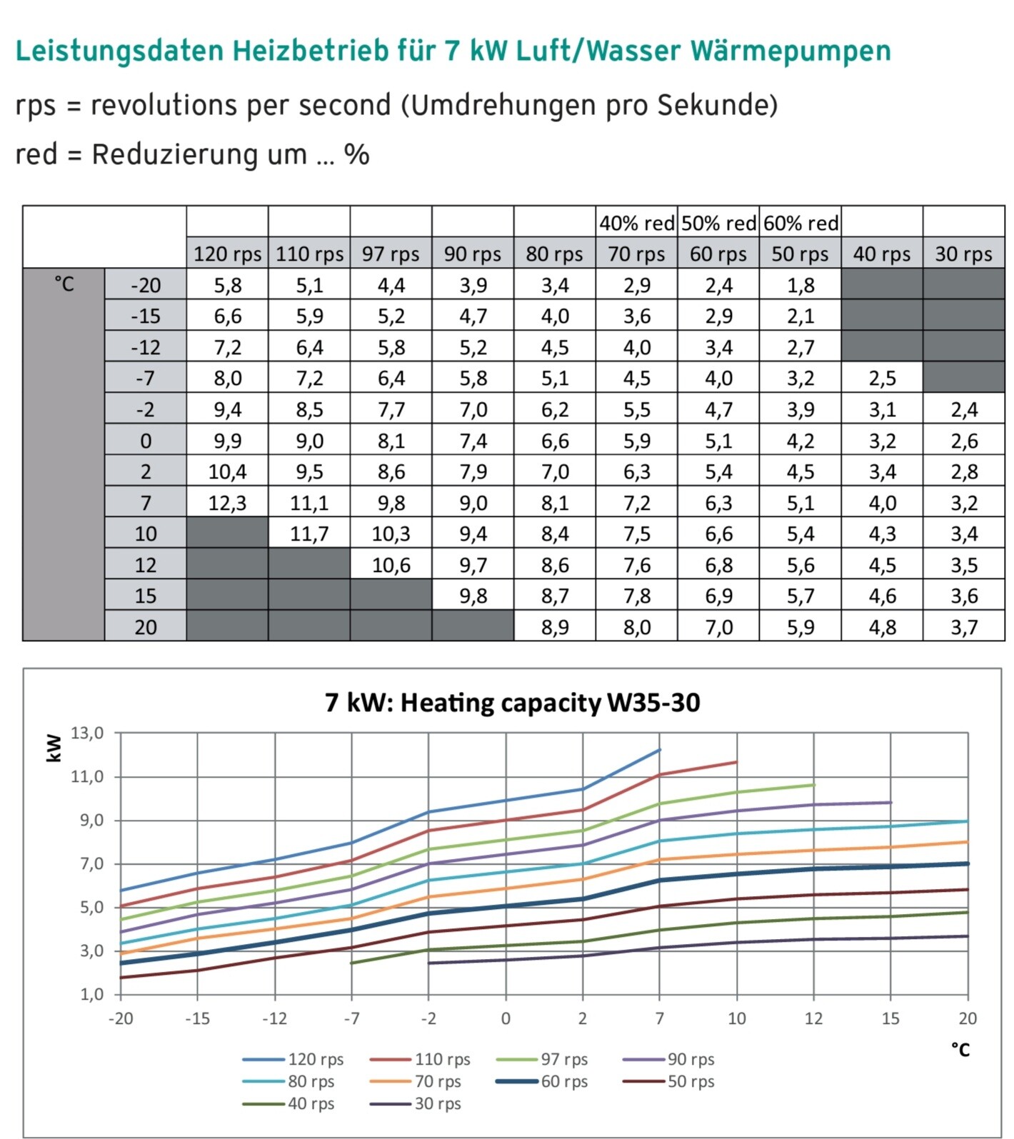

Habe das nun schon öfters beobachtet das der Kompressor mit 35-40% herumeiert und nur 1,5kw Heizleistung bringt, die Vorlauf Temp aber nicht erreicht. Das frisst nur Strom.
Irgendwann geht die Modulation auf zB 45%, und die Heizleistung ziemlich schnell auf über 3,5kw, die Vorlauf überhöht, die Modulation geht wieder Richtung 25% die Heizleistung pendelt sich bei 2,5kw ein... nach ein paar Minuten geht das selbe von vorne los...
Irgendwas passt da nicht.Hast du eine Grafik zu dem Verhalten?MarvinR30.11.22 20:20

Habe das nun schon öfters beobachtet das der Kompressor mit 35-40% herumeiert und nur 1,5kw Heizleistung bringt, die Vorlauf Temp aber nicht erreicht. Das frisst nur Strom.Bei mir leider auch so.
Meine Freude gestern war glaube ich verfrüht. Da hatte ich einmal so was wie "3,2kw" Energieeintrag gesehen, aber das war wohl nur weil kurzfristig die Kiste zu viel Wärme hatte als ich den Volumenstrom runter gedreht habe. Da hatte mein Sanitärmann wohl recht. Die meiste Zeit ist es wie von Dir beschrieben, Energieeintrag steigt in die Region von 1,9-2,4kw, manchmal auch 2,8kw um dann relativ bald wieder runter zu gehen in die Kannte von 1,5-1,7kw. Bei 0,5-07,kw Strom.

Dir beschrieben, Energieeintrag steigt in die Region von 1,9-2,4kw, manchmal auch 2,8kw um dann relativ bald wieder runter zu gehen in die Kannte von 1,5-1,7kw. Bei 0,5-07,kw Strom.Diese 1,5 - 1,7 kW sind selbst bei niedrigrigster Modulation nicht erreichbar. Siehe Tabelle (Wenn ich richtig liege hast du die 75/6?)Ich würde mit diesem Problem auf Vaillant selbst zugehen.

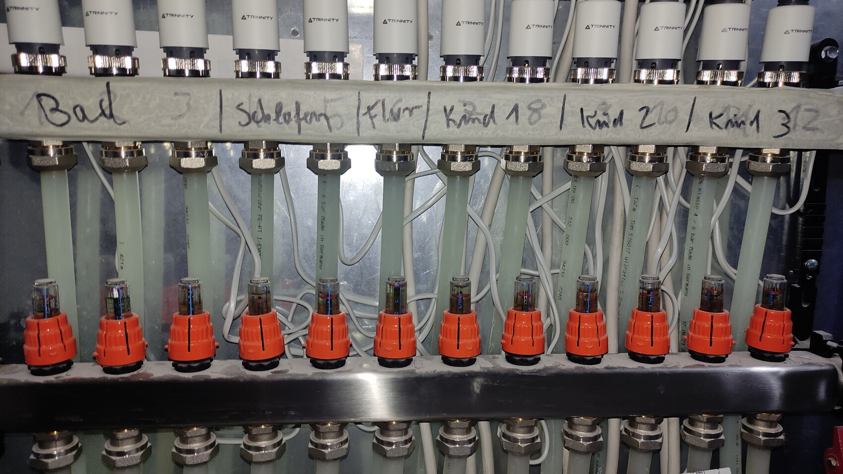

So hier mal ein Foto vom HKV im OG. EG komme ich nicht dran gerade.
Zum Ablesen habe ich mal ne Frage. Lese ich beim Wasser oder beim Schwimmer und sollte der Schwimmer nicht imm auf dem Wasser liegen?

Schwimmer zählt. 3 Heizkreise sind zu. Davon 2 im Bad. Kann aber auch sein, dass der Schwimmer hängt.
