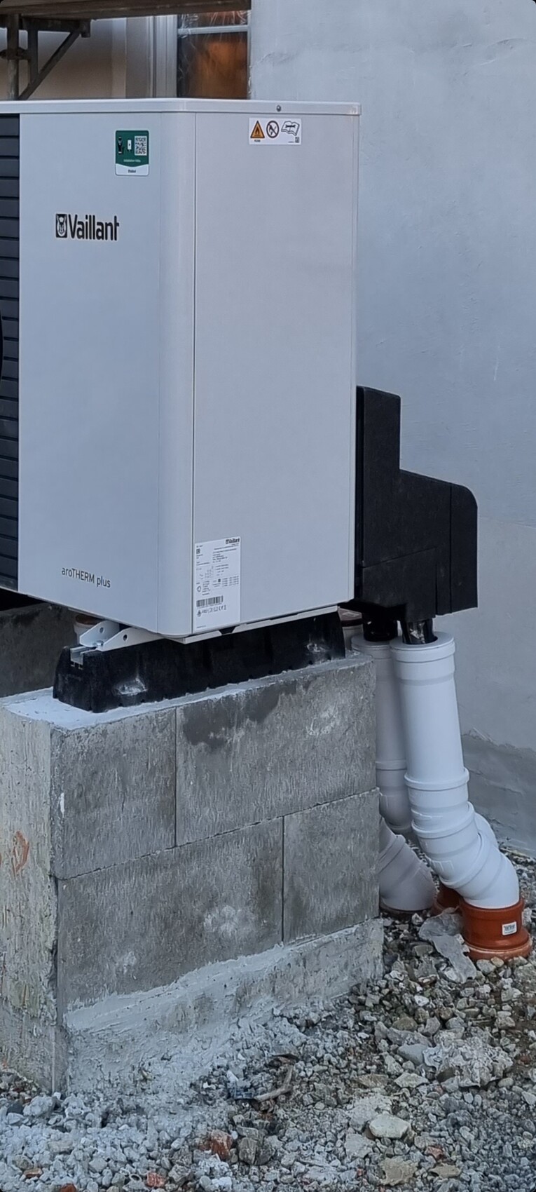

RotorMotor schrieb:
Friert eure Arotherm eigentlich auch so ungleichmäßig zu?
Ich konnte jetzt schon mehrfach beobachten wie sie kurz vor dem Abtauen nur in der oberen Hälfte und unten ein ganz kleiner Streifen vereist war.
Nutzt sie den Wärmetauscher gar nicht vollständig?
Hast du hinter der Rückwand im unteren Bereich Begrenzungen in Form von Steinen? Auf dem Foto links unten sieht es so aus (also von vorne rechts unten). Diese Abgrenzung könnte die gleichmäßige Ansaugung am Lufteintrittsgitter behindern.
RotorMotor
08.12.22 17:17
Keine Abgrenzungen, keine Umrandungen. Davor Pflaster, da drunter Kies.
Das graue ist der "Dämmkasten" von Vaillant für die Anschlüsse.
Hausbau55EE
08.12.22 17:23
Wenn alle Maße entsprechend der Vaillant-Vorgabe sind habe ich keine Idee. Aber interessieren würde mich die Lösung.
Baranej
08.12.22 17:31
fred081273 schrieb:
Super, danke, wesentlich besser als bei mir!
Wie ist denn Deine Außeneinheit angebunden, bzw. wie sind die Zuleitungen isoliert? Hast Du da eventuell ein Bild?
Hier etwas während der Bauphase. Ist auch eher lang die Zuleitung...dürfte nah an 10m sein.
Wie dick das so alles ist müsste ich nachmessen.
Vaillant aroTHERM plus Außengerät auf Betonfundament mit Rohrleitungen ins Gebäude
