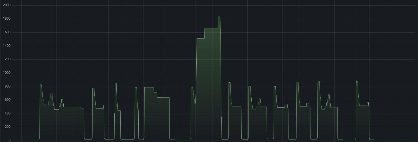

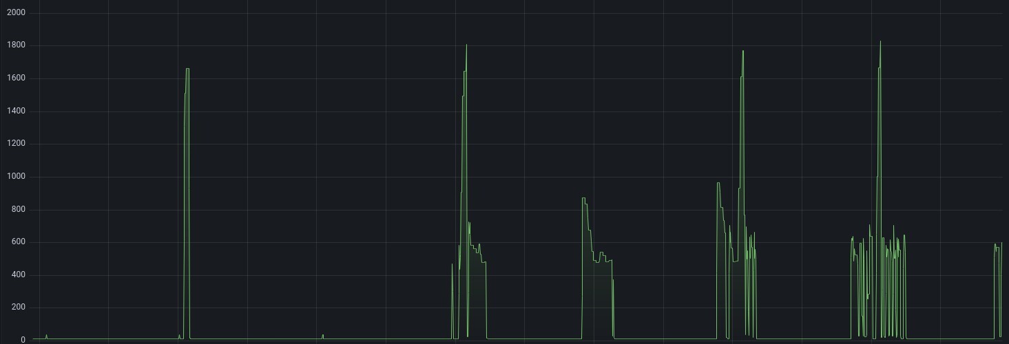

Die Heizsaison hat nun auch bei uns angefangen. Das nervige Takten ist wieder am Start.
Von wie vielen Starts je Tag reden wir hier denn? Bzw. hast du mal die Anzahl der Starts für einen Zeitraum?
RotorMotor
23.09.22 11:32
Ah jo, blöd, habe die Zeiten nicht mit auf den Grafiken.
Untere Grafik ist 8-19Uhr, mit 12 Takten.
Also mehr als einer pro Stunde. 🙁

12 Takte scheint mir jetzt nicht verrückt viel. Kommt natürlich immer aufs System an. Ab welchem Integral heizt die Wärmepumpe denn bei dir?

RotorMotor schrieb:
Wie erzeugt du dieses Diagramm?

sieht mir stark nach Grafana aus
MDT AZI -> KNX IP -> Node Red -> InfluxDB -> Grafana
