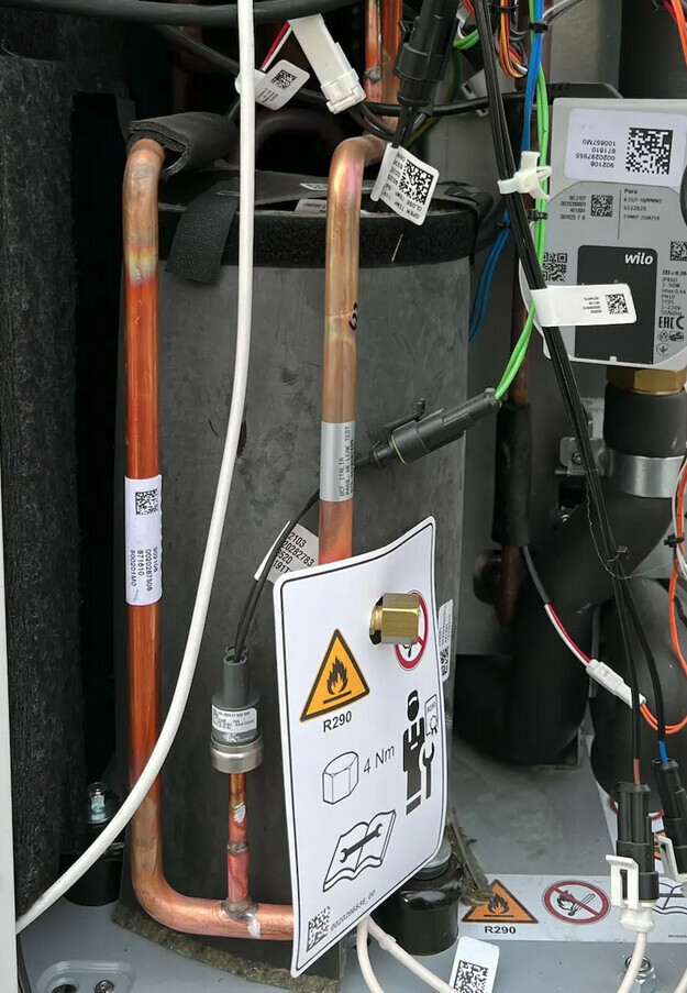

OWLer09.01.24 17:26
Lupo007 schrieb:
Jetzt nur noch den Sound in den Griff bekommen und ich werde noch zum Werbebotschafter.
Meine Arotherm nagelt so derbst bei hohen Kompressordrehzahlen. Wenn der Winter vorbei ist, muss ich den Haufen mal aufschrauben und gucken, ob irgend ein Teil am Gehäuse anliegt oder sowas. Es ist echt nicht schön.
Immerhin hat sich der Nachbar noch nicht beschwert. Ich würde mich nämlich ansprechen.
Wenn ich mich mal selbst zitiere: https://www.hausbau-forum.de/threads/vaillant-arotherm-plus-vwl-35-55-75.42822/post-610259
Eventuell sollte ich den Anhänger als Sofortmaßnahme mal wegmachen.
Kupferrohre und Elektronik in einer Kälteanlage mit R290 Warnhinweis.
