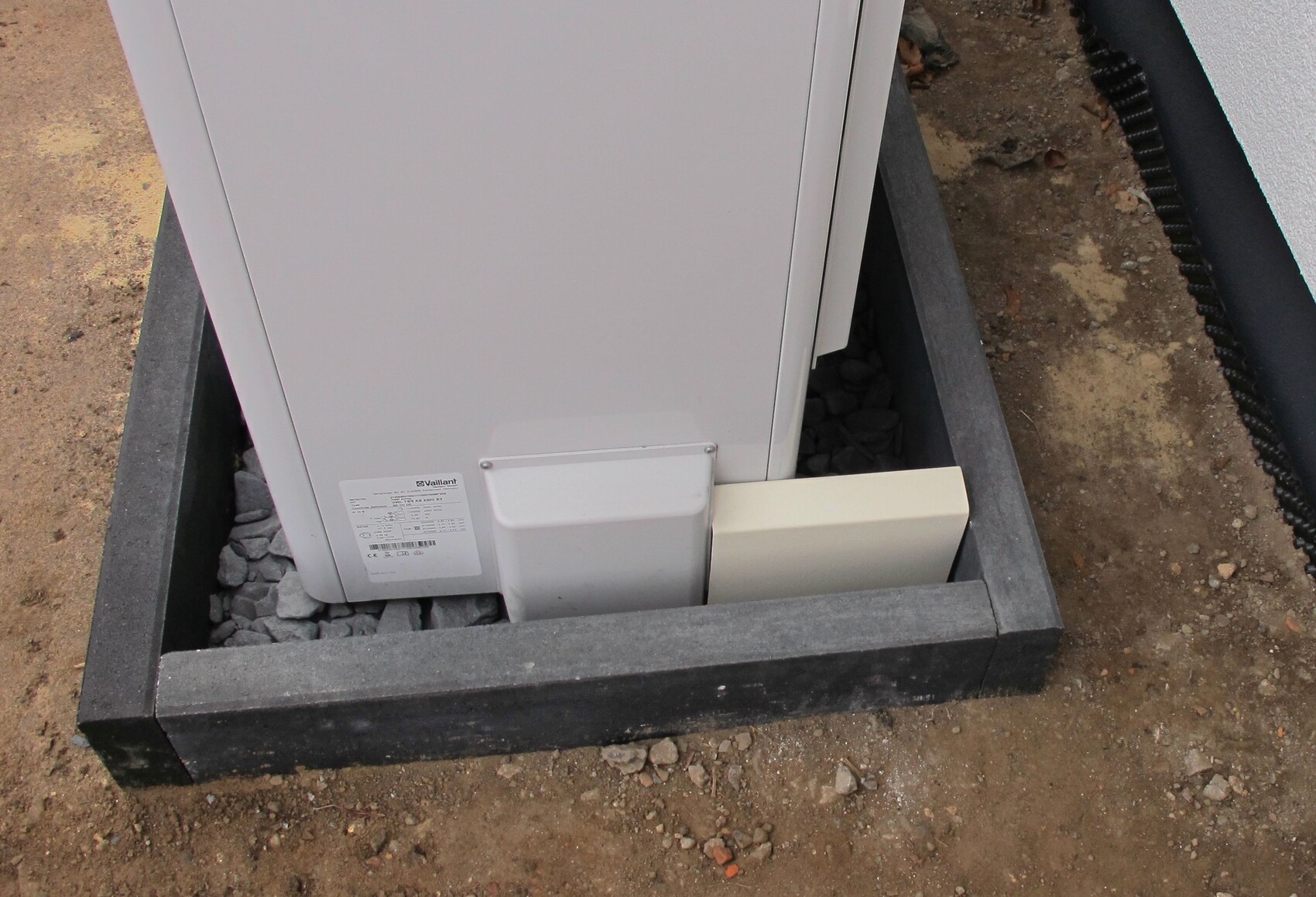

Das ist bei uns ein Kantenstein. Der genau auf der Höhe des WT endet. Die Lüftung dürfte so noch funktionieren. Dieses abtauen bis unten,klappt ja meistens nur bei recht kalten Außentemp.unter Null Grad nicht mehr so richtig... Ansonsten wurde unsere Anlage wohl nach Herstellerangaben montiert.
Vaillant Heizgerät, weiß, in einer schwarzen Betonkiste eingelassen, mit Kies und Erde drumherum.

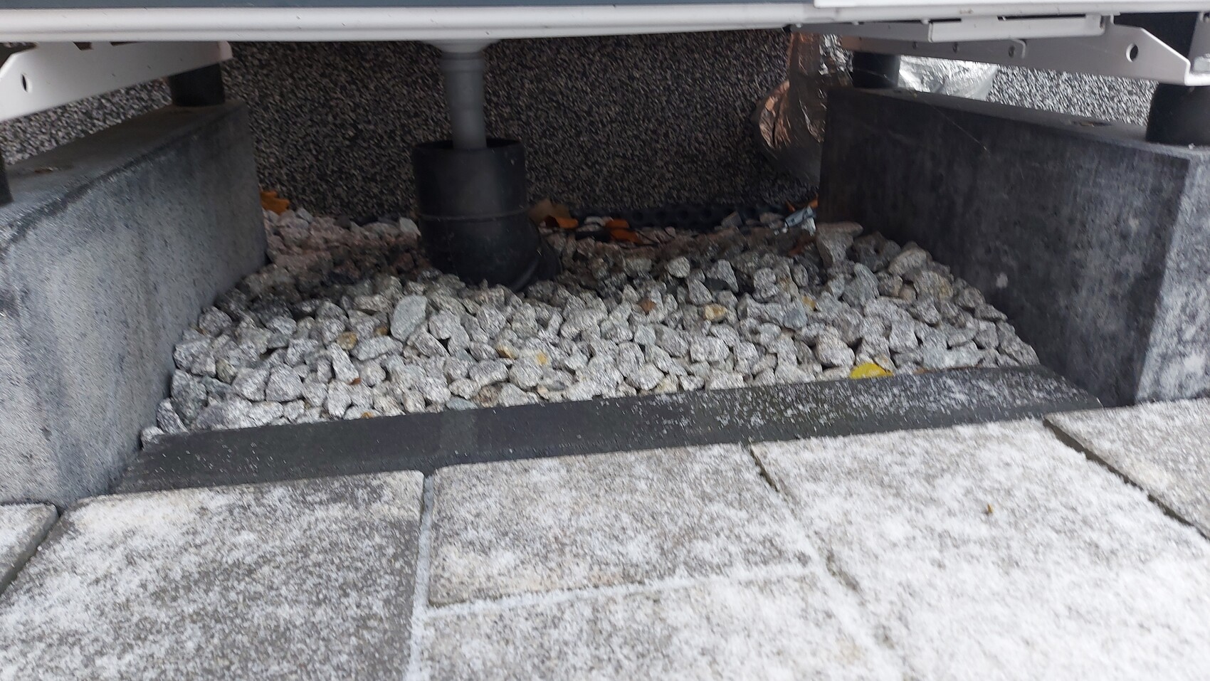

Ist das normal? Wenn nicht, woran kann das liegen?
Ist das auf dem Photo die Ansaug oder die Ausblasseite?

Könnte aber schon sein, dass du so eine Art Kaltluftsenke dadurch hast. Weil die kalte Luft eben langsamer (weg vom Außengerät) verteilt wird....
Ok, Mauer ist keine - aber für mich steht das Ding in einer min. 10 cm hohen Wanne, welches genau den Bereich erklärt, der gefroren ist. Sieht man auf Deinem ersten Bild astrein.
Auf den Montageanweisungen sehe ich immer eine unten frei belüftete Anlage - alleine schon bedingt durch das R290, welches schwerer als Luft ist und sich bei Euch in dieser selbst erzeugten Wanne sammeln kann. Ich würde das auf alle bemängeln. Die Anleitung schreibt explizit:
"Das Kältemittel darf sich nicht in einer Art und Weise ansammeln, die zu einer gefährlichen, explosionsfähigen, erstickenden oder toxischen Atmosphäre führen kann".
CommanderROR schrieb:
Diese Eisbildung unten rechts hatte meine Arotherm auch, wenn auch nicht so ausgeprägt oder langanhaltend...und bei mir ist keine Mauer daneben oder davor, nur die Hauswand dahinter.
Klar - und deswegen war es eben auch nicht so ausgeprägt und lang anhaltend. Bei unserer war über dem rechten Fuß auch ein kleiner Bereich (vielleicht 10 x 2 cm), der gut gefroren war und beim Abtauvorgang nur angelöst wurde, aber weiter anwuchs. Das ist auch unkritisch.

Wir haben überall mehr Abstand gelassen als gefordert. Die Wand auf der linken Seite ist laut Vaillant Anleitung mit entsprechendem Abstand möglich - haben mehr Abstand gemacht als vorgegeben (auch hinten).
Wanne gibt's bei uns keine.
Habe aber das Gefühl, dass sie gar nicht mehr in den Abtaumodus gegangen ist. Ich beobachte jetzt einmal die Schaltanzahl des 4Wegeventils

Ich finde den Gedanken mit der Wanne nicht schlecht, besonders bei @Mahri23 könnte die "Unterlüftung" zu gering sein im Kontext mit den sonstigen Abständen.
@heislplaner versuch doch mal die Steine zwischen den Fundament/Sockel etwas tiefer weg zunehmen. Der Winter ist ja noch nicht vorbei und dann kannst du bitte kurz berichten.
Ich habe bislang noch keine Probleme gehabt, meine Wärmepumpe steht relativ hoch. Hinter der Wärmepumpe ist auch die Hauswand.
