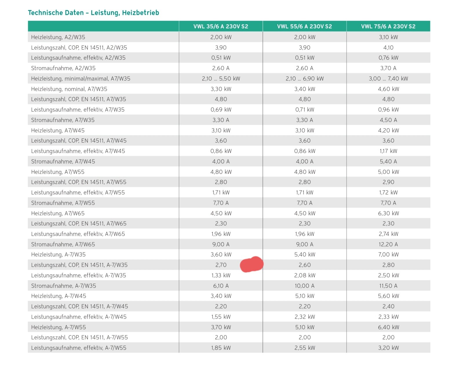

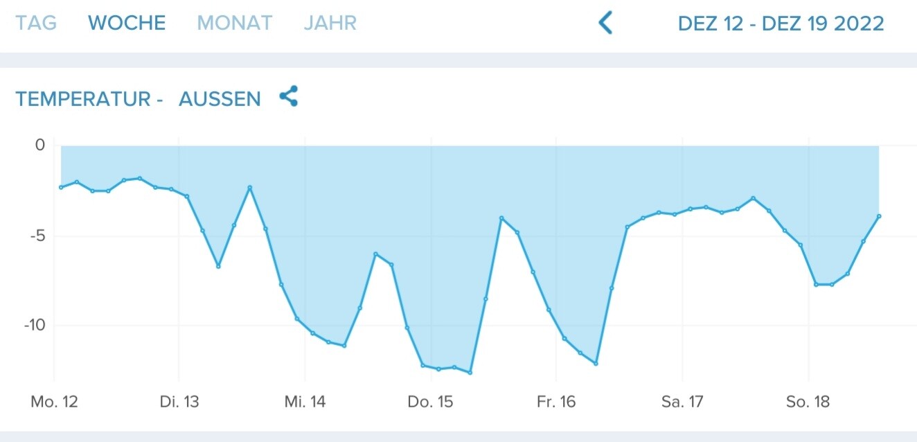

Meine Daten aus Woche 50/2022
Stromverbrauch 101 kWh
Umweltertrag 259 kWh
Variante 1) 259/101 = 2,56
Variante 2) (259+101) = 360/101 = 3,56
Für mich beträgt die "Wochenarbeitszahl" 2,56. Warum?
Durchschnittliche Außentemperatur diese Woche etwa -7° (vielleicht auch -6,5° oder -7,5°). Für diese - 7° gibt es in den Unterlagen von Vaillant den COP von 2,7. Hier stimmen meine Werte von 2,56 fast genau mit Vaillant 2,7 überein.
Außentemperatur-Verlauf einer Woche (Mo–So) als blauer Linien- und Flächenchart.
Technische Daten Leistung, Heizbetrieb; Dreispaltige Tabelle mit Werten zu Heizung, Leistung, Strom.

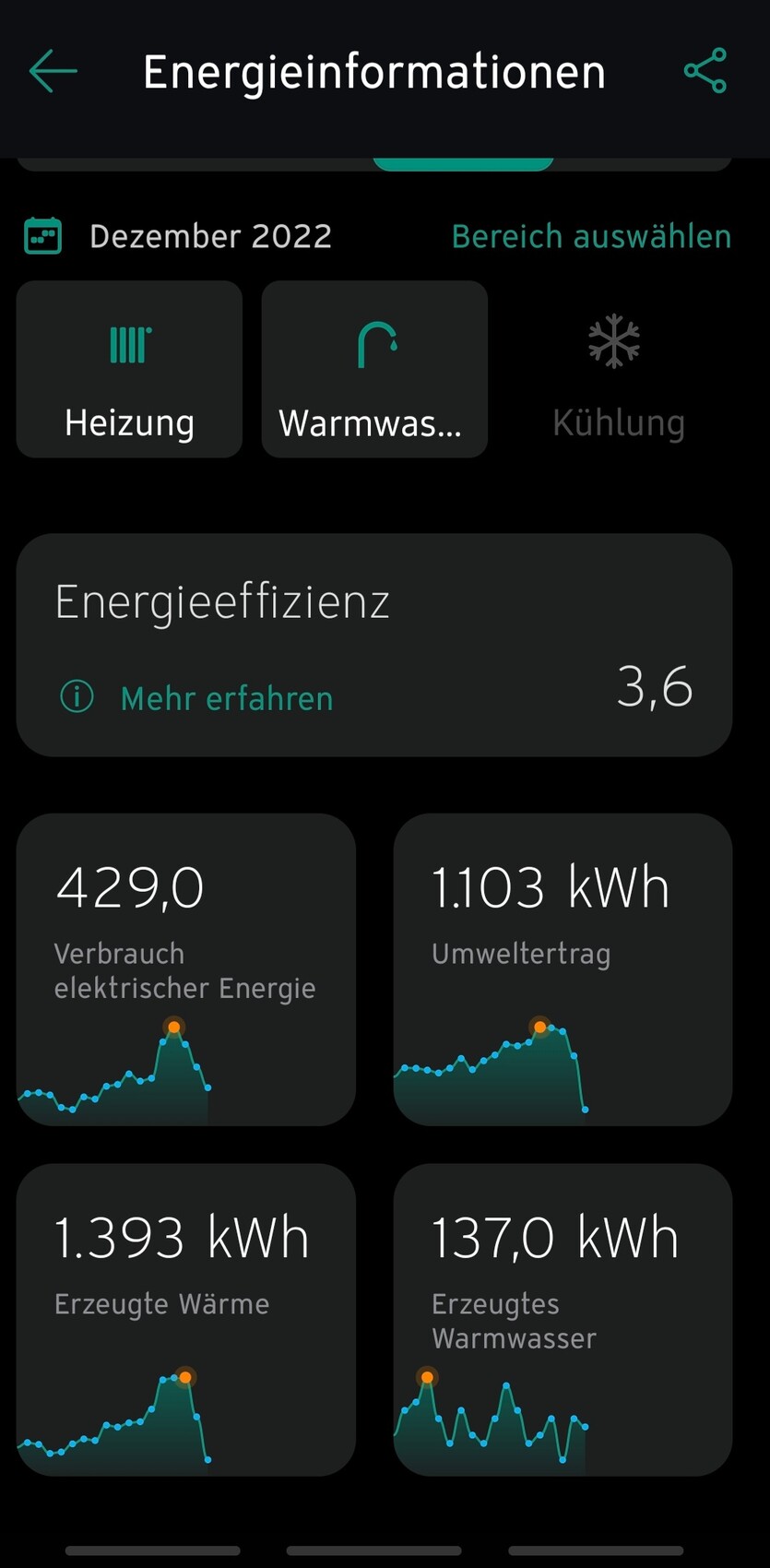

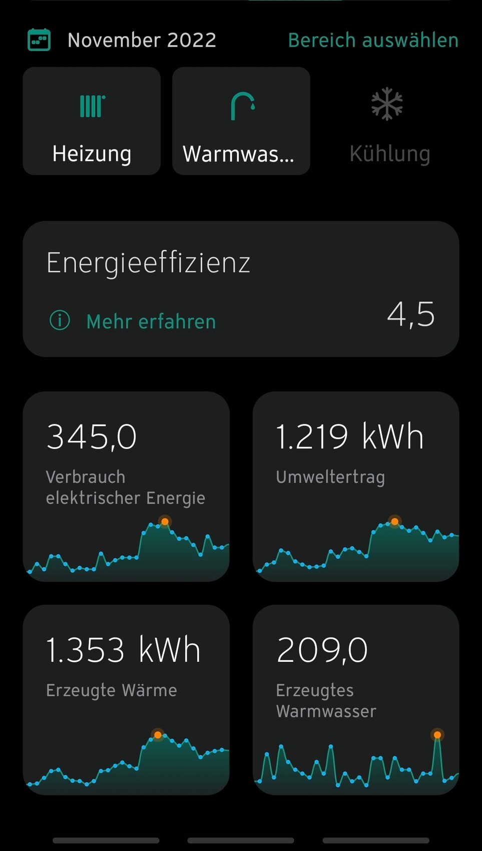

Hier mal auf die schnelle meine Werte aus der app. Einfamilienhaus bj2007, 120qm Fußbodenheizung, 22 grad RT, berlin. Heizen manuell auf 22 Grad (durchheizen), heizkurve 0,3. Im November noch einiges rumgespielt. Im November Warmwasser auf eco, im Dezember auf balance bzw. Normal. Wärmepumpe: 55/6 Drektkreis, hydraulikstation, 300l allstor Warmwasser-speicher, frischwasserstation. Warmwasser-temp 55 grad
Dunkles Energiemonitor-Dashboard: Heizungs- und Warmwasser-Widgets, Effizienz 4,5.
Energieinformationen-App: Dezember 2022, Heiz- und Warmwasser-Verbrauch mit Grafiken.
