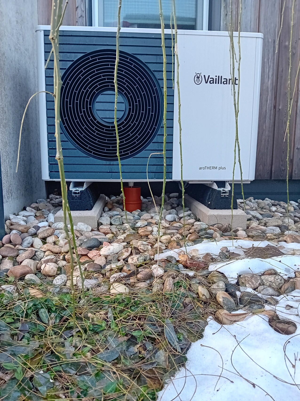

heislplaner
12.12.23 15:54
Ich denke dass der Abstand zum Boden groß genug ist
Jetzt wo der Eisblock weg ist schnurrt sie wieder mit einem COP von fast 5,5 vor sich hin
Außen-Luft-Wasser-Wärmepumpe Vaillant aroTHERM Plus vor Steinen, Gartenpflanzen und Schnee.
Der passt auf alle Fälle.
Worüber ich allerdings trotz allem stolpere, sind zwei Punkte:
- die schon angesprochene linke Wand. Diese wird zwar in der Aufbauanleitung nicht explizit angesprochen (kurioserweise immer nur auf der anderen Seite), für die Belüftung ist sie trotzdem schlecht. Aber gut - hier sind wir wie beim Karten spielen: was liegt, liegt. Ein Abriss der Wand wäre lüftungstechnisch mit Sicherheit sinnvoll, aber naja nun... 😉
- was mich allerdings wesentlich mehr verwundert, ist das direkt dahinter befindliche Fenster.
Unter "Schutzbereich" findet man in der Anleitung:
"Rund um das Produkt ist ein Schutzbereich definiert. Im Schutzbereich dürfen sich keine Fenster, Lichtschächte, Kellerzugänge, Ausstiegsluken, Flachdachfenster oder Lüftungsöffnungen befinden."
Und jetzt der Knackpunkt: das sieht man ständig! Ich gehe also nicht davon aus, dass es ein Problem darstellt (das R290 kann ja auch nicht hochklettern). Nur: warum wird das dann nicht sauber in der Anleitung definiert in Richtung "bodennahe Fenster"? So stehen wieder alle Türen sperrangelweit für irgendwelche Korinthenkacker offen, die einen auf "so steht das aber drin..." machen und den Sinn dahinter nicht verstehen...
Dies aber nur als Anmerkung.
