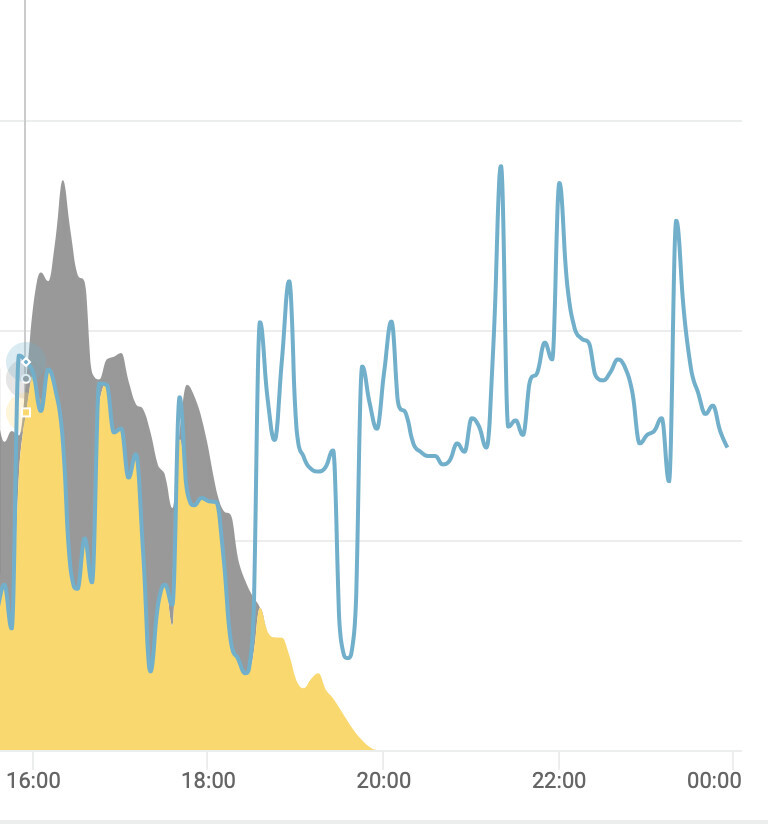

@OWLer : Ich kann schwer sagen wie sich das auswirkt.
In der Anleitung stehen ja so ein paar Aufstellhinweise mit Abständen und co.
Hängt aber denke ich sehr von den Gegebenheiten ab.
Also wie weit der Carport dann offen ist, was gegenüber ist usw.
Heute Nacht ist sie "durchgelaufen".
Finde diese Zacken aber immer noch merkwürdig.
Leider läst das Smartmeter nicht genauer auf, aber live konnte ich sehen wie die Leistung bei den Zacken nach unten auf 300W runter geht.
Vermute daher immer noch, dass es sich um Abtauen handelt.
Das hier habe ich als Übergang von Takten zu Enteisen interpretiert. Besonders der Ausschlag kurz vor Mitternacht. Heute leider nicht schön zu sehen, weil wir heute Nacht das Auto geladen haben und die Amplituden auf der x-Achse dadurch optisch ordentlich eingeschrumpft wurden.
Zeitverlauf eines Diagramms: gelbe Fläche, graue Fläche und blaue Kurve mit Spitzen (16:00–00:00).

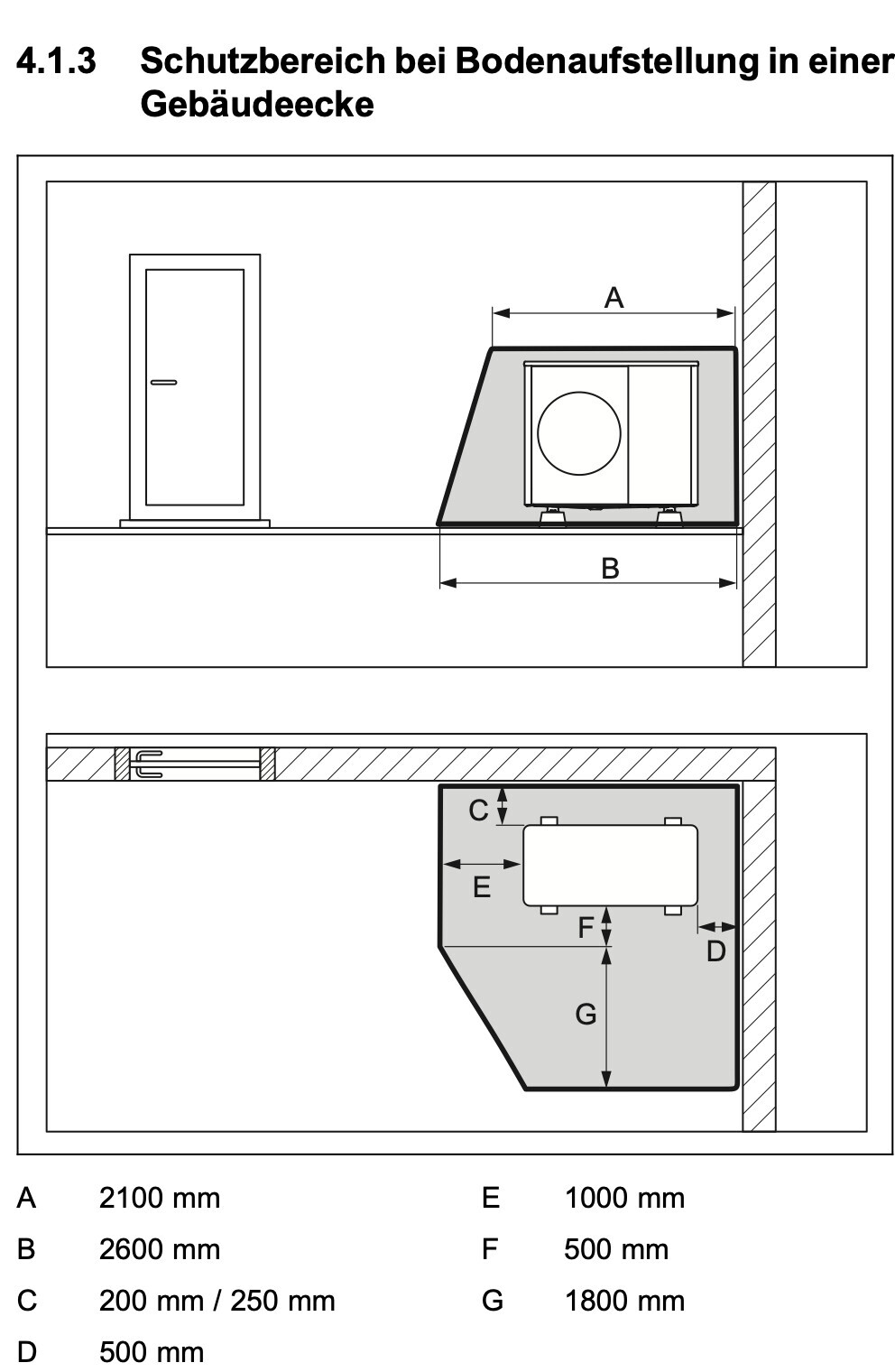

In der Installationsanleitung sind Schutzbereiche definiert. Da dürfen keine Fenster, Schächte oder Feuer sein.
Technische Zeichnung einer Bodenmontage in einer Gebäudeecke mit Abmessungen A–G und Tür links.
