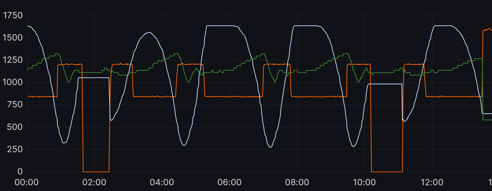

Bei mir nicht. Wenn im Display "Standby" steht, läuft die Heizkreispumpe mit 850l weiter bis zum nächsten einschalten des Kompressor. Habe bisher auch noch nicht erlebt, dass die Heizkreispumpe während "Anforderung Heizen" sich abschaltet. Habt ihr da Sperrzeiten definiert?
Martin6213.11.24 19:29
, kann es vielleicht sein, dass dein Ebus Adapter Daten verschluckt? Hast du das Verhalten live im Display beobachtet?
Eine Bitte noch. Kannst du mir bitte den Datenpunktnamen von der Heizkreispumpe nennen. Erspart mir eine Menge Zeit beim suchen.
Hardy196213.11.24 20:12
Vermutlich hast du keine weitere Pumpe, wie meine Heizkreis Pumpe die weiter zu den Heizkörpern Wärme aus dem Pufferspeicher strömen lässt.
Hardy
Martin6213.11.24 20:24
Ja, habe ich auch nicht und habe ich in meinen Überlegungen nicht berücksichtigt. Ist natürlich eine Möglichkeit, wenn die Pumpe zulange sich langweilt.

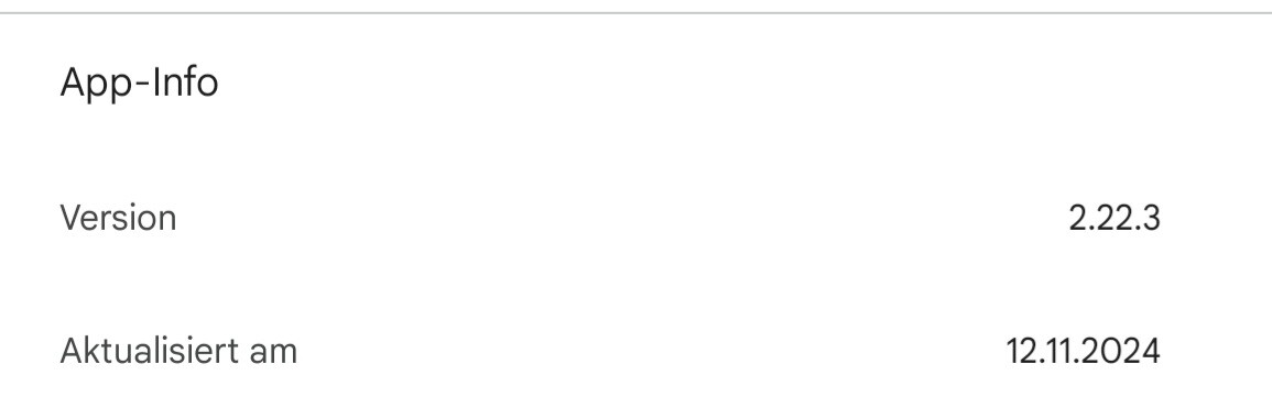

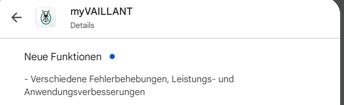

Hausbau55EE14.11.24 07:23
Hat jemand schon mögliche Änderungen der App gefunden. Seit dem 12.11.24 zur Aktualisierung.
myVAILLANT-Detailseite: Neue Funktionen und Fehlerbehebungen.
Bildschirm: App-Info mit Version 2.22.3, Aktualisiert am 12.11.2024
icebear14.11.24 08:02
hmu BuildingCircuitFlow
Ich hab heute Morgen nochmal geschaut, und seit gestern Abend läuft Sie auch ohne 'Standby' zwischendurch, bei 8°C Außentemperatur.
heizkreispumpedisplay
