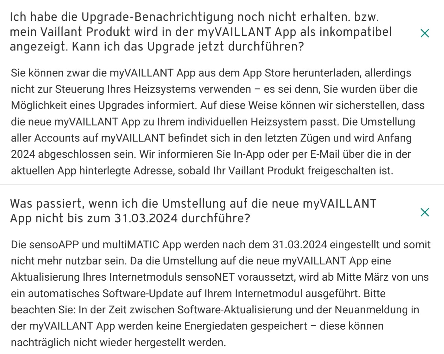

Für die Nutzer der SensoApp...Umstellung auf myVaillant App bis Ende März 2024.
Bildschirm zeigt Upgrade-Benachrichtigungen der myVAILLANT App auf Deutsch.

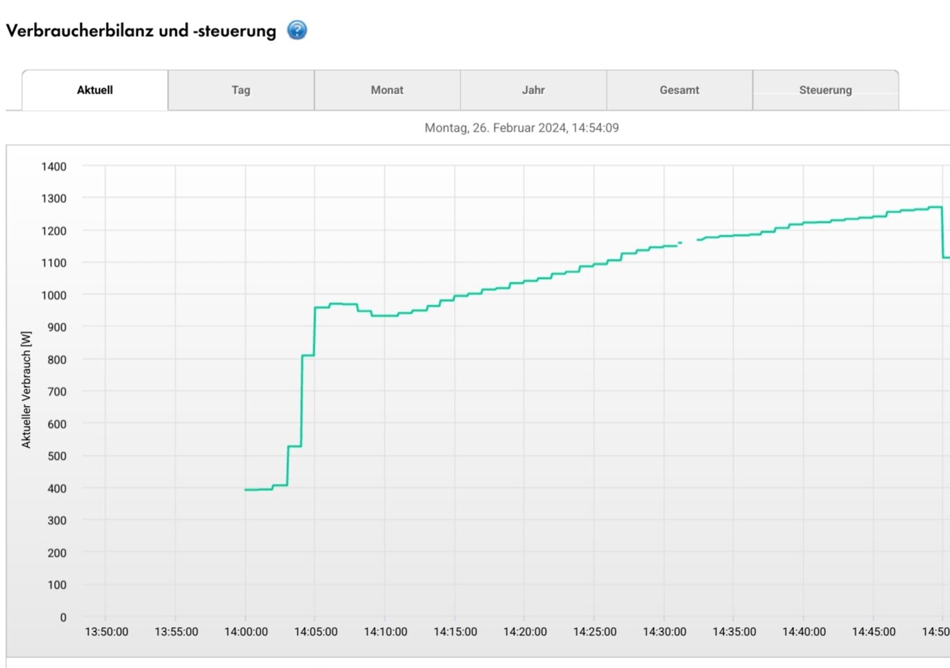

Ich ergänze mal noch um eine Korrektur. Bei Normal/Balanced wird nicht mit mehr Temperaturerhöhung gearbeitet. Das ist Quatsch. Der Offset hat sowieso eigentlich kaum Auswirkungen. Bei mir (Hydraulikstation, 300l AllStor für Warmwasser/ Trinkwasserstation) sehe ich sogar gar keine Auswirkungen. Der Warmwasser-Modus hört exakt bei Erreichen der Speichertemperatur auf. Dabei ist die Rücklauf meißtens ähnlich der Speicher-Temp. Die Vorlauf ist eigentlich immer so ca. 3 Grad höher, egal welcher Offset eingestellt ist. Ich nutze im Winter meißtens Balance. Da geht der Kompressor nur am Anfang fast auf Volllast, geht dann aber aber zurück auf 42%. Evtl. ist die Zeit des runter drehens Abhängig vom Offset. Man kann sehen, dass sobald sich die Spreiziung verringert sich dann auch die Kompressordrehzahl verringert.
hatte in der Vergangenheit das Thema Warmwasser mit den 3 Einstellungmöglichkeiten anhand seiner graphischen Darstellung recht ausgiebig beschrieben. Daran hat sich m.E. nichts geändert. Leider ist unser Thema schon so aufgebläht, dass es schwierig ist mit dem Lesen der alten Beiträge. Vielleicht findet seine Aufzeichnungen?
Nach dem Besuch des Werkskundendienst funktioniert nun auch meine Darstellung der Wärmepumpe als "Verbraucher in der Verbraucherbilanz" des Sunnyportal von SMA wieder. Heute habe ich den Stromverbrauch für die Warmwassererzeugung aufgezeichnet. Normalerweise nutze ich immer Eco und Zieltemperatur 45°. Zum Ende hin war ich bei knapp über 1000 W, aber eben längere Aufheizzeit. In der damaligen Diskussion habe ich auch den Verlauf dargestellt. Heute war "Normal" und 45° eingestellt. Zu Beginn war die Speicher-Temp 35°. Zum Ende Vorlauftemperatur 53°, Rücklauftemperatur 49° und Speichertemperatur 45°.
Verbrauchsdiagramm: aktueller Stromverbrauch in Watt als grüne Linie über Zeit auf dem Dashboard.

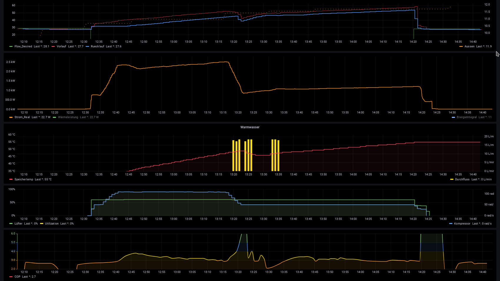

Hier eine Grafik von heute im Balance Mode. Speichertemp bei Start war 32 Grad (Family hatte gestern Abend noch gebadet), Zieltemp 55 Grad.
Mehrfach-Graphen-Dashboard: Temperatur, Durchfluss, Leistung, Energiefluss und COP im Zeitverlauf.

Die Kurve ist bei "Normal" Einstellung? Bei mir läuft die mit ""Normal" von Anfang an mit 100% und wird die letzten 5-10min "langsamer"

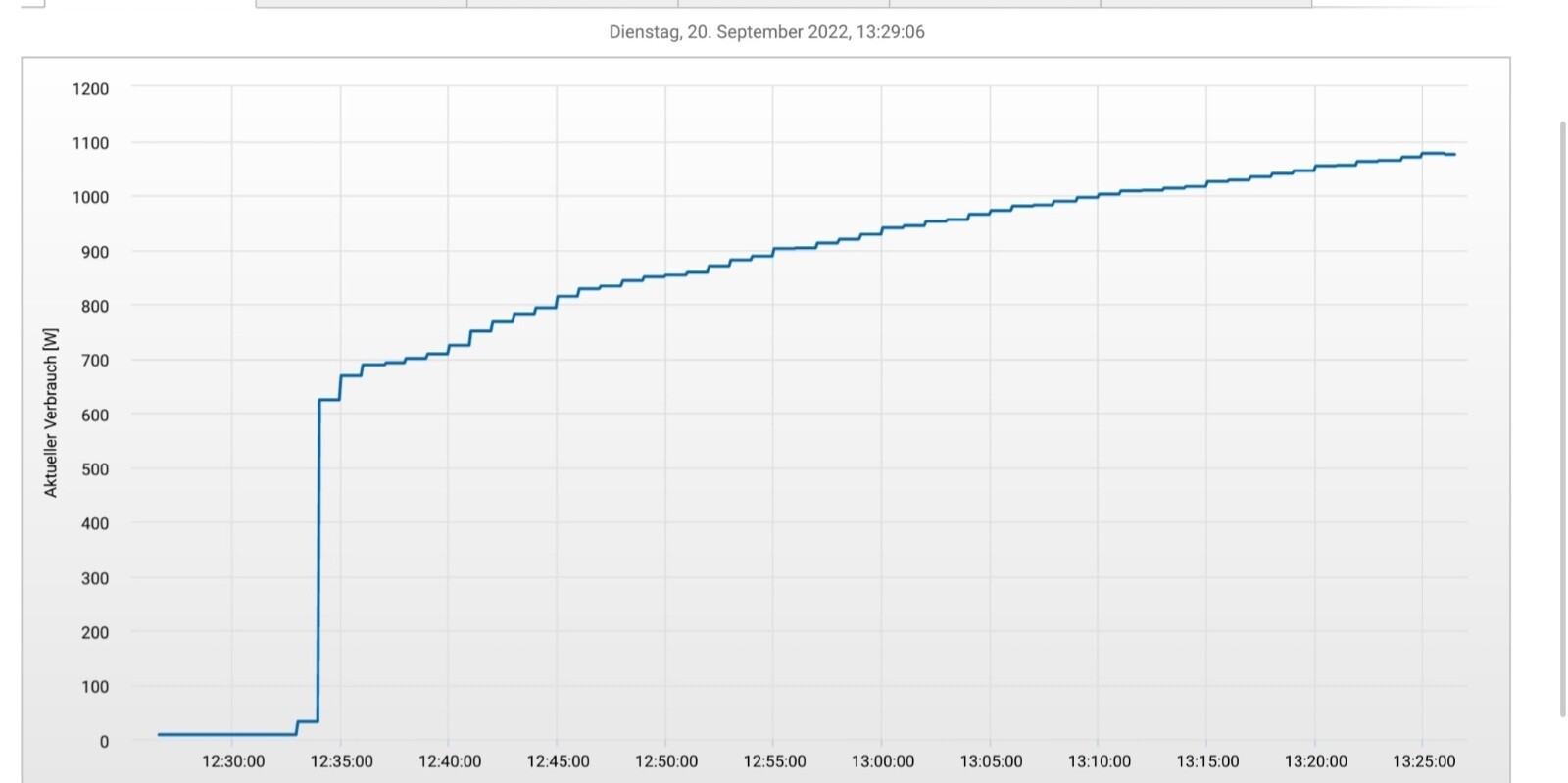

Ja richtig mit der Einstellung "Normal".
Hier mal ein Screenshot aus 2022 mit der Einstellung "Eco". Wie ich geschrieben habe waren es zum Ende der Warmwassererzeugung Eco knapp über 1000 W. Bei dem jetzigen Beispiel kenn ich nur die Zieltemperatur 45°. Ausgangstemperatur zur Warmwasserzeugung war vermutlich etwa 38°.
Graph des aktuellen Energieverbrauchs in Watt im Zeitverlauf von 12:30 bis 13:25.
