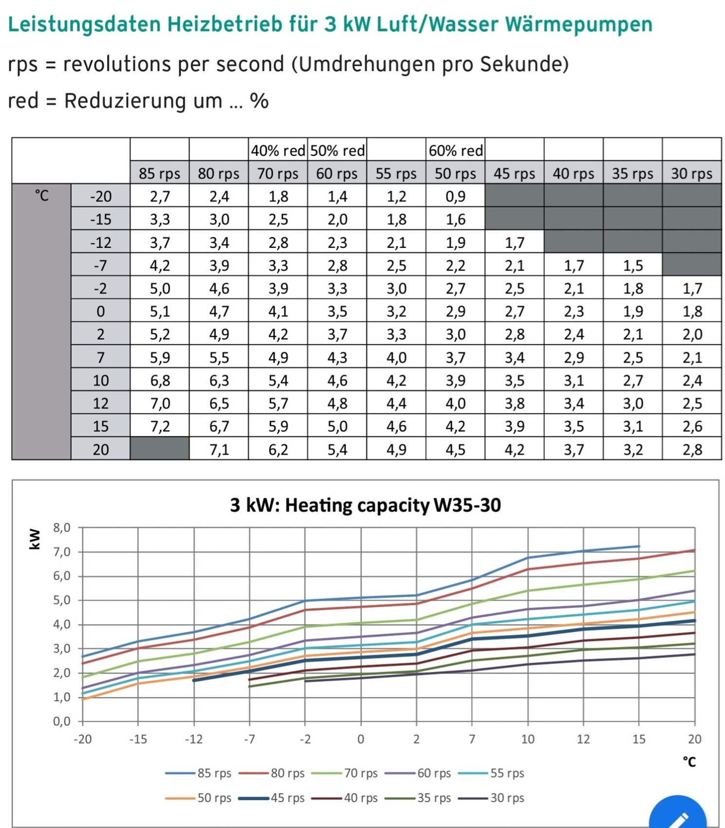

Und die hat auch das Problem mit dem "Brummen" bzw. Kältesammler?
Lupo007
29.12.24 18:19
Du kannst die Leistungswerte einer 35er nicht mit der 55er oder 75er vergleichen. Eine 35er im Flüstermodus mit -40%/60% läuft mit deutlich geringerer Kompressordrehzahl. Toll, wenn man mit der homöopathischen Leistung auskommt. Wobei sich mir nie wirklich die Daseinsberechtigung ggü. einer 55er erschlossen hat. Sie ist nach oben beschnitten, kann aber m.E. im Schwachlastbereich nicht weniger Leistung abgeben als eine 55er, d.h. sie taktet dann auch nicht weniger.
Ich sehe es als Politikum bei Vaillant - die 35er ist eine beschnittene 55er und die 65er eine beschnittene 75er. Wobei sie im Kühlbetrieb und im Minimallastbetrieb beim Heizen jeweils identisch sind.

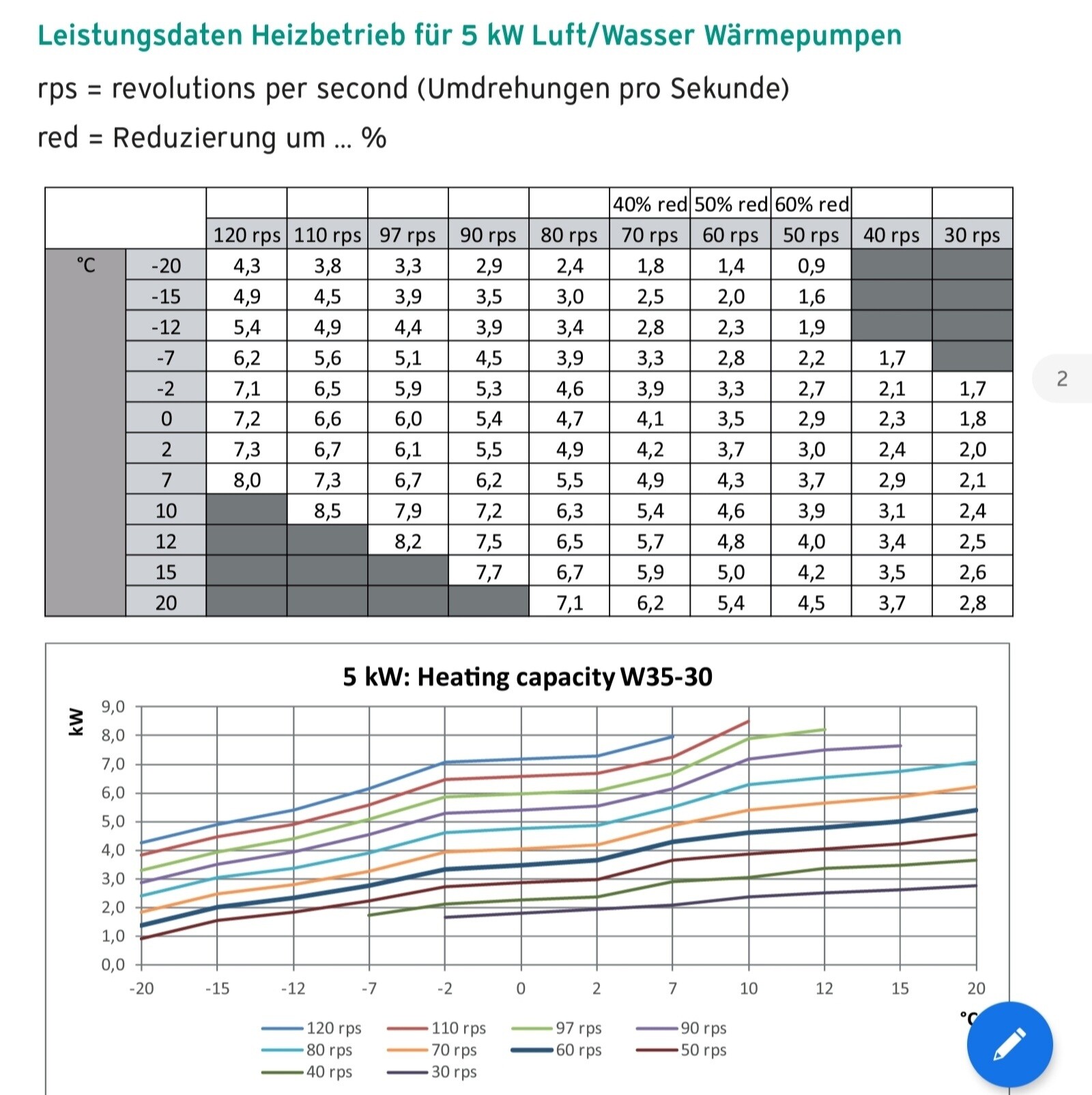

Die 35/6 und 55/6 unterscheiden sich bezüglich der Kompressordrehzahl im unteren Bereich (Leistung) nicht voneinander. Beide Maschinen laufen im Flüstermodus identisch. Nur nach oben gibt es Unterschiede. Die kleine bringt max 85rps und die größere 55 bringt max 120 rps.
Die Daseinsberechtigung liegt im Vertrieb...man hat eben ein 3 kW Maschine im Sortiment. Und preislich ist die kleine 400,00 Euro günstiger. Warum sollte ich jetzt die 55/6 nehmen?
