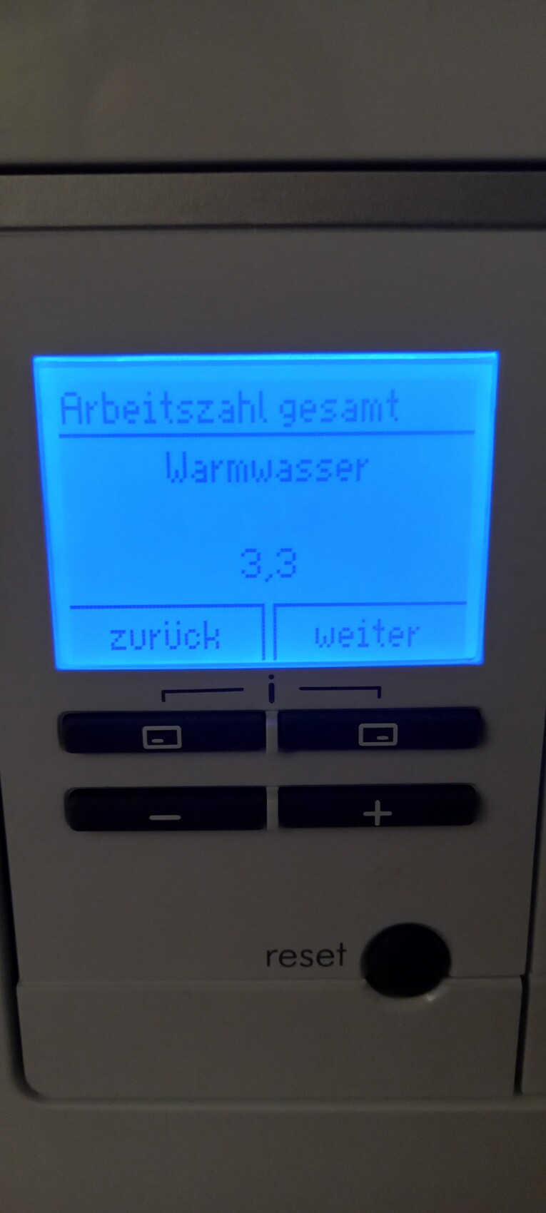

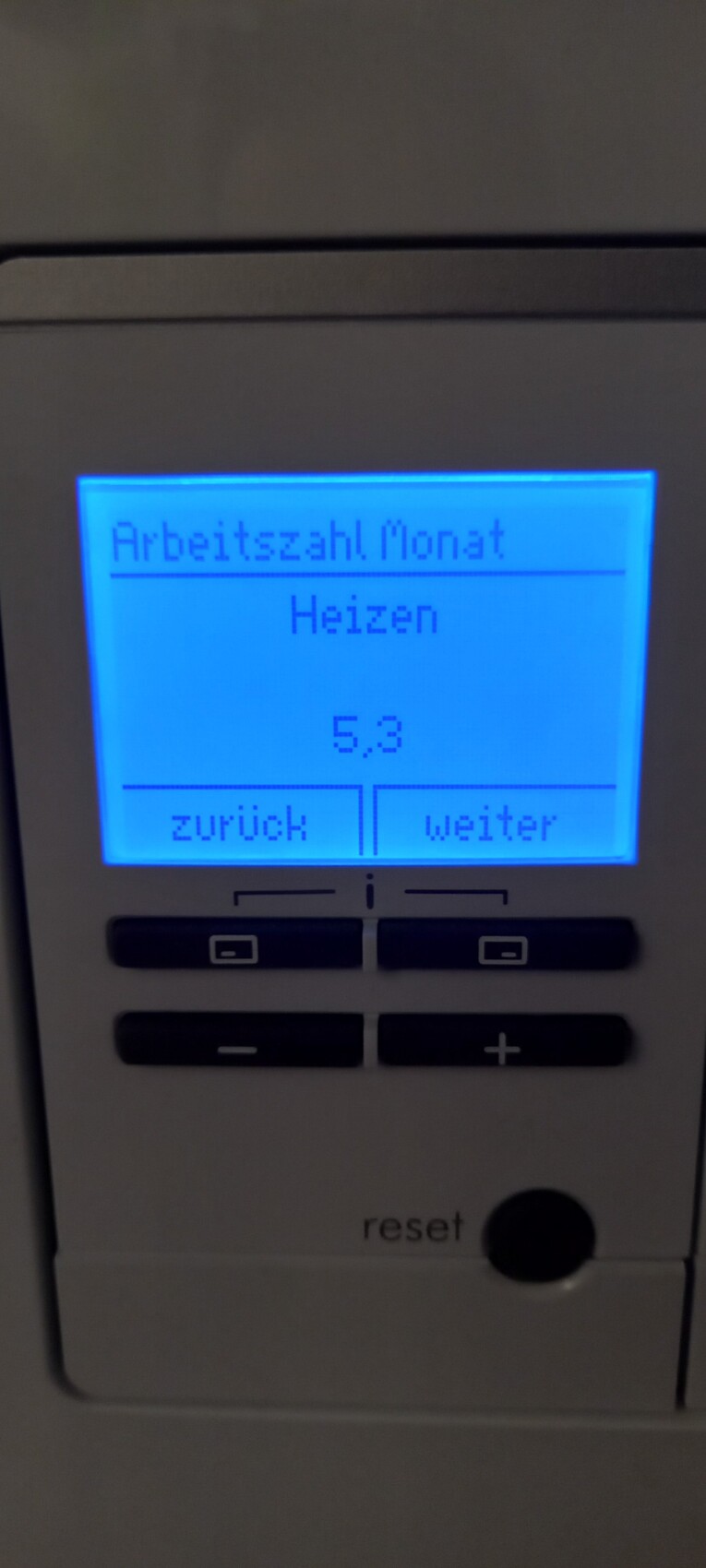

lesmue79
24.01.23 06:25
Stand von heute morgen bzw von vor 5 Minuten. Warmwasser Jahresarbeitszahl könnte besser sein, aber was soll's
Anzeige eines Heizgeräts: Arbeitszahl gesamt 3,3, Warmwasser; Zurück/Weiter
Digitales Display eines Heizungssteuergeräts: Arbeitszahl Monat, Heizen, 5,3; Zurück/Weiter.
F
fred081273
24.01.23 06:39
Guten Morgen,
bei mir zeigt die Hydraulikstation bei der AZ Heizen 3,0 und bei Warmwasser 2,6 (46 Grad) an.....
LG Fred
Apolyxo
24.01.23 09:17
Nochmal: Die Hydraulikstation von Vaillant unterschlägt Abtauungen bei der AZ Monat nicht!
Beim Stromverbrauch/Umweltertrag hingegen schon.
F
fred081273
24.01.23 09:20
Dann ist das die Zahl, die wir vergleichen sollten, jedes Mal ein frustrierendes Erlebnis.....
Hausbau55EE
24.01.23 09:49
Sieht bei Heizung sehr gut aus. Jedoch fehlen hier Angaben zur Innentemperatur. Da gibt es Nutzer von 19° bis 23°.
Fährst du 24 Stunden durch oder nur am Tage zwecks etwas mehr Photovoltaik?
