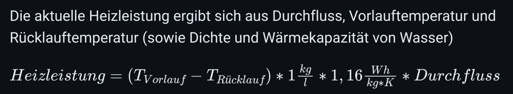

Hier die Formel aus unserem Wiki für die Wärme
Formel: Heizleistung = (Vorlauf - Rücklauf) × 1 kg/l × 1,16 Wh/(kg·K) × Durchfluss

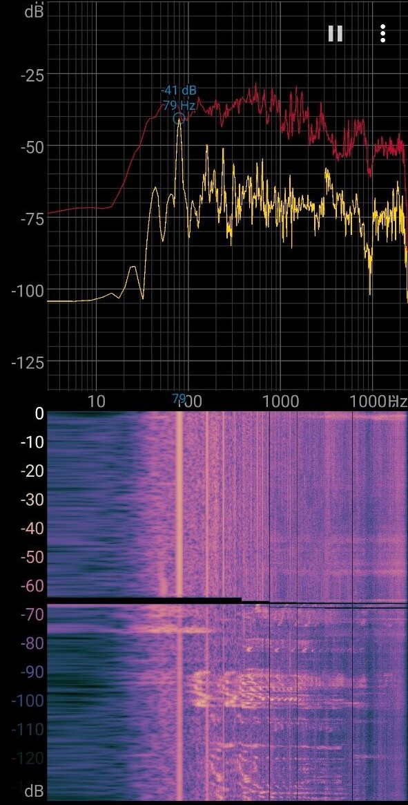

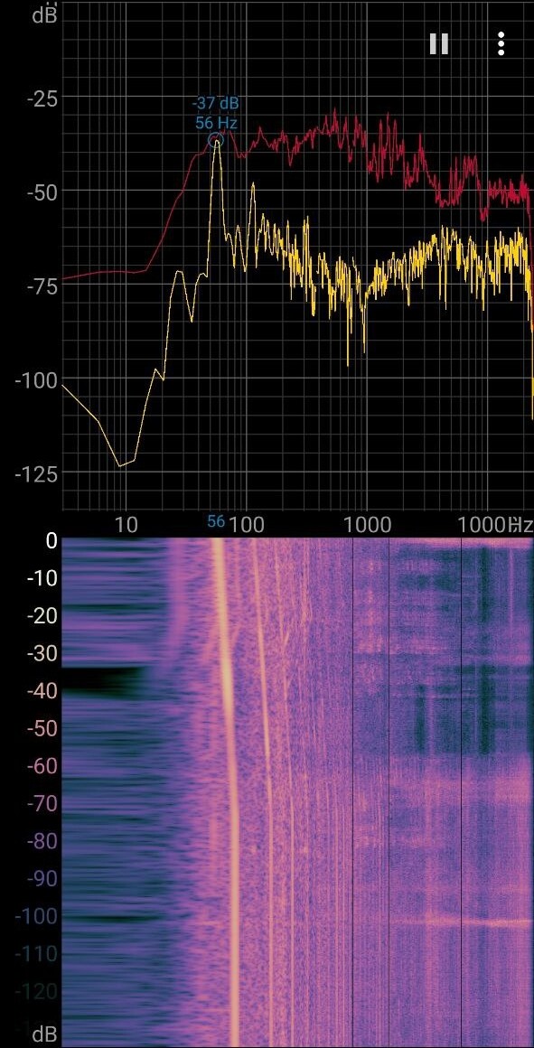

Unsere Arotherm hat gerade wieder gut gebrummt beim abtauen. Habe dabei mal mit Spectroid aufgenommen.
Habe dabei das Handy hinter dem Gerät gehabt, damit das Mikrofon nicht von dem Lüfterrauschen gestört wird.
Oberer dB-Frequenzplot mit gelber und roter Kurve; darunter farbiges Zeit-Frequenz-Spektrogramm.
Bild zeigt ein Spektrum (oben) und ein Spektrogramm (unten) eines Audiosignals bis 1 kHz.
Ich würde mich wirklich sehr freuen, wenn ein paar Arotherm Plus Besitzer (ideal 75er, aber auch andere) mal beim Abtauen mit Spectroid oder ähnlich "abhören"! :-)
Alternativ auch bei der Warmwasserbereitung.
Bilden sich bei euch auch solche Linien (Resonanzfrequenzen)?
Oder bin ich damit weitesgehend allein?

Nein, es gibt Resonanzfrequenzen. Mein Nachbar hat auch die Arotherm und die habe ich letzten bei 4-5°C AT zum ersten mal deutlich gehört - also im Innenraum. Meine ist in dem Bereich auch sehr laut und drönend.
Abtauen und Warmwasser hat auch ganz unangenehme Frequenzbereiche, die durchlaufen werden. Nur was tun?

Bei meiner 55er hört man eigentlich nur so ein leises knacken - aber nichts störendes.
Ich bin ehrlich gesagt total positiv überrascht wie leise das Ding ist

Was Lautstärke Probleme angeht... vielleicht ist es einen Versuch wert mal die Aufstellung der Außeneinheit zu überprüfen, also mal zu schauen ob die vielleicht ein bisschen geneigt in irgendeiner Richtung steht. Unter Umständen kann sowas sich sehr negativ auswirken
