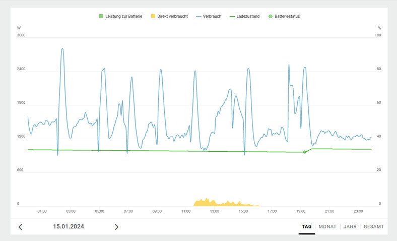

Jesse Custer16.01.24 07:26
Hausbau55EE schrieb:
Hier werden 2 Erfahrungen festgehalten, welche ich beiden nicht folgen kann. Unser Unitower mit Temperaturen zwischen 35 bis 37° werden auf 45° zur Mittagszeit erwärmt. Vorlauftemperatur steigt dann bis 50°. Bei AT 0° benötigt die Arotherm mit Einstellung ECO etwa 60 Minuten.
Wann und wo hatten wir mal zwischen 13 bis 14 Uhr minus 8°?Sorry, falsch gekuckt - das war frühs um 10. Mittags hatten wir im schönen Nordbayern Anfang letzter Woche nur -6°C. Reisst es für mich aber jetzt nicht raus.
Ansonsten: bei uns fährt er bei ECO auch weiter hoch als 50% - lässt sich auch schön an der Stromverbrauchskurve erkennen. Die Vorlauftemperatur wird quasi konstant 5K über Warmwasser-Temperatur geregelt, so dass wir am Ende (Ziel 50°C) bei ca. 55°C ankommen - und die kann er aus meiner Sicht mit 50% gar nicht erreichen.
Funfact: ich konnte bisher bei unserer Stromkurve keine Abtauvorgänge während der Warmwasser-Bereitung erkennen - einzig direkt nach der Warmwasser-Bereitung.
Hier mal zur Verdeutlichung der Verlauf von gestern:
Man sieht sehr schön die Abtauvorgänge gegen 02:30, 05:00, 07:00, 09:00 und 11:30 Uhr. Dann beginnt um 13:00 Uhr die Warmwasserbereitung - und man sieht sehr gut den Anstieg bis kurz nach 14:00 Uhr. Da steigt sie wieder ins heizen ein (Vorlauftemperatur sackt erst mal von 55 wieder auf 37°C runter), um dann um 15:00 Uhr wieder abzutauen. Der letzte Abtauvorgang ist dann um 19:00 Uhr - die Sonderausschläge gegen 06:15 (meine Kaffeemaschine) und von 18-19 Uhr (Kürbistopf mit Feta) bitte ich zu entschuldigen.
In jedem Falle kann man bei dieser Kurve sehr schön sehen, dass die Warmwasser-Bereeitung von 13:00-14:10 lief - also nix mit Unterbrechung nach 1h...
