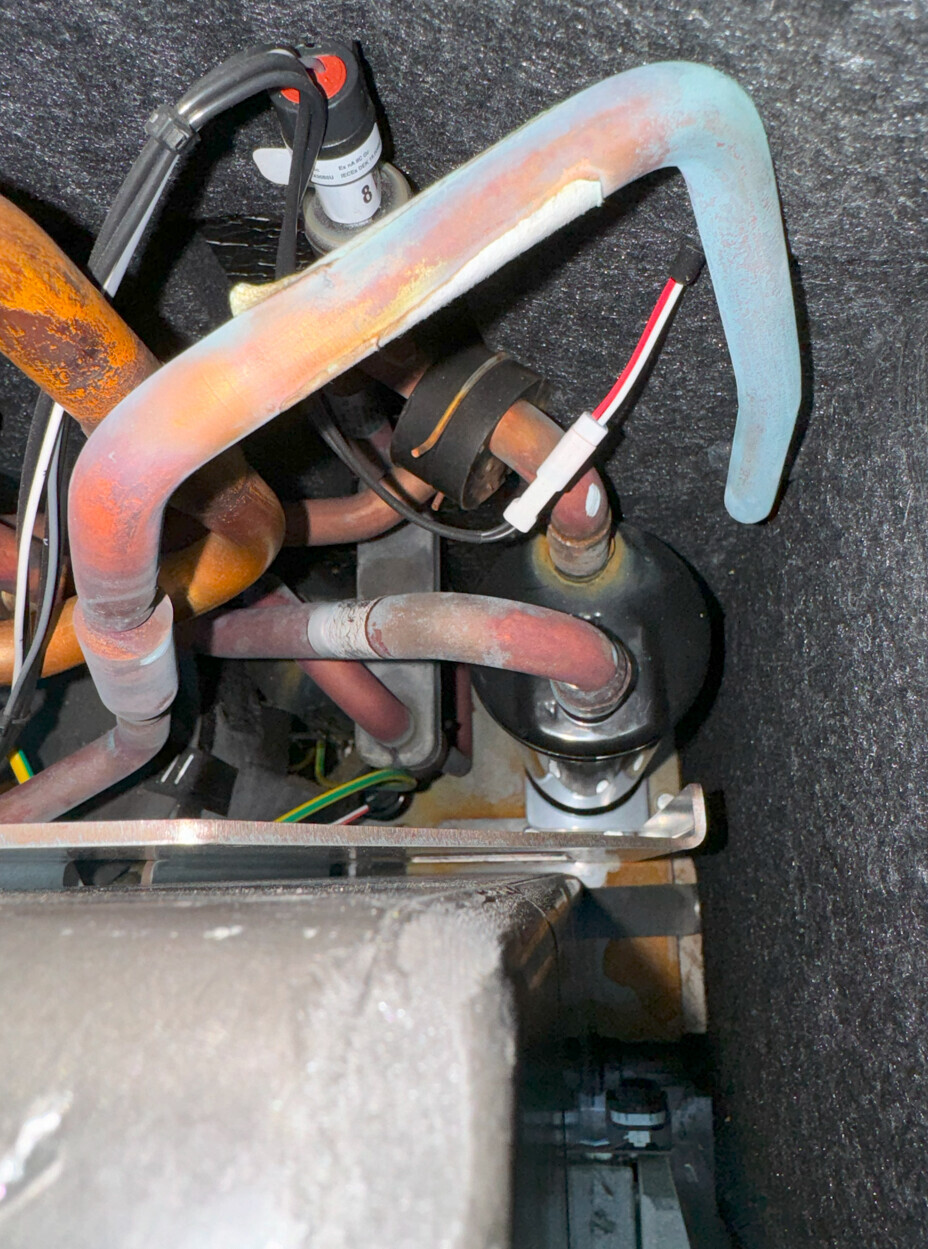

Ich habe gestern übrigens mal versucht, das Dämmkit um den Kältemittelsammler anzubringen und habe entnervt aufgegeben.
Innenansicht einer Heizungsanlage: Kupferrohre, Kabel, Schläuche und Ventil.
Oben und seitlich würde ich das ankleben können. Zwischen das graue Trägerblech unten und den Sammler bekomme ich das Armaflex aber nicht hin.
Hat das von euch schon wer selbst installiert und kann mir einen Tipp geben? Ich muss es ja vorher drunterziehen - woran ich schon scheitere - und dann die Folie abziehen. Sonst klebt mir das schon vorher fest. Ich habe keine Ahnung, wie das klappen soll.
Tolentino
21.08.24 09:52
Ich habe es nicht selbst gemacht und stand nur 2m daneben, als der Monteur das gemacht hat.
Ich erinnere mich nur dass der alle Wände (und auch den Boden?) abmontert hat und selbst dann noch geflucht hat. Ich glaube er hat die Folie schon (zum Teil?) vorher abgezogen...
Sorry, mehr weiß ich leider auch nicht
