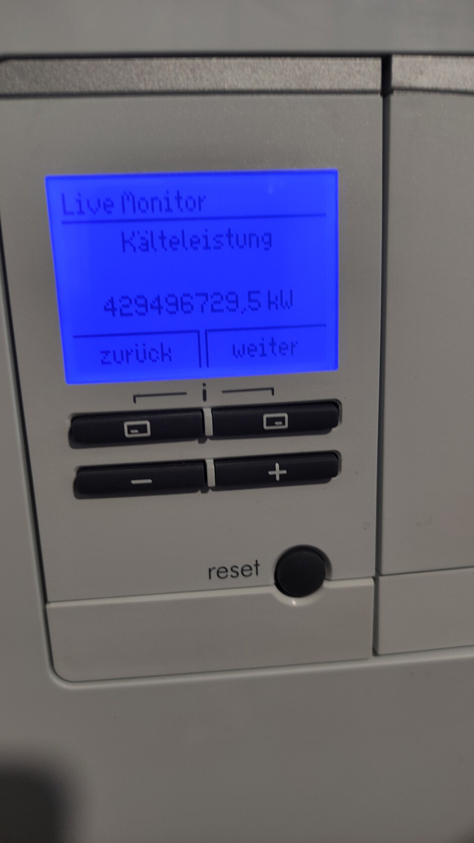

Tolentino
15.12.22 09:14
Also zumindest schafft die Pumpe jetzt die 31°C Vorlauf-SOLL.
Mit einer Kälteleistung von sagenhaften 430 Mio. kW...
Bedienfeld mit blauem Display: Live Monitor, Kälteleistung 429496729,5 kW; Zurück/Weiter
