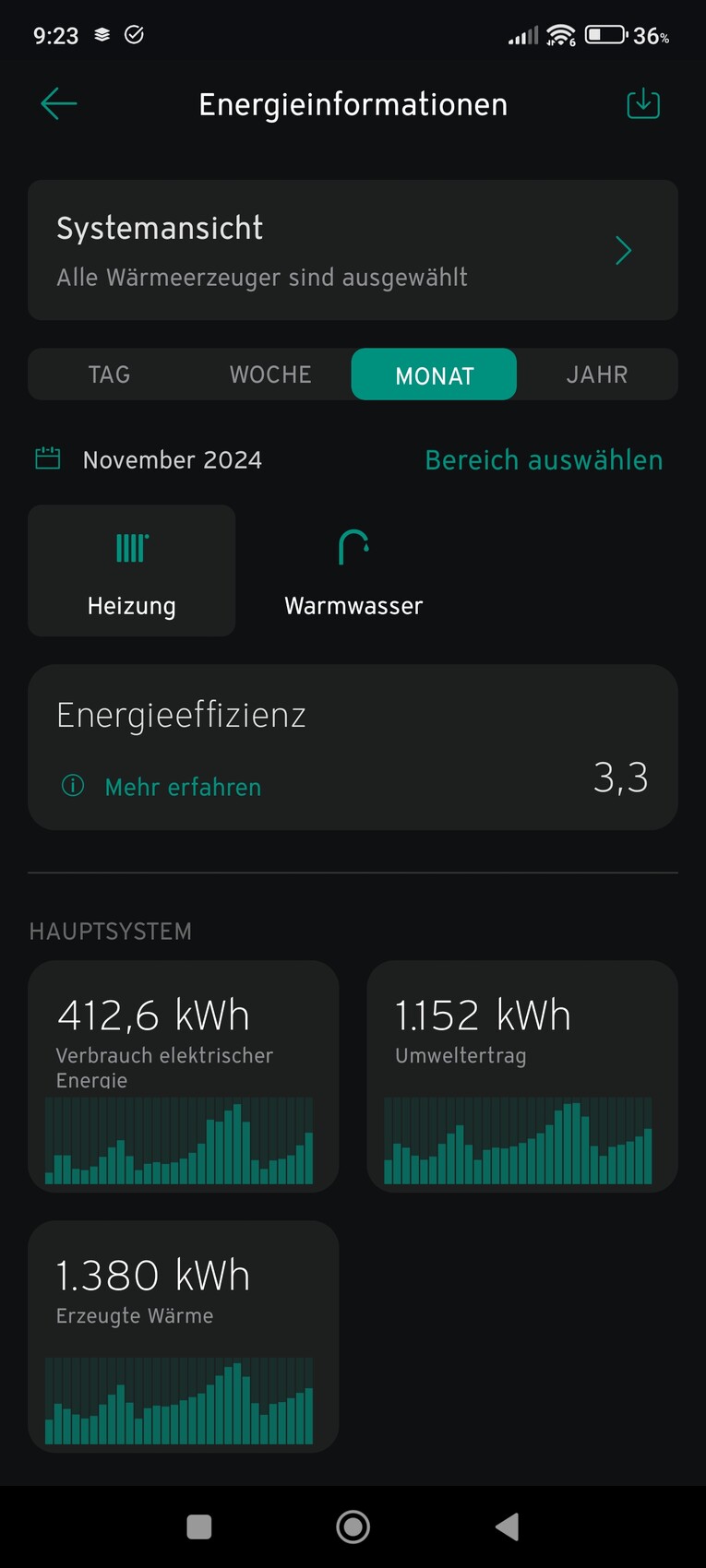

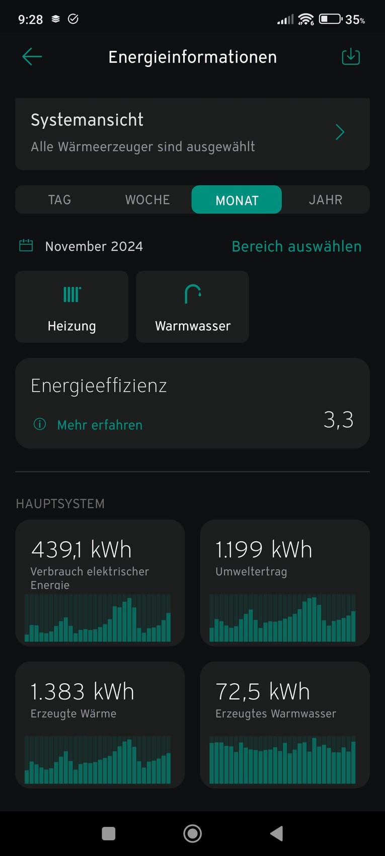

Hier meine November Werte.
Einfamilienhaus mit 170qm aus 1999 in Norddeutschland, NAT -10,5.
Trotz miserabler Arbeitszahl bin ich mit dem Stromverbrauch an sich zufrieden.
Monatliche Energiestatistik: Heizung, Warmwasser, Effizienz 3,3 und Verbrauchsdaten.
Monatsübersicht der Energie-App: November 2024 mit Heizung, Warmwasser und vier Kennzahlen.

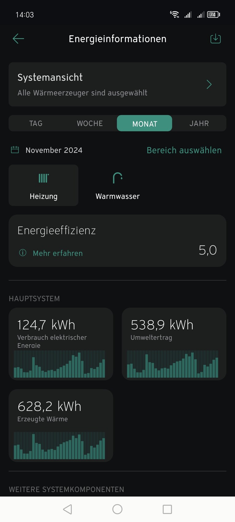

Energiemonitor-App: Monatsübersicht November 2024, Heiz- und Warmwasser-Buttons
ist hier ähnlich, Fertighaus Holzständer 125qm mit Klinker aus 2023 in KfW40+. Allerdings noch sehr großzügig geheizt, jeder Raum hat hier zwischen 23 und 24°C weil die Cheffin das gemütlich findet (Heizkurve 0,15). Im Massivbau wäre mir das zu warm, hier passts.
Photovoltaik hat in der Zeit 234 kWh produziert.

Lässt du deine Wärmepumpe nachts durchlaufen? Wie kommst du mit dem Takten klar? Heizkurve 0,15 heißt ja bei AT 0-5° nur 28 oder 28,5° Vorlauftemperatur. Welche Leistung hat deine Wärmepumpe?

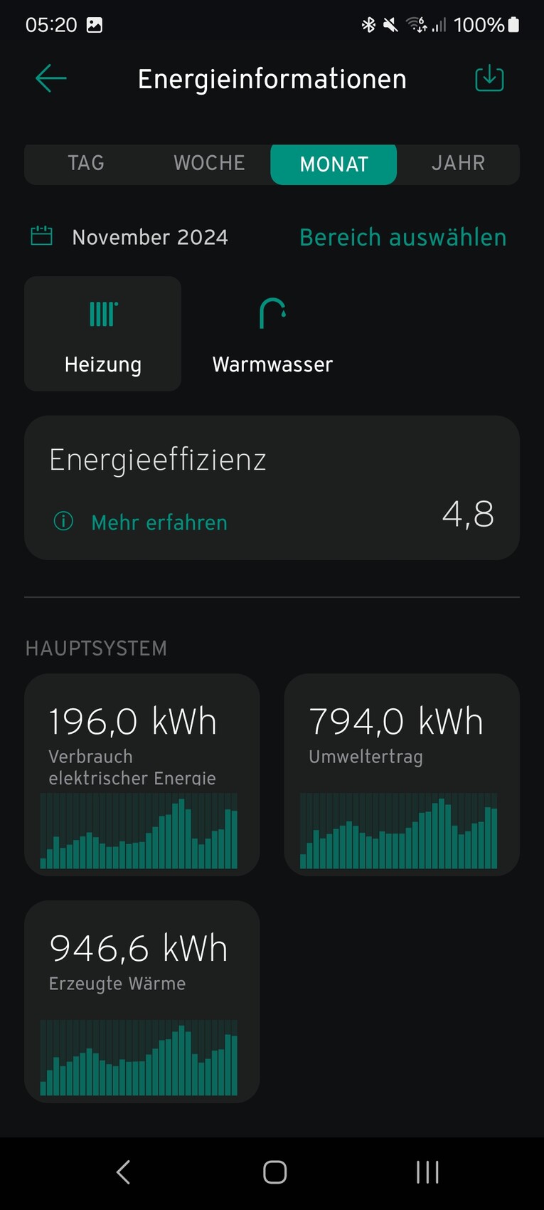

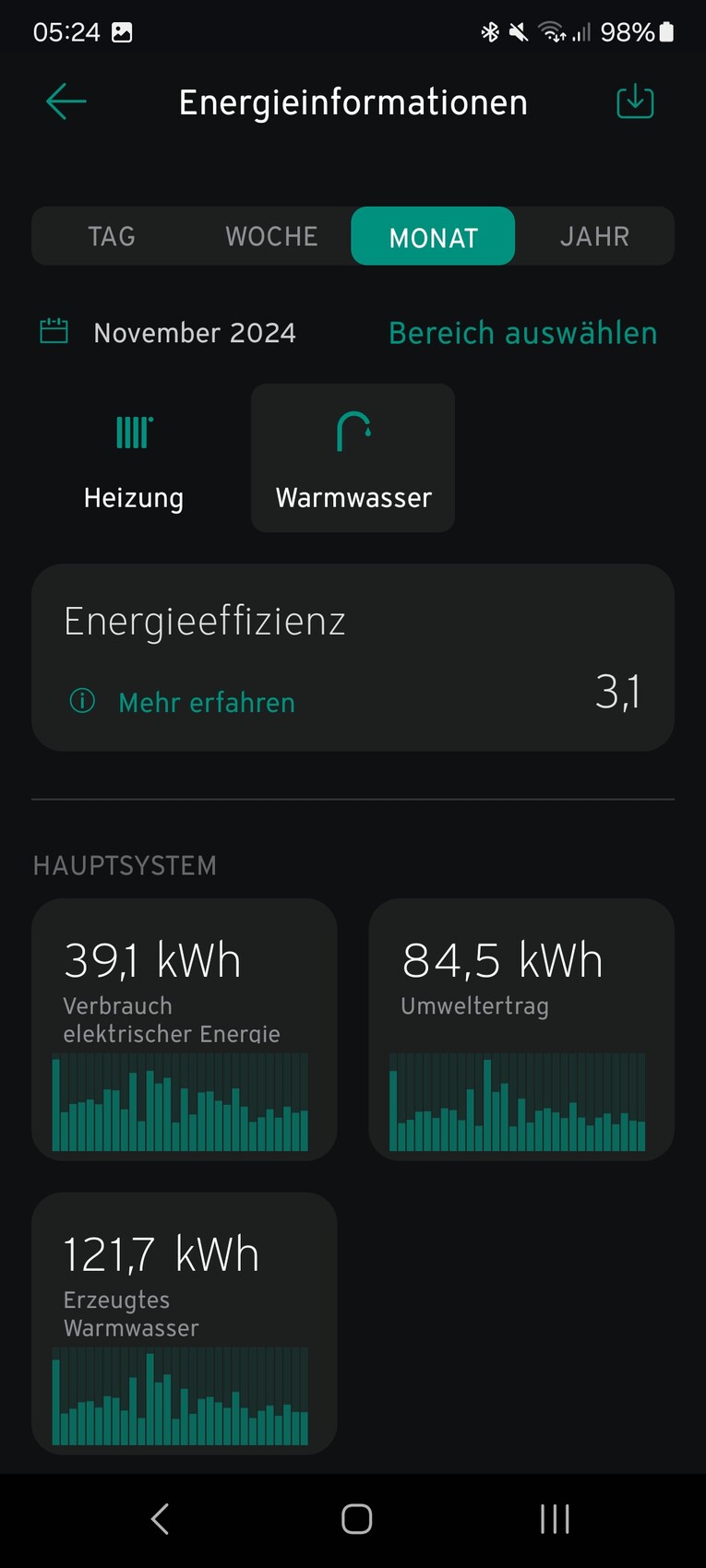

hier mal meine Novemberwerte im Vergleich, Einfamilienhaus mit ca. 118m2 Wohnfläche aus 1997, Norddeutschland NAT -9,5, nur Heizkörper (mit 2 Rücklaufflächen). Heizkurve, im Augenblick schwanke ich zwischen 0,25 und 0,3.
Prozentual, auf die Wohnfläche ist das dann aber doch ein recht großer Unterschied, kommt natürlich auch noch auf die Temperaturen im Haus an. Ich weiß aber nicht, ob man die Werte einfach über die Wohnfläche umrechnen kann.
Monatliche Energiestatistik: Heizung, Warmwasser; Effizienz 4,8; Verbrauch/Wärme.
Smartphone-Screenshot: Energieinformationen im Monat; Heizung, Warmwasser, Effizienz 3,1

Deine Daten sind sehr interessant für mich. Mein Verbrauch ist auf die Wohnfläche gerechnet im Vergleich zu deinem viel zu hoch.
Wenn man Strom+Umweltertrag rechnet, fehlen bei mir zum Wert "erzeugte Wärme" halt viel mehr Kilowattstunden als bei dir. Die Frage ist halt, wo die bei mir bleiben? Vereist deine Maschine auch so häufig?
