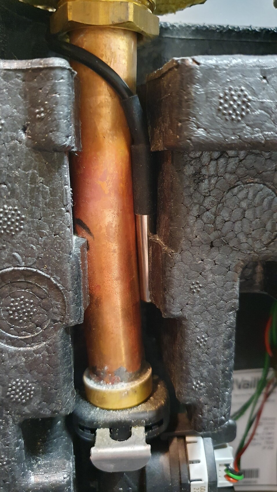

Wen es interessiert, ich habe auf die schnelle einen Fühler platziert. Das wäre auch was um Vorlauf und Rücklauf der 75er mal zu prüfen die Probleme bereiten. Ist einfach und geht schnell. Hier der Fühler am Warmwasser-Auslass:
Kupferrohr zwischen schwarzen Halterungen, Kabel führt am Rohr entlang, obere Schraubverbindung sichtbar

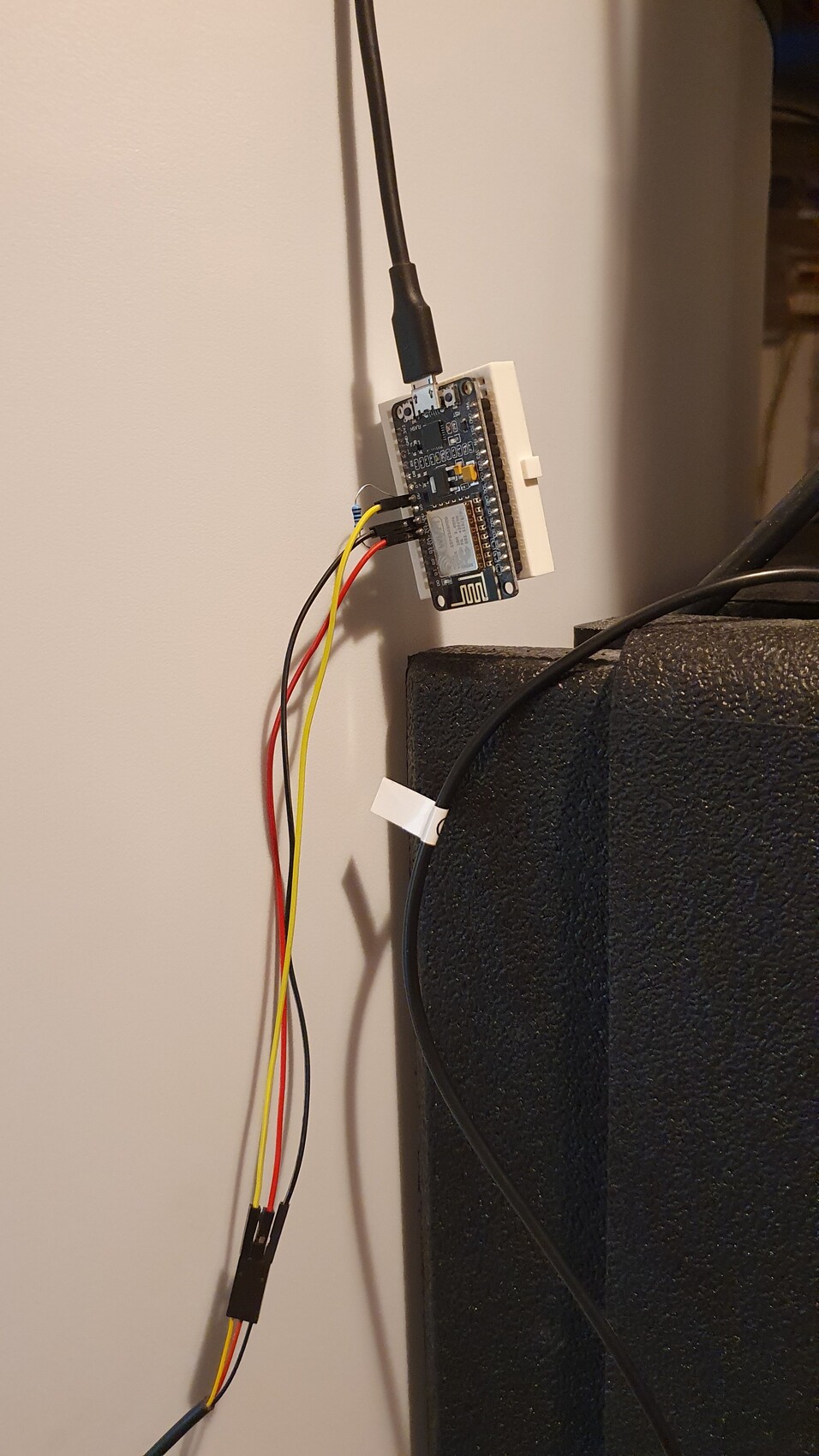

Hier der ESP, auf dem läuft ESP-Easy:
Kleine Mikrocontroller-Platine mit USB-Kabel und bunten Drähten neben einem Lautsprecher.
Fühler sind auf 0,1 Grad kalibriert. Kann man auch noch genauer kalibrieren.
