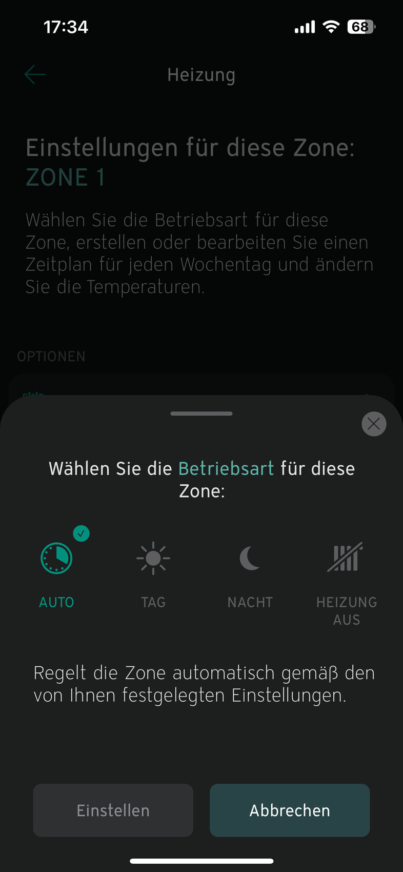

Yasper81 schrieb:
Komisch, bei mir gibt es da Auto, Tag, Nacht und Heizung aus zur Auswahl. Aber nicht manuell..,,

Yasper81
22.12.24 17:36
Bei mir sieht es so aus (unter IOS)
sensocomfort hab ich nicht.
Heizungs-App: Zone 1 Dialog, Betriebsart AUTO gewählt (Auto, Tag, Nacht, Aus)

hmm, da ist man nur mit der App schon etwas eingeschränkt in den Einstellungen und dem was man sehen kann. Ich dachte das SensoComfort wäre Standardausstattung und die App das extra. Kann man das direkt am Tower, bzw. der Hydrostation auch einstellen?
