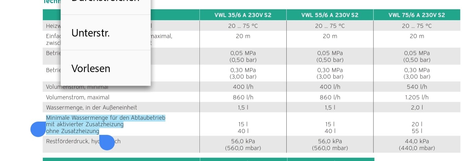

Für den Abtauvorgang benötigt man nicht den vollen Volumenstrom. Ausschlaggebend für einen reibungslosen Abtauvorgang ist eine Mindestwassermenge (Volumen). Oft wird dies erst durch durch ein zusätzliches Puffermodul erreicht. Für den Unitower gibt es dazu zum Beispiel das 18 Liter Puffermodul. Wenn zum Beginn des Heizungsbaus bereits alle vom späteren Verzicht der ERR wissen, dann ist die Wassermenge der Fußbodenheizung ausreichend. Ich habe keine ERR und auch kein Puffermodul. Der Abtauvorgang funktioniert einwandfrei.
Hausbau55EE
14.01.23 14:36
Hier ein Auszug aus den Planungsinformation
Technische Tabelle mit Spezifikationen zu Wassermengen, Druck und Betriebsparametern der VWL-Modelle.
