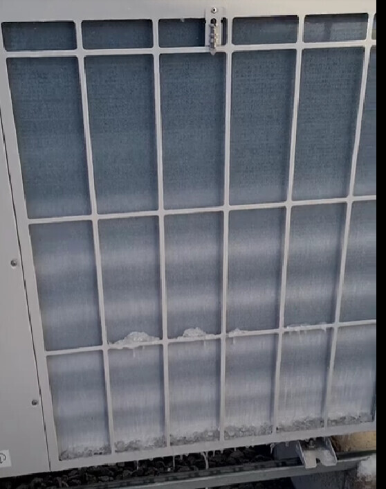

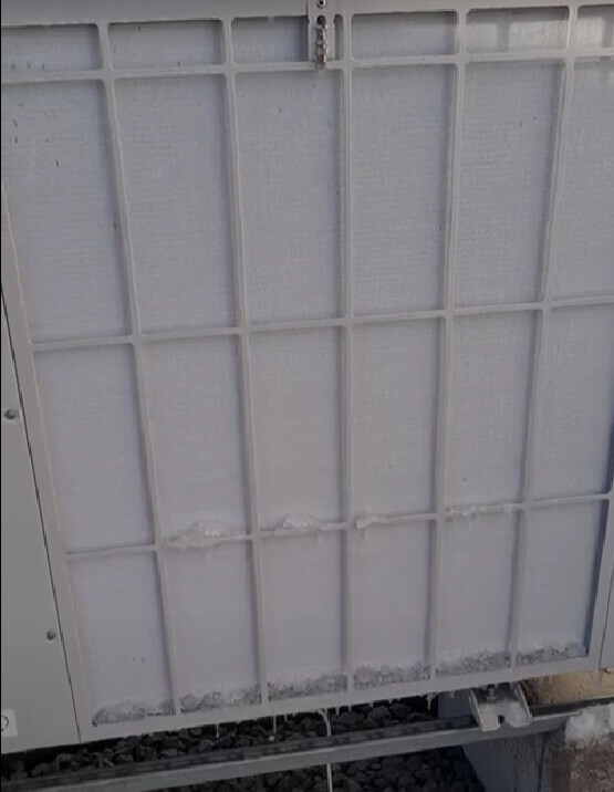

RotorMotor schrieb:
Friert eure Arotherm eigentlich auch so ungleichmäßig zu?
Nein ein solches Verhalten habe ich noch nicht beobachtet. Es ist immer gleichmäßig vereist.
Wenige Sekunden vor dem Abtauen und direkt dabei:
Außenkondensator einer Klimaanlage mit grauer Metallfront und leichter Verschmutzung unten
Außengerät einer Klimaanlage mit Metallgitterfront und Eisbildung am unteren Rand

Meine friert auch gleichmäßig zu.

unsere ist auch vollständig & gleichmäßig dicht/vereist.

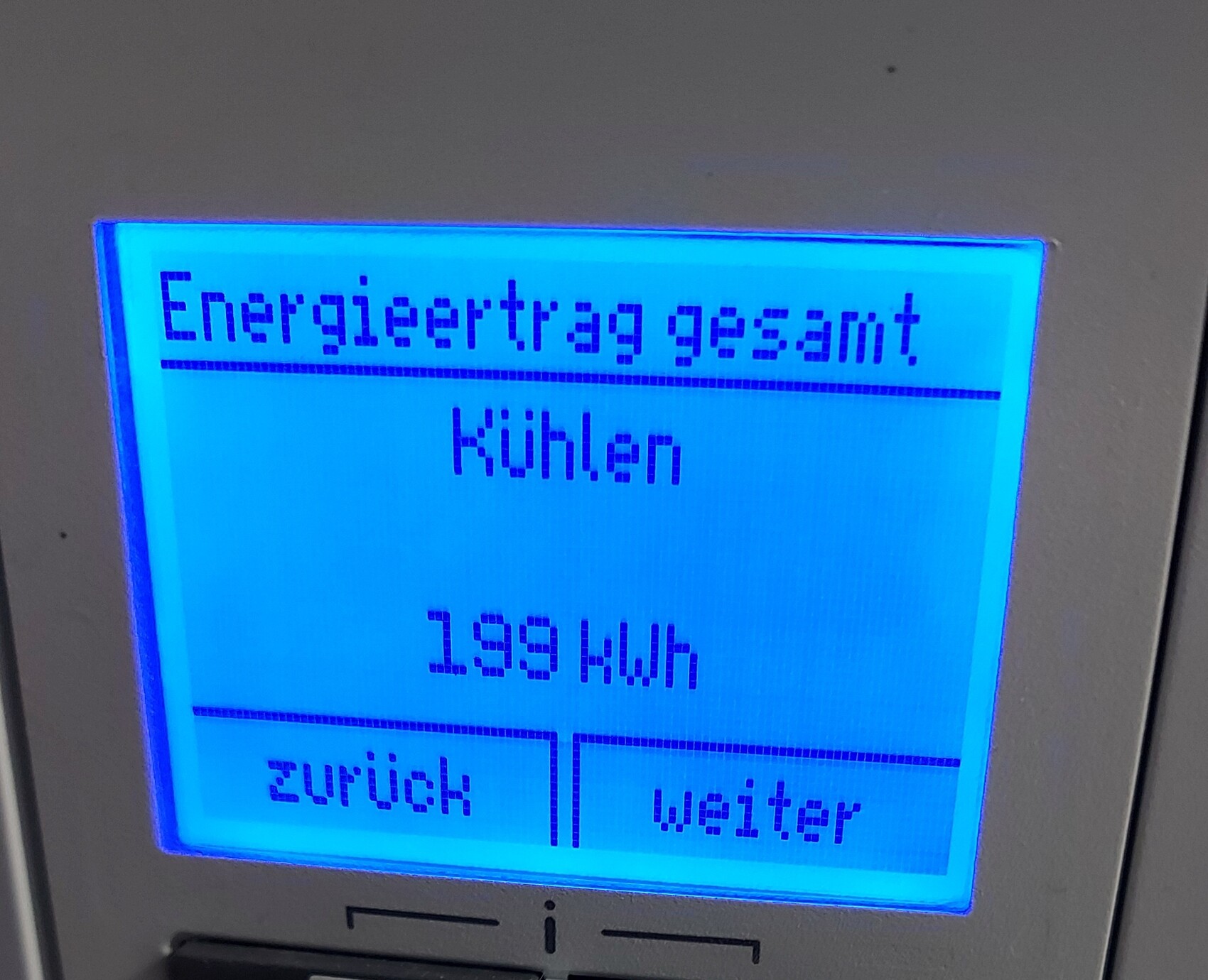

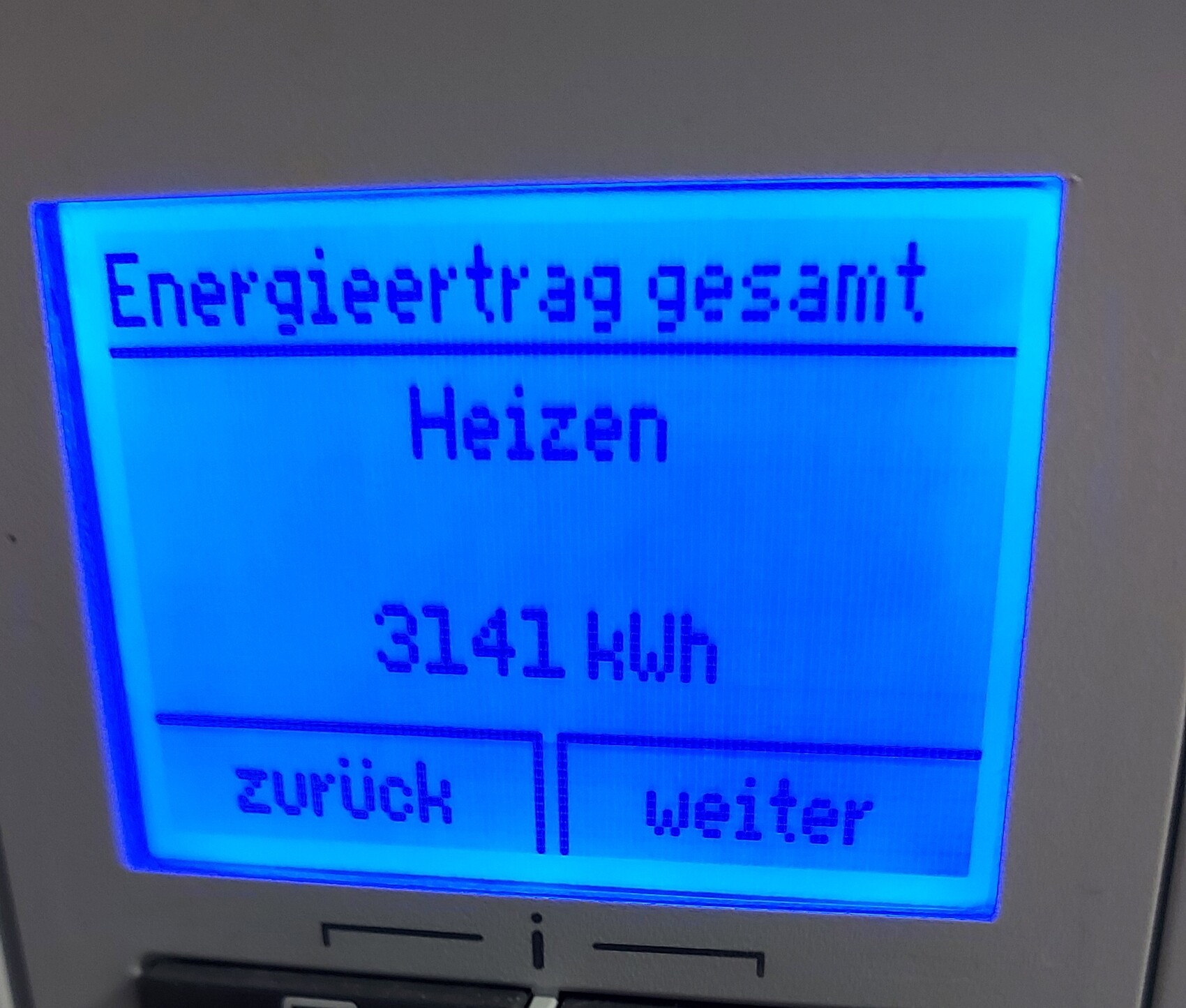

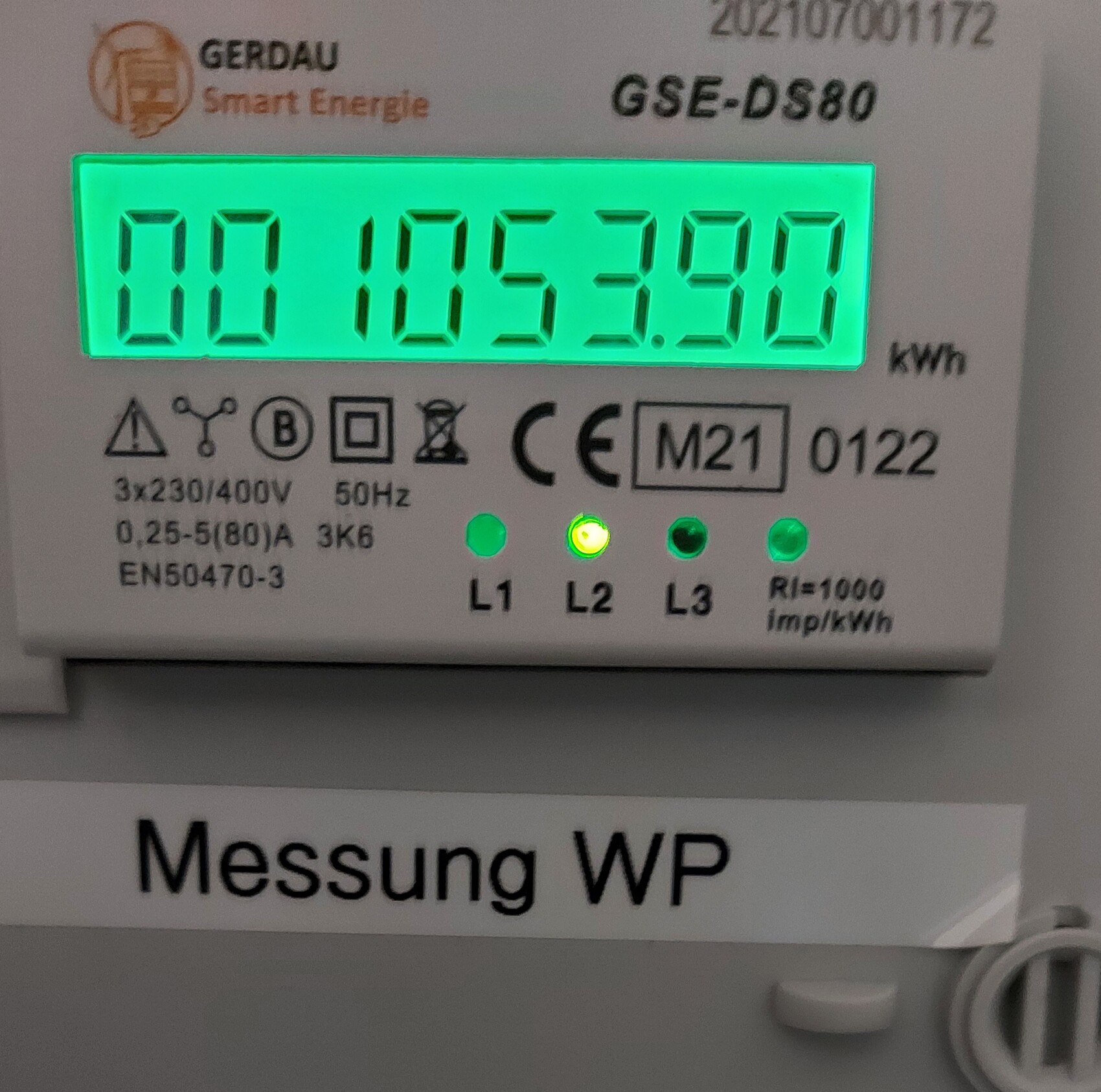

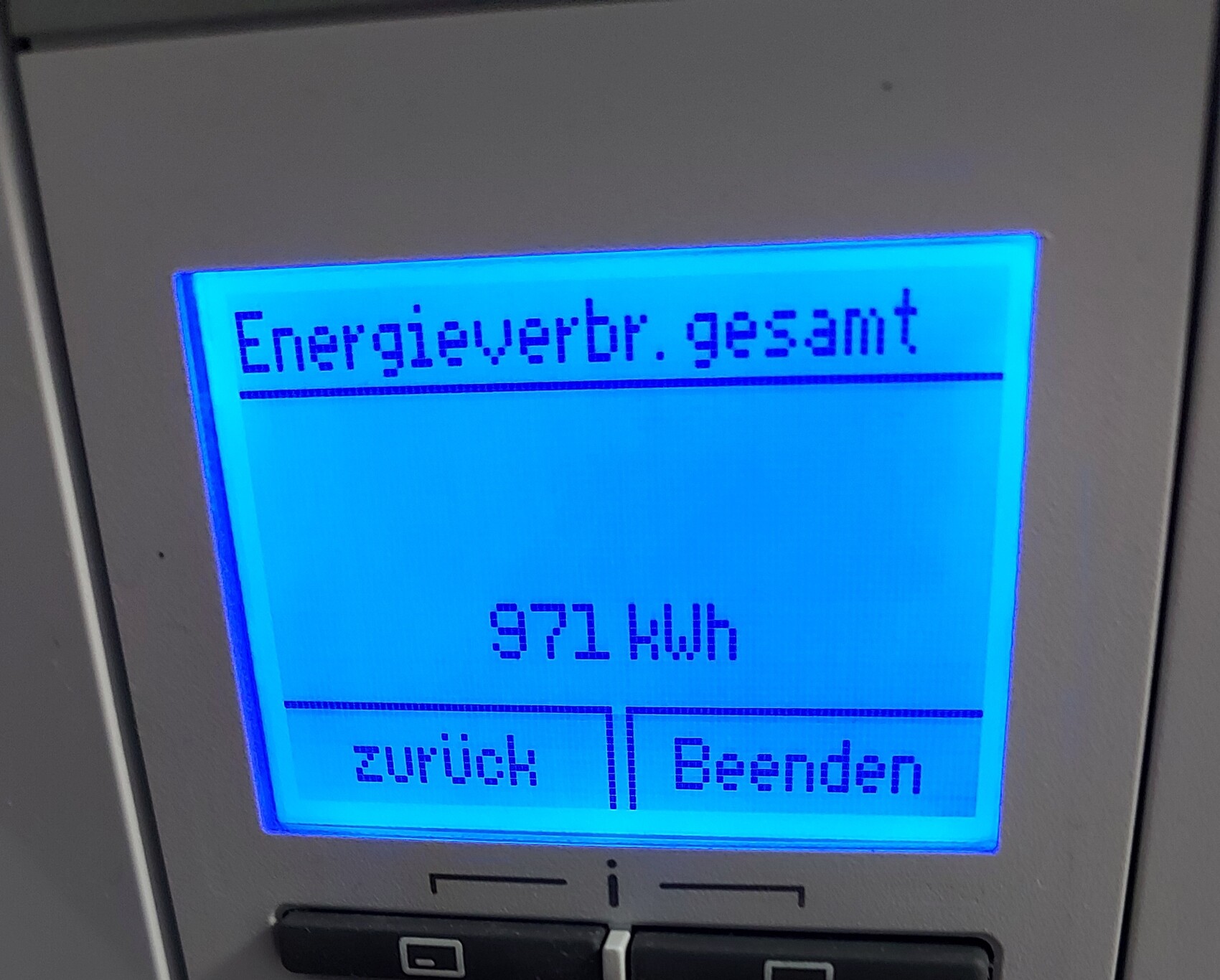

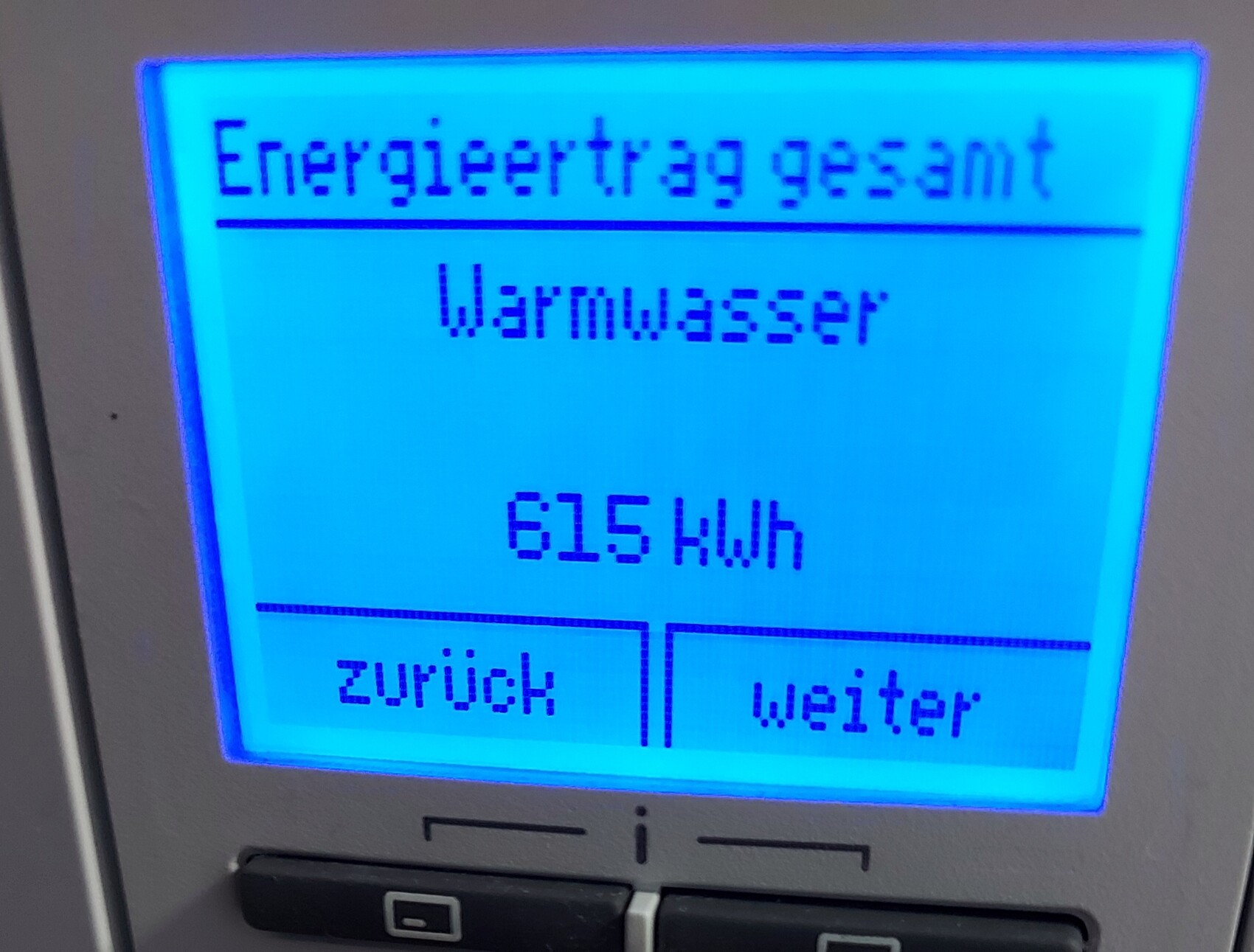

Apolyxo schrieb:
Wie genau Vaillant den Umweltertrag berechnet, vermag ich nicht zu sagen, da es nicht per Momentaufnahme geht. Dafür braucht man das Integral über die Zeit.
Deine Berechnung der COP (wenn man das so bezeichnen kann?) ist korrekt. Man muss aber klar sagen, dass es sich hier um eine Momentaufnahme, gerne auch mehrfach abgelesen. Wie du selber schreibst handelt es sich bei der Anzeige zum mom. Stromverbrauch um einen nicht unbeachtliche Verzerrung dieser Momentaufnahme.
Beispiel: Kälteleistung 1,7 kW, Stromerzeuger Display 0,4 kW, Ergebnis 5,25
Beispiel Tatsächlich 1,7 kW, Stromverbrauch laut SMA SHM 0,488 kW, korrektes Ergebnis 4,48. Somit sind alle COP als Momentaufnahme durch die fehlende Angabe der 2. und 3. Nachkommastelle nicht richtig.
Für die Auswertung über einen Zeitraum von einer Woche, einen Monat oder einem Jahr nutze ich die Anzeige Display Energieertrag gesamt / Stromverbrauch
Hier meine Zahlen seit Februar 2022
- Energieertrag gesamt Heizen 3141 kWh
- Energieertrag gesamt Kühlen 199 kWh
- Energieertrag gesamt Warmwasser 615 kWh
SUMME 3955 kWh / 971 kWh (Display) = AZ 4,07
SUMME 3955 kWh / 1054 kWh (Stromzähler) = AZ 3,75
Für mich ist diese Berechnung die Anwendung der Formel von Vaillant. "Heizwärme" der Formel ist "Energieertrag gesamt".
JAZ-Formel: Heizwärme (kWh/a) / Strom (kWh/a).
