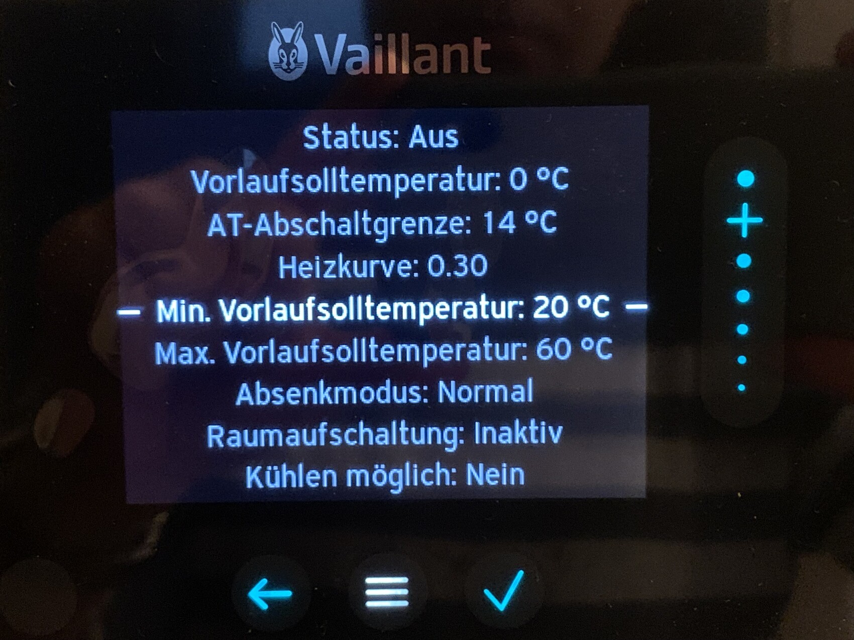

LukeLuu
05.04.24 14:45
Danke schonmal für eure Antworten.
Wir kommen aus dem schönen Ostwestfalen-Lippe
Ich denke auch das die Anlage deutlich zu groß ist. Leider jetzt nicht mehr zu ändern.
Typische angst vom Heizungsbauer, dass die Bude nicht warm wird.
ERR ist schon zeitnah komplett rausgeflogen. Da alles per KNX angebunden war, war der Aufwand nicht groß.
Es ist nur Fußbodenheizung im Haus, keine Heizkörper verbaut.
Tagessperrzeiten wären noch eine Möglichkeit, die Takte weiter zu reduzieren.
- Heizgrenze je nach Bedarf auf ca. 12 - 14 Grad einstellen
Meinst du die Heiz Hysterse in der Hydraulikstation, die aktuell bei 10k steht?
Lupo007
05.04.24 14:49
Ich springe kurz ein: gemeint ist die AT-Abschaltgrenze im Sensocomfort.
Vaillant Heizungsdisplay: Status Aus, Vorl. 0°C, AT-Absch. 14°C, Min 20, Max 60°C
