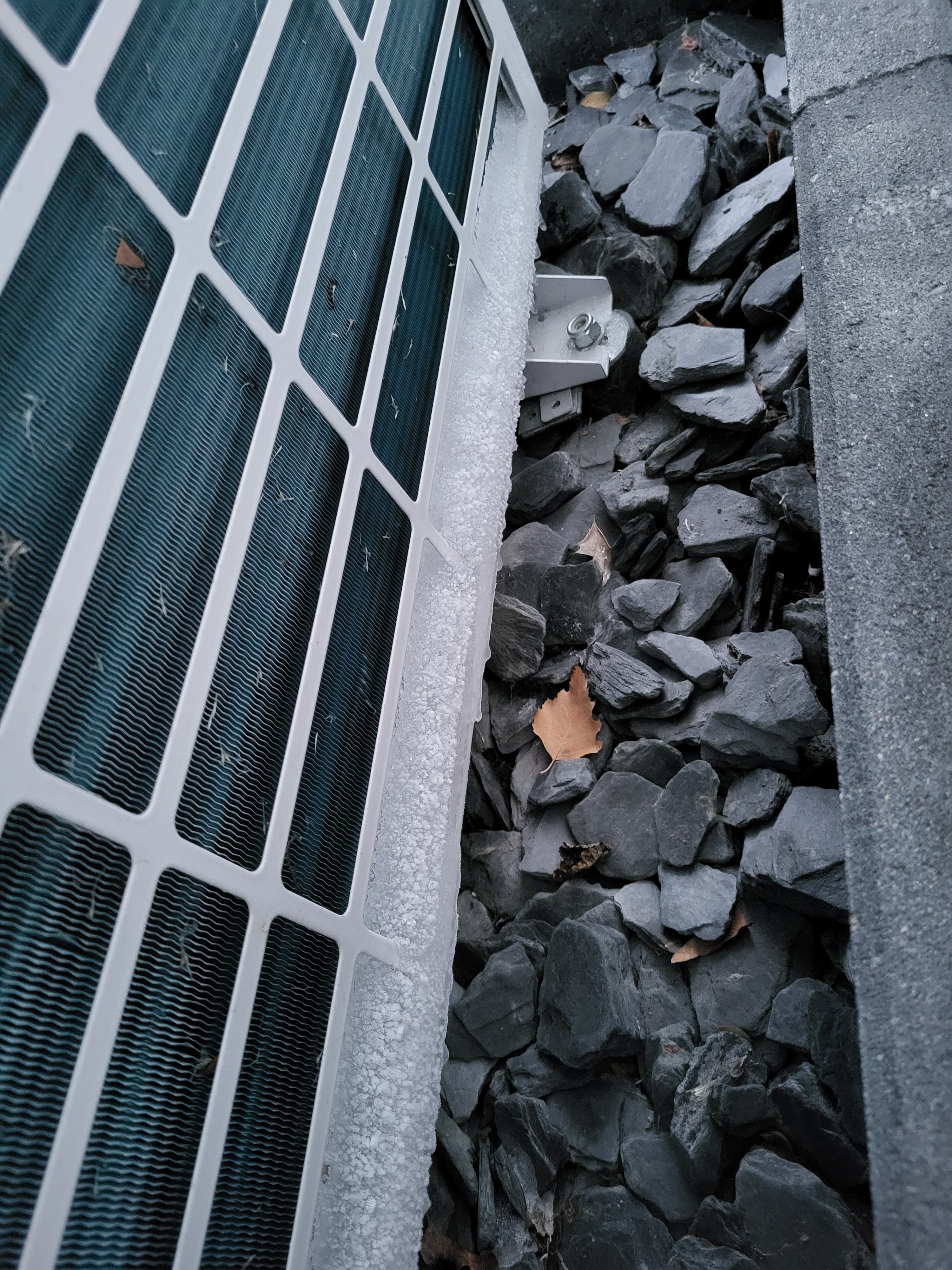

heislplaner schrieb:
Also mal das Außengerät gecheckt - vor allem weil sie plötzlich lauter war als normal und dann entdeckt, dass ein massiver Eispanzer am WT klebt. Ist das normal?
schaue mal wie es bei mir aussah vorige Woche. Zwar nicht ganz soviel wie bei Dir,aber es fing wieder an sich zu verstärken.
Erst heute bei milderen Temperaturen,war der Eispanzer bei mir verschwunden. Ab Null bzw.Minus-Graden,bildet sich bei uns auch dieser "Eisklotz". Es scheint so,als wenn die Wannenheizung nicht genug Leistung bekommt,um das vollständig abzutauen.
Unsere Hausbaufirma weiß darüber auch schon Bescheid. Ein Techniker wollte sich das mal ansehen und die "Wannenheizung" manuell "testen".
In den letzten Tagen wird es immer wärmer - allerdings nimmt die Kälteleistung nicht zu. Also mal das Außengerät gecheckt - vor allem weil sie plötzlich lauter war als normal und dann entdeckt, dass ein massiver Eispanzer am WT klebt. Ist das normal? Wenn nicht, woran kann das liegen? Ich hab genug Volumenstrom, keine abgesperrten Kreise usw.???
Ich würde mal sagen, dass Teil ist schlecht belüftet. Die Montageanleitung fordert 1 m Abstand, bei Dir ist die Seitenmauer direkt auf dem Bild zu sehen. Kälte fällt nach unten, daher sehe ich da kein Problem, sondern die Auswirkungen von Physik in Verbindung mit unsachgemäßer Montage...
Auch bei @Mahri23 sieht man direkt eine Mauer...
CommanderROR
11.12.23 10:55
Diese Eisbildung unten rechts hatte meine Arotherm auch, wenn auch nicht so ausgeprägt oder langanhaltend...und bei mir ist keine Mauer daneben oder davor, nur die Hauswand dahinter.
