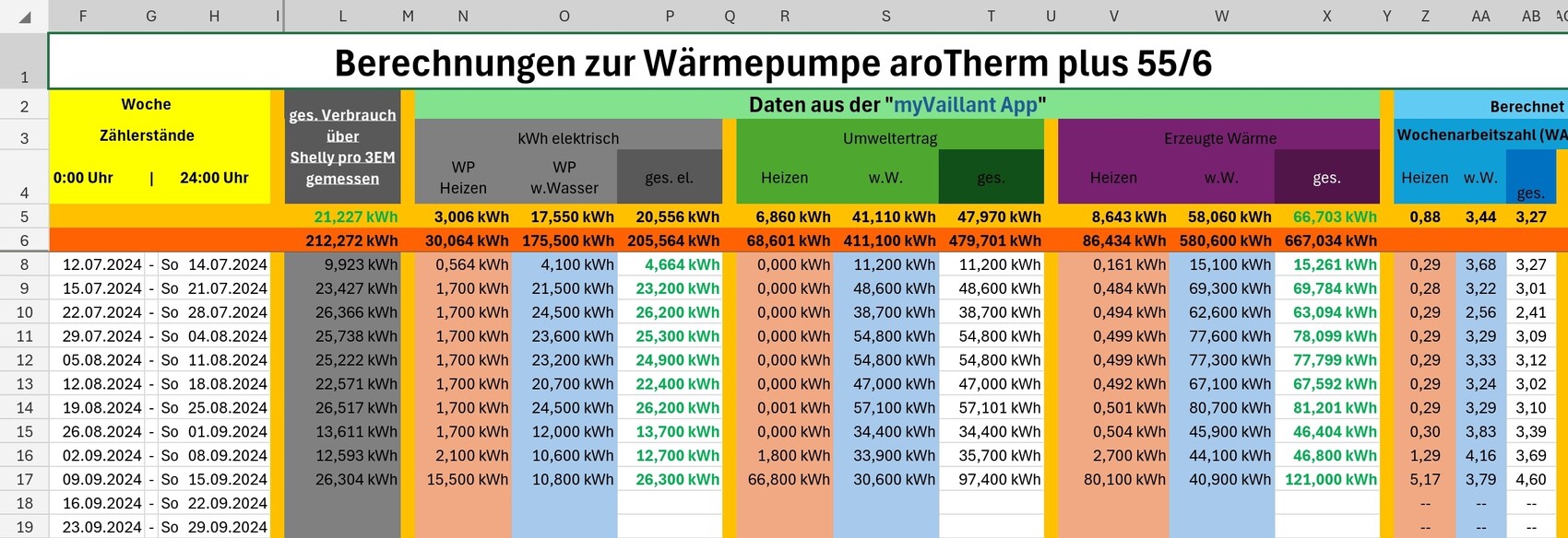

Hallo @enjoylife85
enjoylife85 schrieb:
Aktuell laut Anzeige:
WW aktueller Monat: 14 kwh
WW letzter Monat: 24 kwh
dein hoher Stromverbrauch für WW (letzter Monat) macht mich stutzig, kenne natürlich deinen Warmwasser-Verbrauch nicht, Anzahl Personen usw.
Bei mir war der in den ersten Wochen ähnlich hoch, doch dann habe ich festgestellt dass ich eine Eigenzirkulation in der WW und Zirkulationsleitung hatte. Schau mal in meinem Beitrag (den ich oben verlinkt hatte) ein paar Beiträge vorher, da ist das beschrieben mit dem Fehler, ebenfalls Tabellen.
Durch das beseitigen der Eigenzirkulation hat sich das WW-Bereiten auf ca. 12 kWh gesenkt je Woche.
hier doch mal eine Ausschnitt der Tabelle bis letzte Kalenderwoche
Farbcodierte Tabelle mit Wochenzählerständen, Verbrauch und erzeugter Wärme der aroTherm55/6.
Für mich macht das Sinn die ersten Wochen mal solch eine Tabelle zu führen, um falsche Parametrierungen und andere Fehler festzustellen.
Die Daten kommen aus der My Vaillant APP, die ich unbedingt empfehlen kann, klar man braucht ein Internetmodul zusätzlich
oder man kommt an den "ebus" ran.
