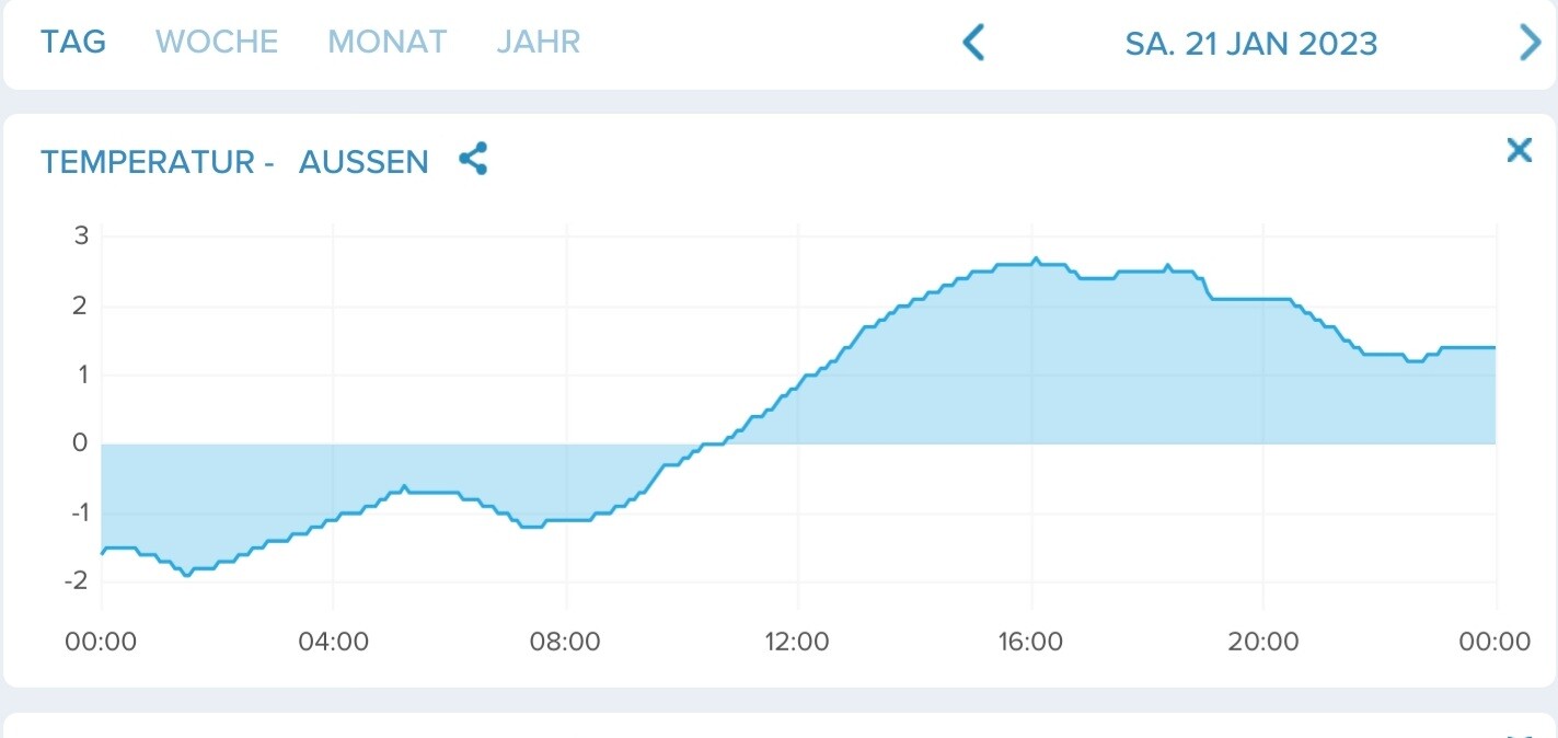

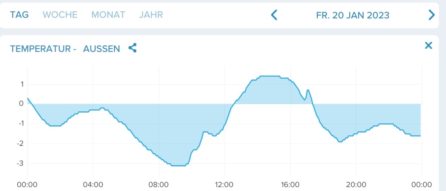

20.01. Umweltertrag Heizung/Warmwasser 32/3=35+Strom 11,7=46,7/11,7= AZ 4,0
21.01. Umweltertrag Heizung/Warmwasser 30/3=33+Strom 10,2=43,2/10,2= AZ 4,2
Innentemperatur überall 23 Grad. Heizung nur tagsüber, nachts aus. Flüsterbetrieb 50%.
Diagramm der Außentemperatur im Tagesverlauf; Unter-Null am Morgen, Anstieg am Nachmittag.
Grafische Darstellung der Außentemperatur über 24 Stunden mit Verlauf von ?2°C bis ca. 2,5°C.

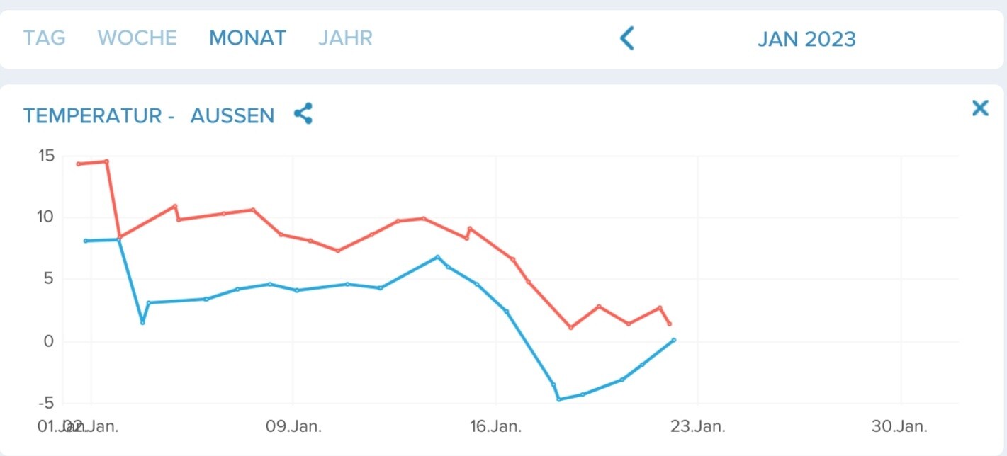

Januar 2023 bisher
Umweltertrag Heizung/Warmwasser 583+Strom 139=722/139= AZ 5,2
Strom 139, davon 46% Photovoltaik-Strom.
Diagramm: Aussen-Temperaturen im Januar 2023, rote Höchstwerte und blaue Tiefstwerte.
