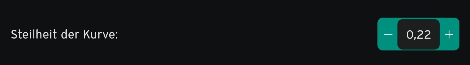

Heute war ich mal in der App bei der Erstellung zur Heizkurve. Gab es bei den letzten Updates dort Veränderungen? Jetzt kann ich einstellen 0,17; 0,22 oder 0,27 usw. Waren diese Werte früher 0,15; 0,20 oder 0,25 usw?
Dunkler Bildschirm; Text: 'Steilheit der Kurve' links, rechts Minus/Plus-Steuerung mit 0,22

Bei meiner App alles unverändert. iOS und aktuell.

Danke. Heute sind bei mir auch wieder die bekannten 0,15; 0,2 oder 0,25 richtig sichtbar.
