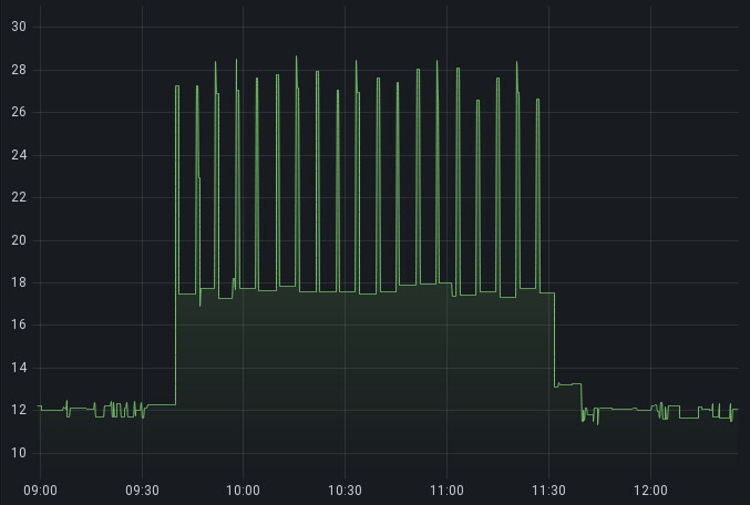

Ist euch eigentlich schon einmal aufgefallen, dass die AT-Abschaltgrenze auch falsch programmiert ist?
Ich habe die Grenztemperatur auf 13°C eingestellt. Bei mir wird nur bei Temperaturen <= 11,9°C der Heizbetrieb eingeschaltet.

Das hatte ich auch schon so ähnlich beobachtet, bin aber davon ausgegangen, dass dabei extra eine Glättung oder Mittelung vorgenommen wird.

Dann müsste es ja Morgens einen leichten Überschwinger über (bei mir) 11,9°C geben, wenn gemittelt wird bzw. über einen Zeitraum geglättet.
Aber so grundsätzlich werde ich die Wärmepumpe nicht mehr versuchen zu optimieren. Ich habe für mich - hoffentlich auch bei tiefem Winter - eine Einstellung gefunden, wo ich nach thermischen Abgleich immer Wohlfühltemperatur habe. Tagüberhöhung in der Übergangszeit oder diese ganzen Zeitprofile werde ich bei mir nicht einstellen. Dann taktet die Anlage eben.

Ich hatte heute auch wieder ein "interessantes" Phänomen bei meiner Arotherm.
Als ich draußen am Werkeln war, habe ich mich gewundert warum, trotz der warmen Temperaturen, der Ventilator der Arotherm lief.
Ein Blick in das Log hat dann folgendes gezeigt:
Zeitreihen-Diagramm des Energieverbrauchs mit regelmäßigen Spike-Werten von 09:00 bis 12:00.
Zwischen 9:40 und 11:30 lief die Heizkreispumpe und der Ventilator ist immer kurz angesprungen.
Der Kompressor lief aber nie. Schon echt traurig, was die sich da zusammenprogrammiert haben.
