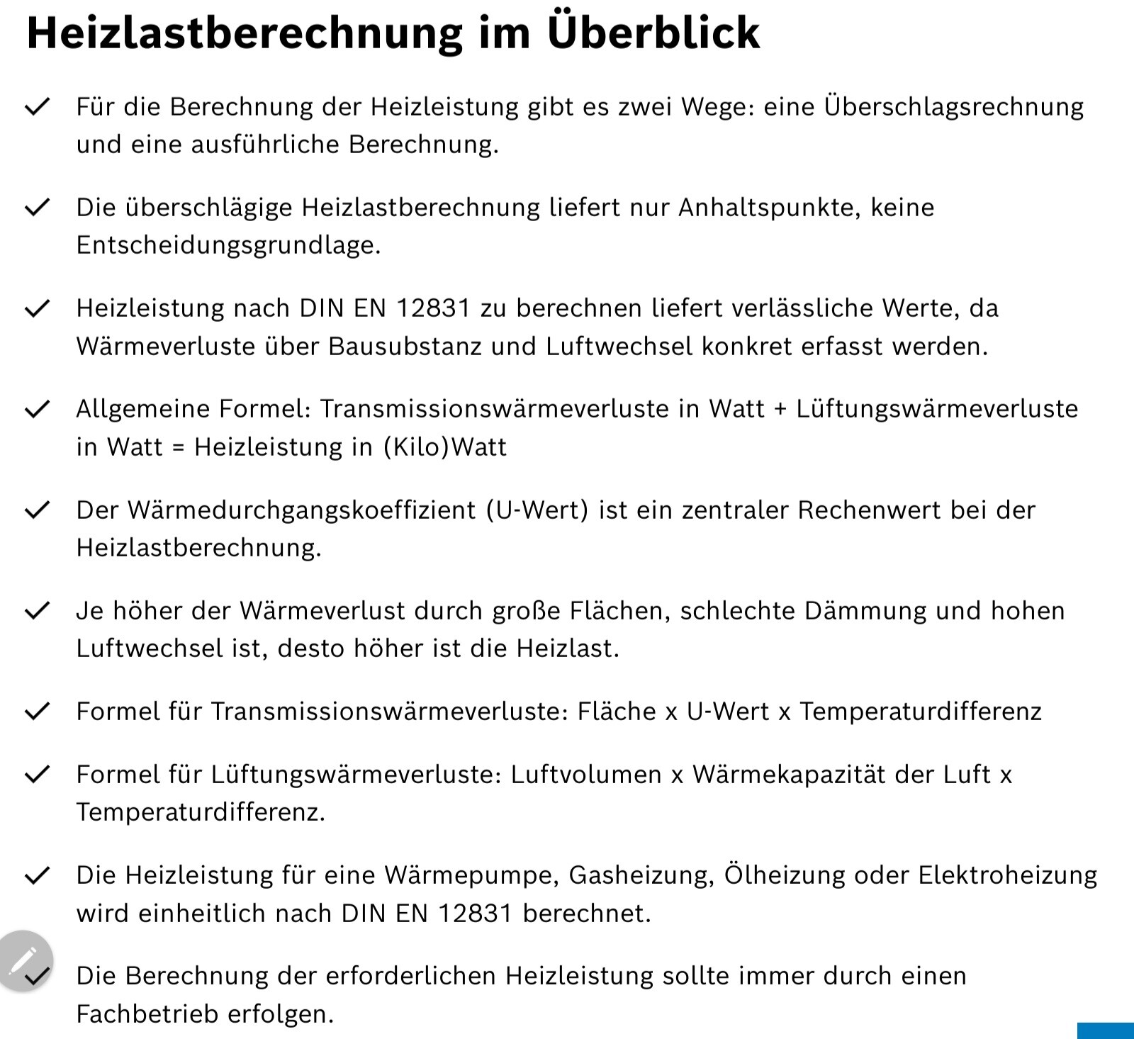

Hausbau55EE
12.01.24 11:18
Matz1969 schrieb:
Mein größtes Problem ist, dass ich es im Anbau, unser Wohnzimmer nicht warm wird.
Gibt es zum Haus eine Berechnung der Heizleistung nur eine Überschlagsrechnung (zum Beispiel nach Schweizer Formel) oder eine ausführliche Heizlastberechnung?
Dein Wohnzimmer/Anbau wird in einer detaillierte Berechnung deutlich abweichende Heizleistung bekommen gegenüber der Überschlagsrechnung. Dazu kommt, dass bei einer ausführlichen Berechnung die Leistung der Heizkörper bzw Flächenheizung zur Grundlage gehören.
Bildschirm mit Titel Heizlastberechnung im Überblick und aufgeführten Checklisten.
