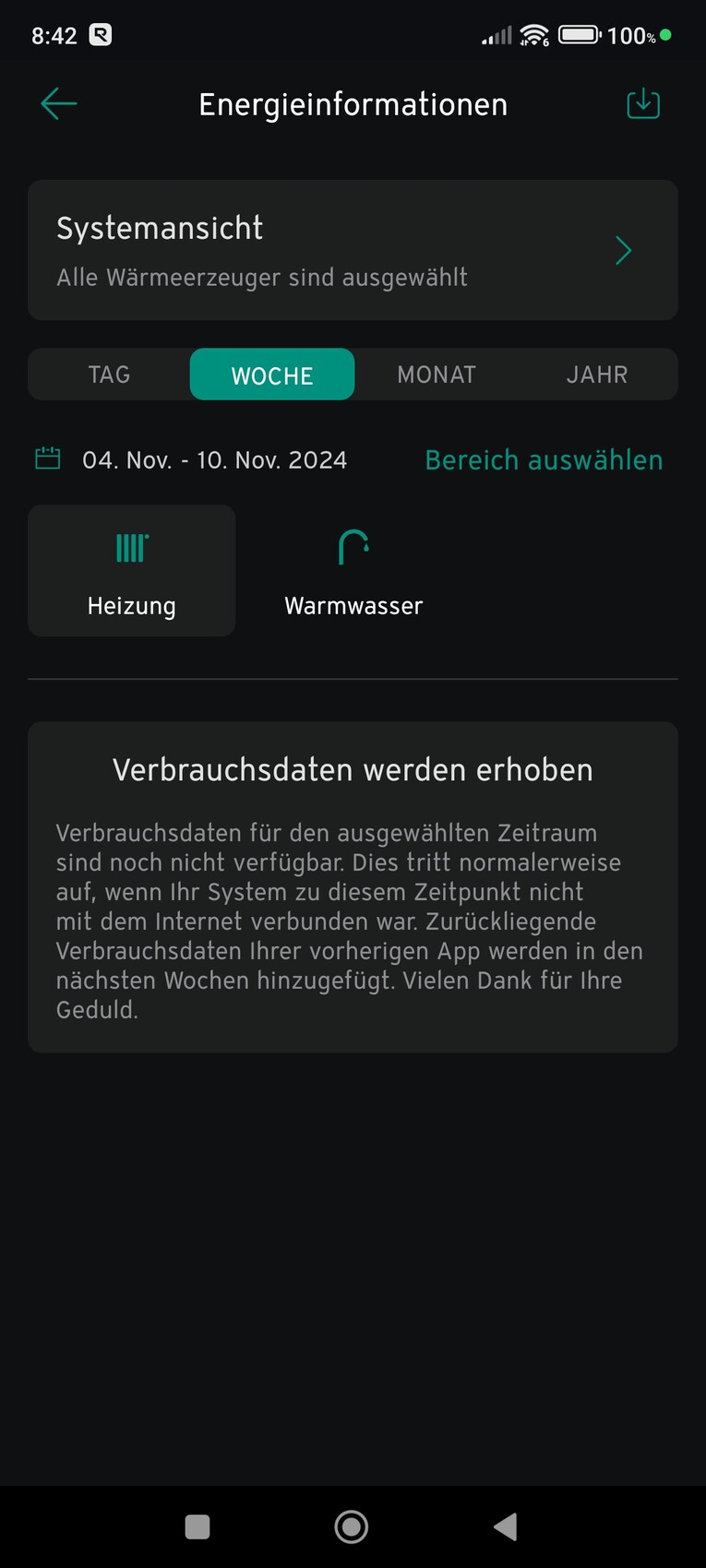

Ich habe seit gestern in der Vaillant-App das Problem, dass die Verbrauchsdaten nicht mehr angezeigt werden, also Verbrauch/Umweltertrag/erzeugte Wäre/Arbeitszahl. Stattdessen erscheint eine Fehlermeldung: "Verbrauchsdaten werden erhoben."
Energie-App: Wochenansicht mit Heizung und Warmwasser-Symbolen.
Ist noch jemand davon betroffen?
icebear13.11.24 10:46
Hatte ich letztens auch, probier mal wenn du WLan ausschaltest und über die Datenverbindung (also 4G 5G oder so) probierst ob dann die Verbrauchsdaten kommen.
Wenn ja dann gehe ich davon aus das deine IP auf Grund zuvieler Anfragen geblockt ist (z.B. HA oder ioBroker oder ähnliches)
WillWPhaben13.11.24 11:35
Danke, icebear, habs mit mobilen Daten versucht und hat geklappt!

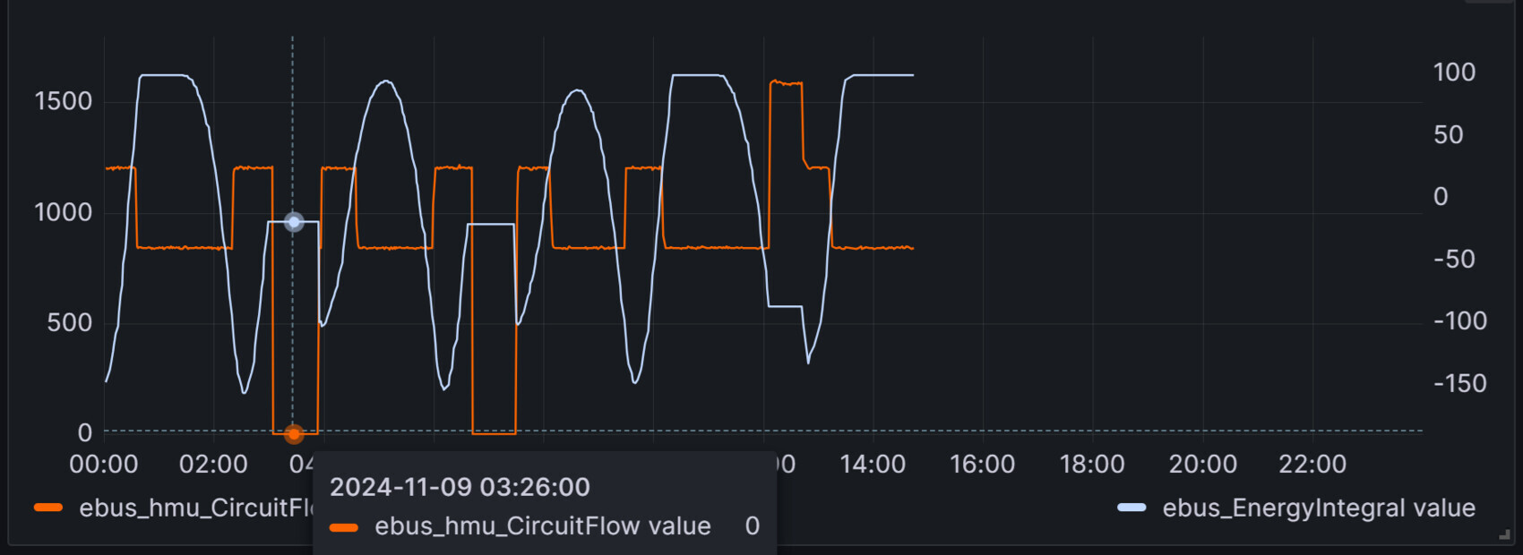

Nachdem ich jetzt nochmal ein paar Tage meine Auswertung beobachtet habe, stellt sich mir immer noch eine Frage die ich nich so ganz verstehe.
Folgendes Verhalten wirft hier Fragen auf, zuerst hab ich beobachtet das sich beim Energie Integral immer mal wieder solche abgeflachten Phasen dazwischen geschoben haben (ich hatte erwartet das das Energieintegral kontinuierlich verläuft wie eine Sinus-Kurve) siehe Bild
Diagramm mit Temperatur- und Lüfterverläufen zur Haustechnik im Tagesverlauf
Dann hab ich mir mal dazu den Durchfluß anzeigen lassen und hab festgestellt das immer wenn das Integral so abgeflacht ist der Durchfluß auf '0' geht und immer ca 50min dauert. Siehe Bild
Zweifarbiges Liniendiagramm: Orange ebus_hmu_CircuitFlow, Blau ebus_EnergyIntegral über 24h.

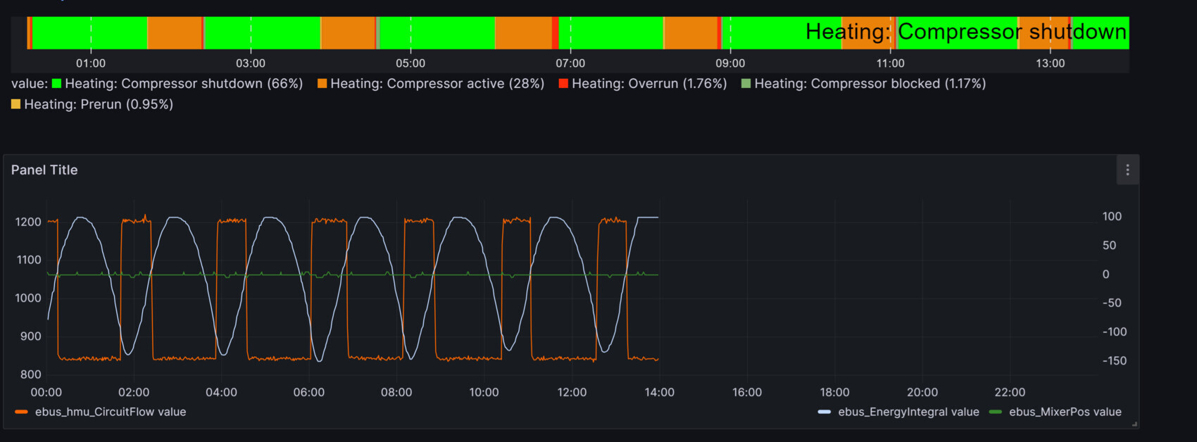

Dann hab ich mir auch noch eine Anzeige mit dem Status der Wärmepumpe gemacht und festgestellt das die Wärmepumpe an den Stellen immer in 'Standby' steht.
Woher kommt das? Ist das nun gut oder schlecht?

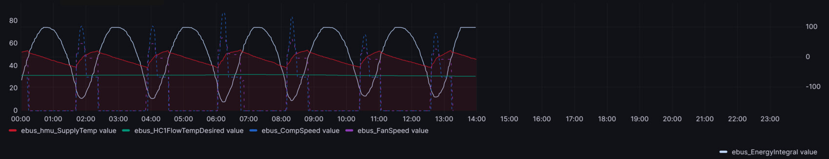

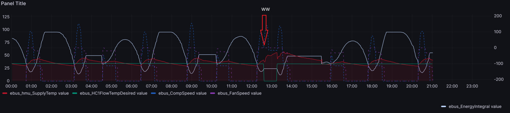

Dann hab ich ein Tag später zu meinem Erstaunen gesehen das die Wärmepumpe genauso das Integral abarbeitet wie ich es erwartet hatte. Siehe Bild
HVAC-Zeitreihe: Versorgungstemperatur, gewünschte Flow-Temp, Kompressor-/Ventilator-Geschwindigkeit.
Zeitverlauf der Heizungs-Kompressor-Ereignisse mit Farbbalken: Abschaltung, Aktiv, Überlauf.
Die Außentemperatur war an beiden Tagen annähernd gleich bei ca 8°C. (Im SensoComfort ist die Raumaufschaltung 'Inaktiv')
Wiederum ein Tag später war wieder das zuerst beschriebene Verhalten zu erkennen. Ich versteh es nicht.

Hast du mal den Fehlerspeicher angeschaut? So ein Verhalten konnte ich noch nicht beobachten
icebear13.11.24 16:53
In der Fehlerliste steht nix drin.
