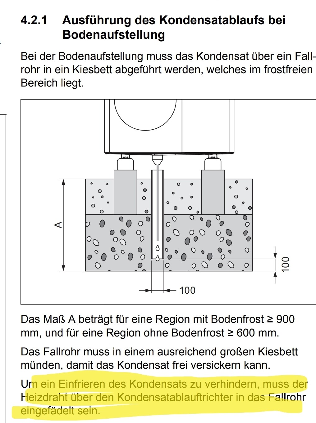

Hausbau55EE schrieb:
Ich habe ein Foto mit dem "Kondensatwannenheizung An" gemacht. Zumindest bin ich froh, dass sie bei mir funktioniert...naja, bei den vielen Enteisungsvorgängen brauchte ich mich für das Bild nicht sehr lange vor dem Unitower aufhalten 😉
Genau so sieht es bei mir auch aus.
MarvinR schrieb:
Das Kabel MUSS raushängen beim Ablauf!
Sicher? Meine lässt einfach laufen. Einen Ablauf habe ich nicht. Läuft einfach durch das Loch unten in der Bodenwanne raus. Ich habe übrigens festgestellt, dass das Kabel für die Bodenwannenheizung auch genau am Rand vom Wärmetauscher verlegt ist. Bei mir friert da gar nichts ein am unteren Eck.

MarvinR17.12.22 20:49
Ja, sehr sicher, ich habe das auch so - der Heizdraht führt quasi das Wasser, und der Trichter sollte vorhanden sein, bzw. erworben werden, sonst könnte das Wasser an der Gehäuseunterseite entlanglaufen...
Siehe Bedienungsanleitung:
Technische Zeichnung des Kondensatablaufs in Bodenaufstellung mit Heizdraht
