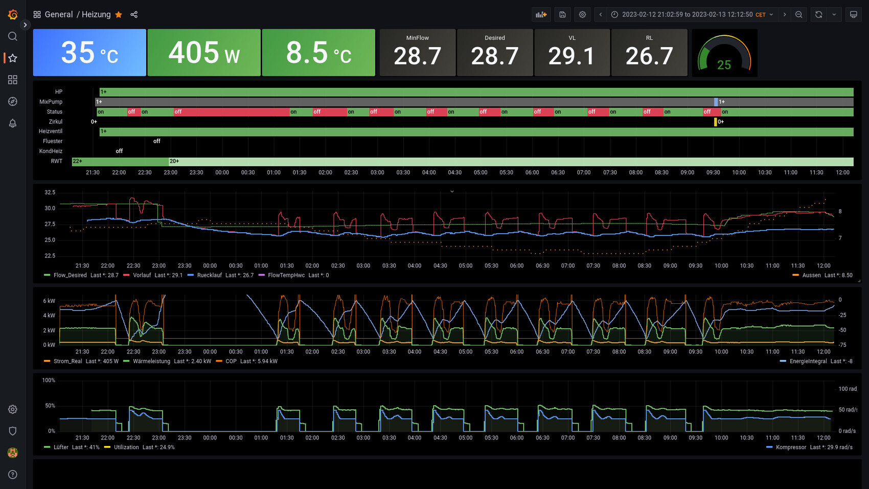

So sah es ohne Script aus, aber das kennt ja sicher viele selbst. Man sieht wie stark die Effizienz leidet.
Dunkles Heizungs-Dashboard mit Diagrammen zu Temperatur, Leistung, Durchfluss und Verlauf.

könnt ihr mir bitte mal sagen welche Jahresarbeitszahl ihr erreicht mit eueren Luft-Wasser Wärmepumpen mit Heizkörpern?
Besonders interessieren mich Jahresarbeitszahl von Arotherm plus 75 mit Heizkörpern.

bitte sage mir wie die die Werte für das EnergieIntegral ausliest, welche ebus Konfigurationsdateien mit welchem Inhalt nutzt du?

Zur Zeit habe ich mit der 75/6 bei Fußbodenheizung VLmax 33°C im HK 0,25 im Schnitt Vorlauf 31°C eine Jahresarbeitszahl von Sept22 bis dato von 4,4 bzw 3000kwh Strom und 10200kwh Umweltertrag.

Nur Heizen oder mit Warmwasser?
Ich habe bei Vorlauf Max 41grad für 2023 AZ nur heizen: 4,7 mit Warmwasser: 4,3

Ich habe die csv stark angepasst, ich habe viele neue HEX Werte gefunden, auch für die hydraulikstation (heizstab). Ich habe ein github, werde es noch hochladen. Bin eine Weile ausgefallen, da Schulter angebrochen.
Hier auf die schnelle das integral
ebusctl find -f integr
r1,hmu,Integral,,,08,b51a,05ff3221,,s,IGN:3,,,,,s,SIN,,,
