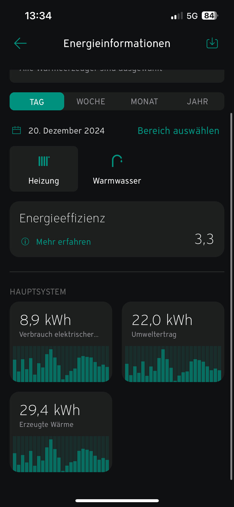

Aber vom Warmwasser mal ganz abgesehen, hat der eine immer eine angezeigte Effizienz von um die 3.2 und der andere von 4,8 wenn man sich nur das Heizen ohne WW betrachtet. Oder lese ich den Datenvergleich auf Seite 849 immer noch falsch? Das läßt sich nicht durch eine vielleicht 2 Grad wärmere Vorlauftemperatur oder Flüstermodus an oder aus erklären.

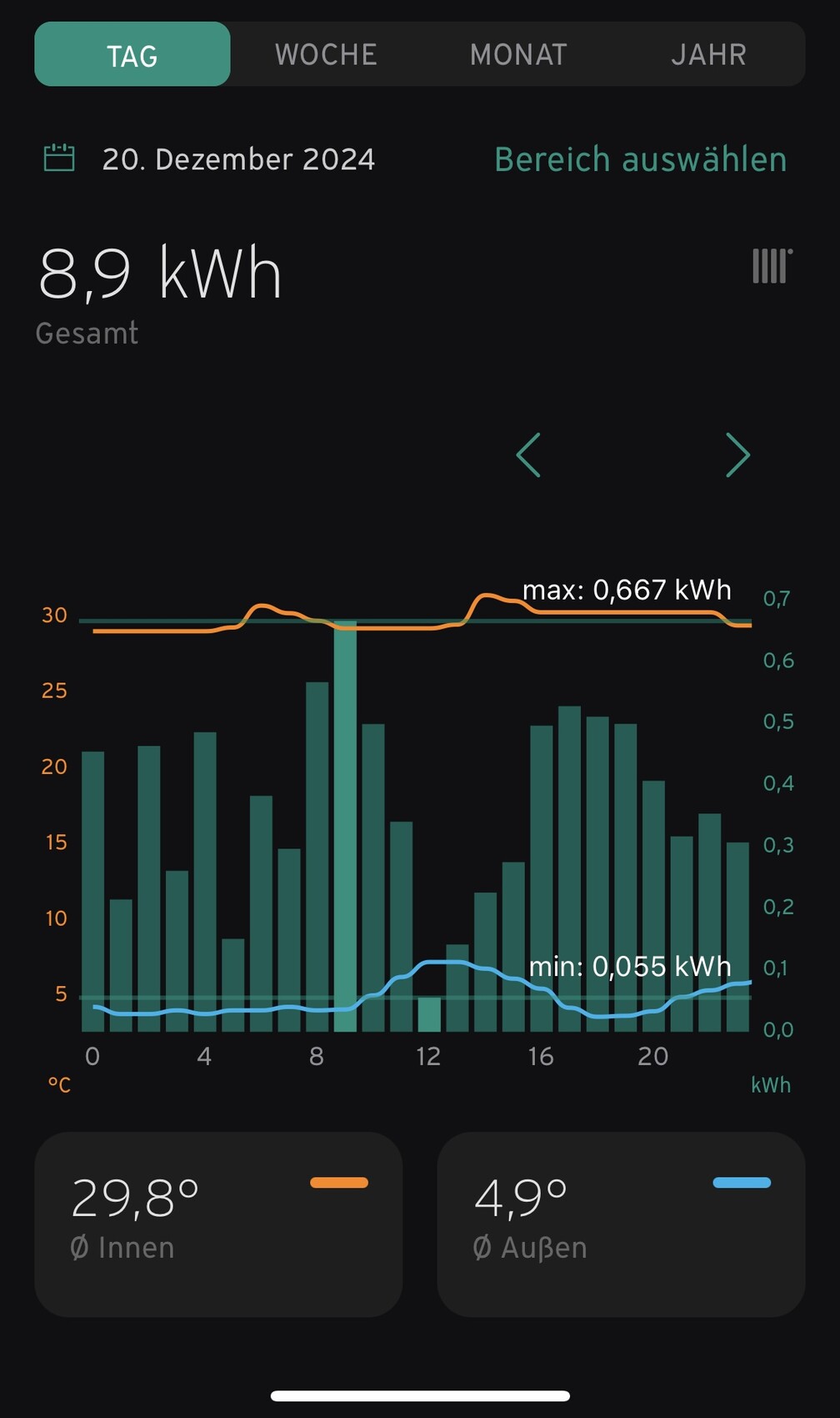

@Hesse93 hier ein Beispiel rein vom Heizen ohne Warmwasser von mir (20.12.24).
Steht bei der Zeit vom Fluestermodus bei euch auch 00:00 - 00:00
Ich bin mir immer noch nicht sicher ob mit dieser Einstellung der Modus aus ist?
Ist denn überhaupt gesichert, dass der elektrische Verbrauch korrekt ist? Wird dieser gemessen?
