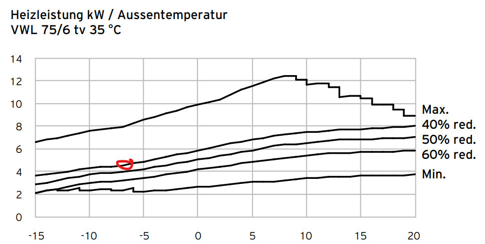

Wenn ich mir das Leistungsdiagramm anschaue, macht die 75/6 bei -5 Grad 4 kW Heizleistung bei 60%. Bei Dir sind es 5 kW.
Die Heizlast wird dort für 35° Vorlauf angegeben. Er hat fast 5 Grad weniger 😉
Außerdem lese ich das nicht so raus.
Heizleistung kW vs Außentemperatur; Kennlinien Max bis Min, rote Markierung ca. -5°C.
