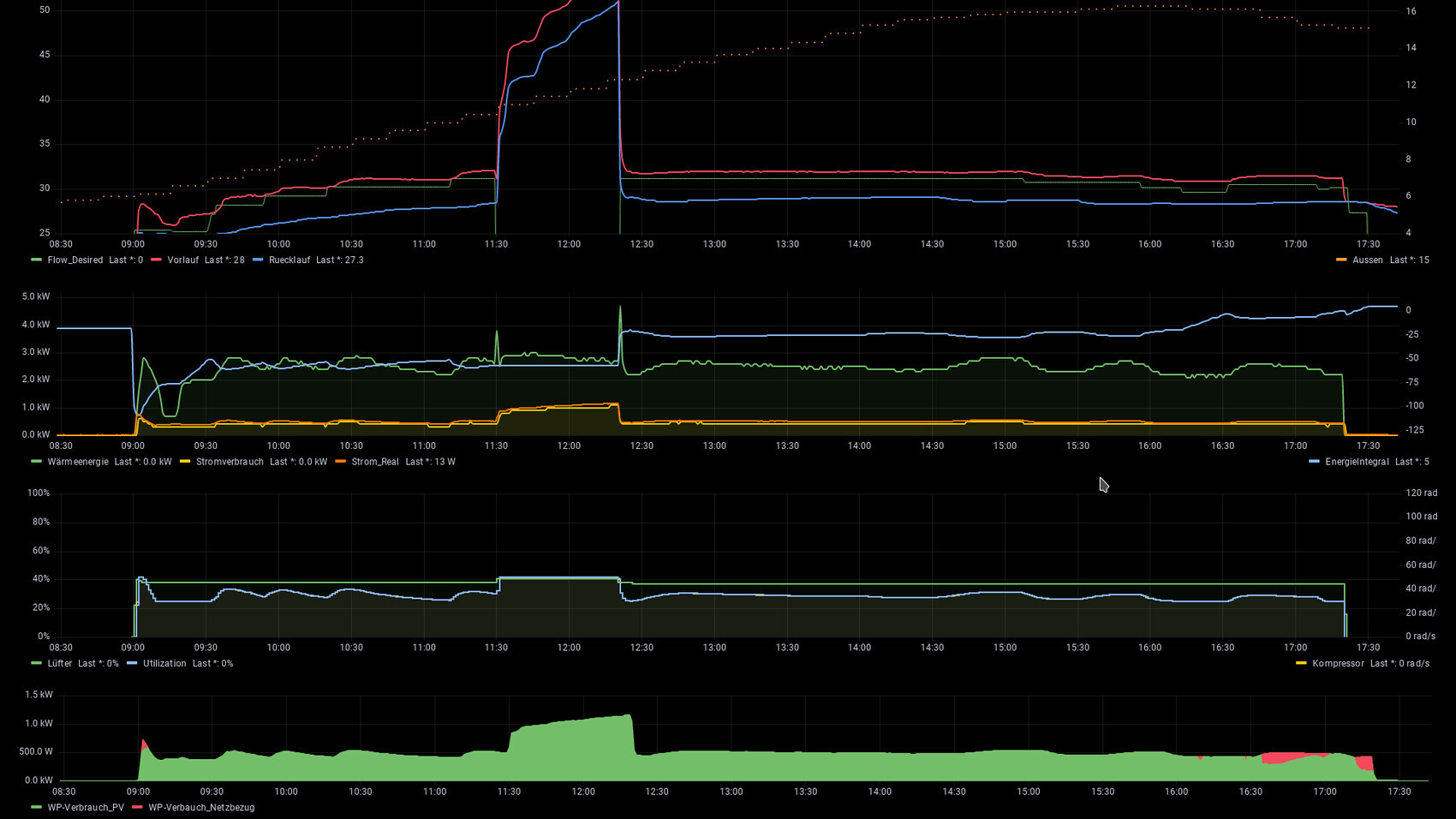

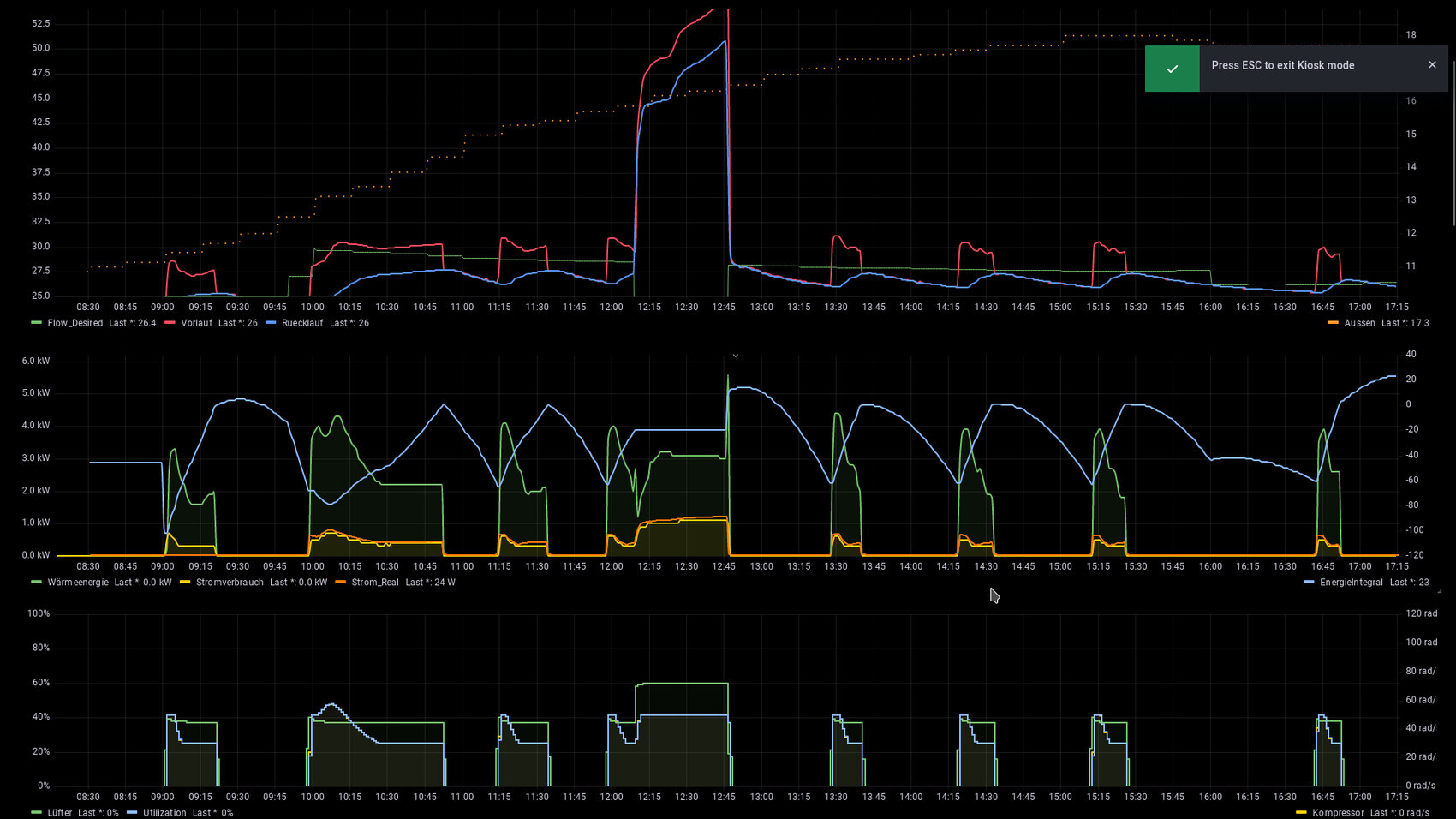

Ich glaube so langsam verstehe ich die Vaillant Steuerung. Ich hab mal ein kurzes Script geschrieben und getestet, siehe da ich habe es heute geschafft mit einem einzigen Takt auszukommen und das bei den Außentemperaturen. Ich möchte eben wie einige hier auch, möglichst Photovoltaik-Strom nutzen um zu heizen. Heute hatten wir wieder schon viel Photovoltaik-Sonne 🙂 Die Wärmepumpe schafft es einfach nicht, weniger Wärmeenergie als knapp über 2kW (hab jetzt nicht den genauen Wert im Kopf) zu liefern. Durch die starre und nicht gerade intelligente Steuerung kommt es dann zu den vielen Takt-Zyklen. Der Flüstermodus hilft hier wenig wie schon einige geschrieben haben. Der geht ja bis 50 Umdrehungen/Min.
Für meinen Bedarf (möglichst nur tagsüber bei Sonne heizen wenn in Summe die Heizleistung reicht und möglichst lange Taktlaufzeiten) hatte ich mal getestet, die Minimale Vorlauftemperatur per Script entsprechend anzuheben, abhängig von der Differenz Ist-Vorlauf und Soll-Vorlauf, diese bildet ja das Energieintegral. Ich bin mit dem ersten groben Versuch ganz zufrieden. Ich werde bei Gelegenheit mal analysieren und ein wenig Finetuning betreiben, aber das ist jetzt nicht mehr so dringend. Hier mal ein paar Statistiken für die, die es interessiert. (wie man sieht auch fast komplett über Photovoltaik-Strom)
Mehrfaches Diagramm: Durchfluss, Temperaturen und Energieverläufe über den Tag.
Interessant zu beobachten wenn Ist-Vorlauf und Soll_Vorlauf nah beieinander sind: das Integral fällt auch manchmal, obwohl Ist-Vorlauf größer als Soll-Vorlauf.
Zur Erinnerung, vorher sah es in etwa so aus:
Drei Zeitreihendiagramme auf dunklem Dashboard zeigen Durchfluss, Außen, Wärmeenergie und Lasten
Warmwasser habe ich immer in die Mittagszeit gelegt. Werde ich aber noch ändern, sobald ich den Photovoltaik-Ready Kontakt angeklemmt habe.
