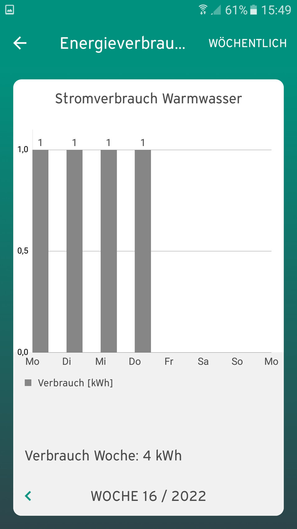

Mahri23
22.04.22 15:52

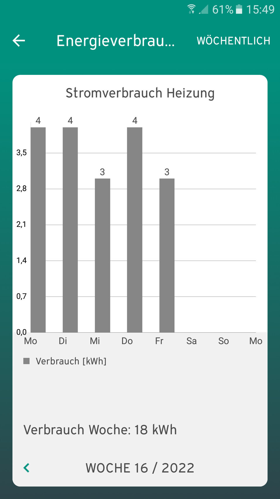

das ist unser Wochenverbrauch bis gestern. Ich werde eventuell ab nächster Woche den HZ-Kreis 1 runterregeln.
Stromverbrauch Heizung: Balkendiagramm, Mo=4, Di=4, Mi=3, Do=4, Fr=3 kWh; Woche 18 kWh
Balkendiagramm: wöchentlicher Warmwasser-Verbrauch, Mo–Do je 1 kWh, Gesamt 4 kWh.

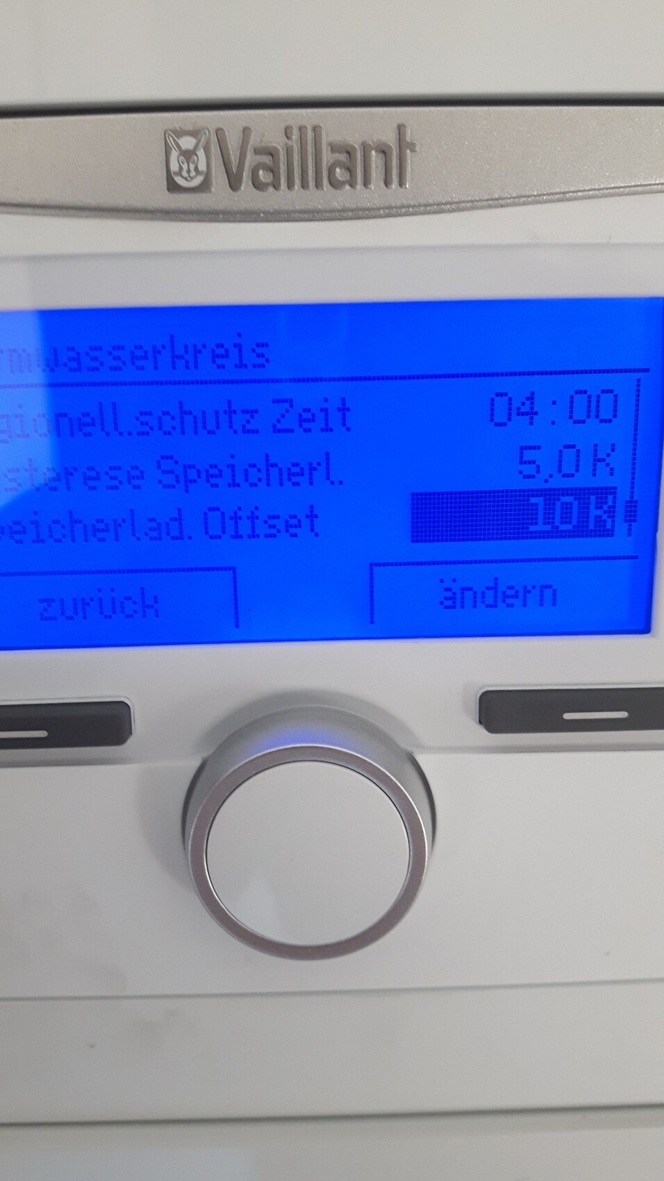

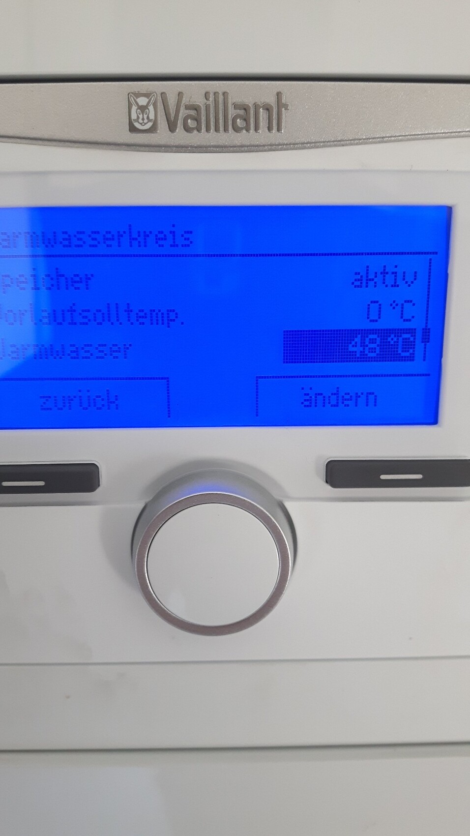

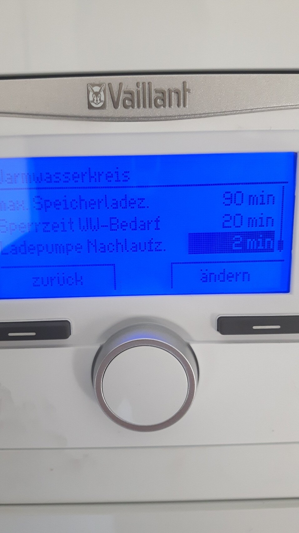

motorradsilke
22.04.22 15:57

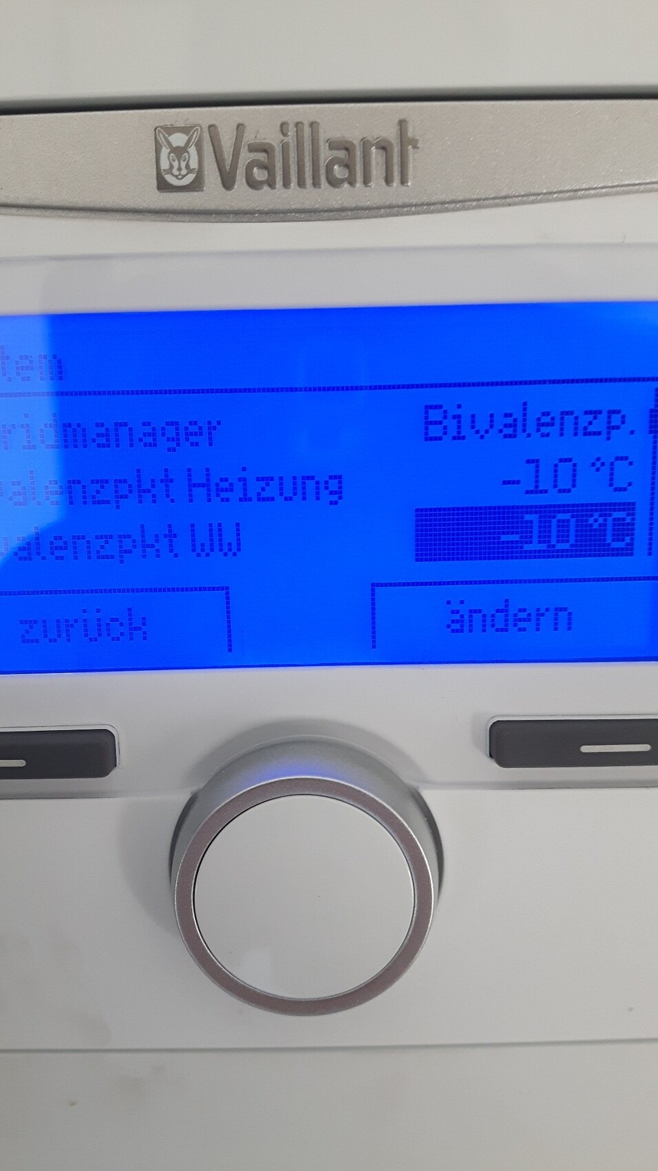

Wenn du mal Zeit hast, könntest du mal alle Einstellungen, die Warmwasser betreffen, posten?
Ich hab jetzt mal Einiges geändert und den Heizstab ausgeschaltet.

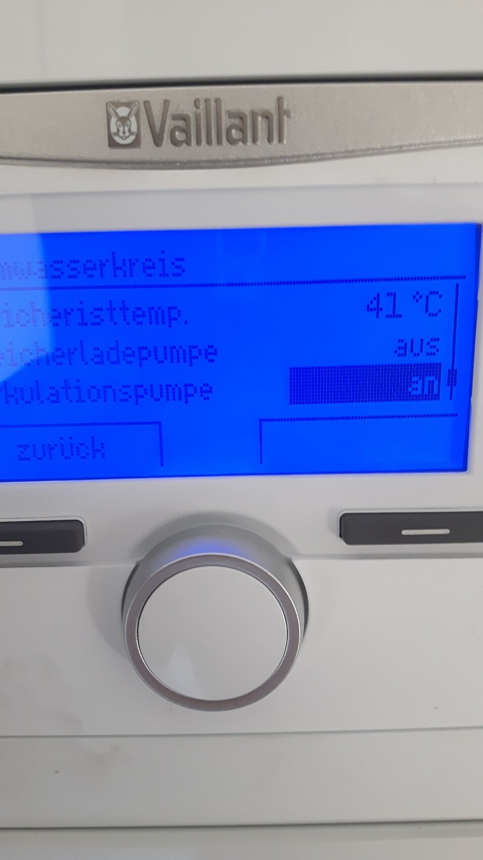

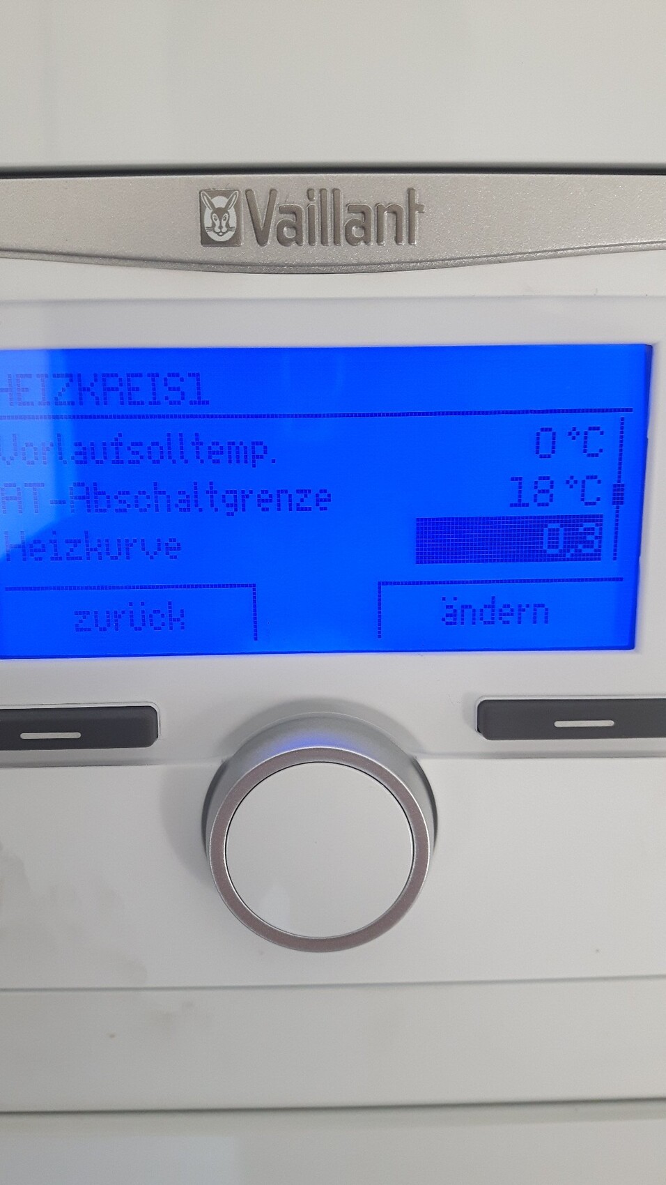

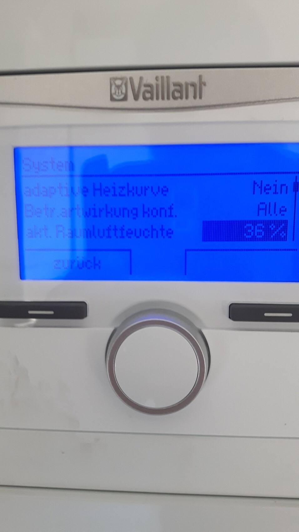

Mahri23
23.04.22 09:19

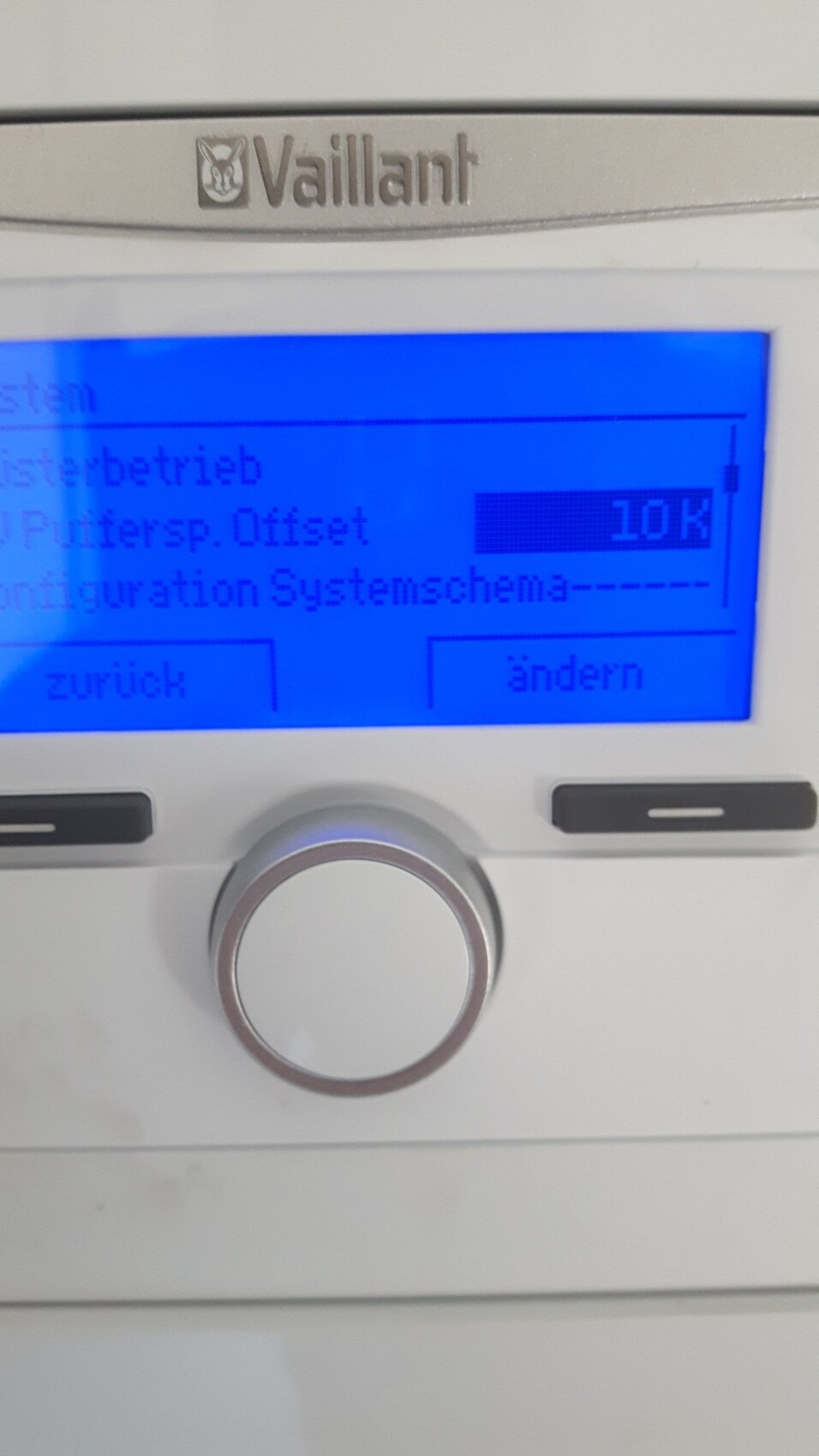

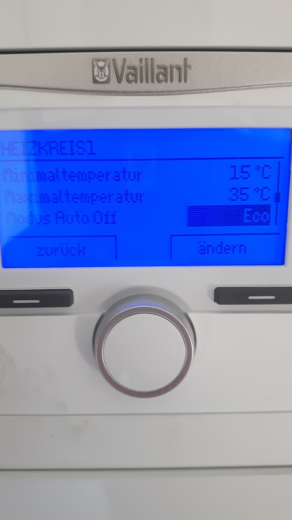

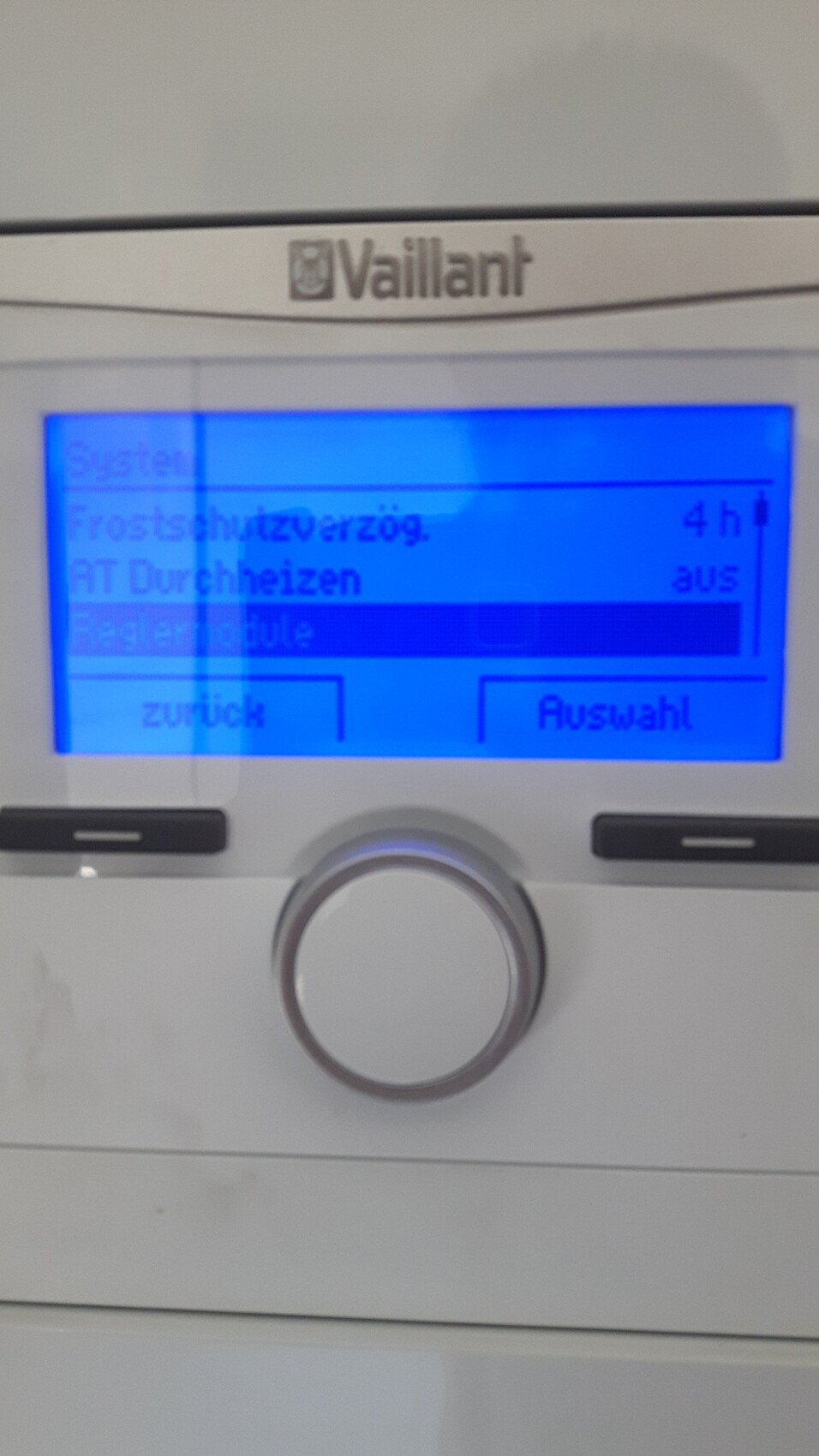

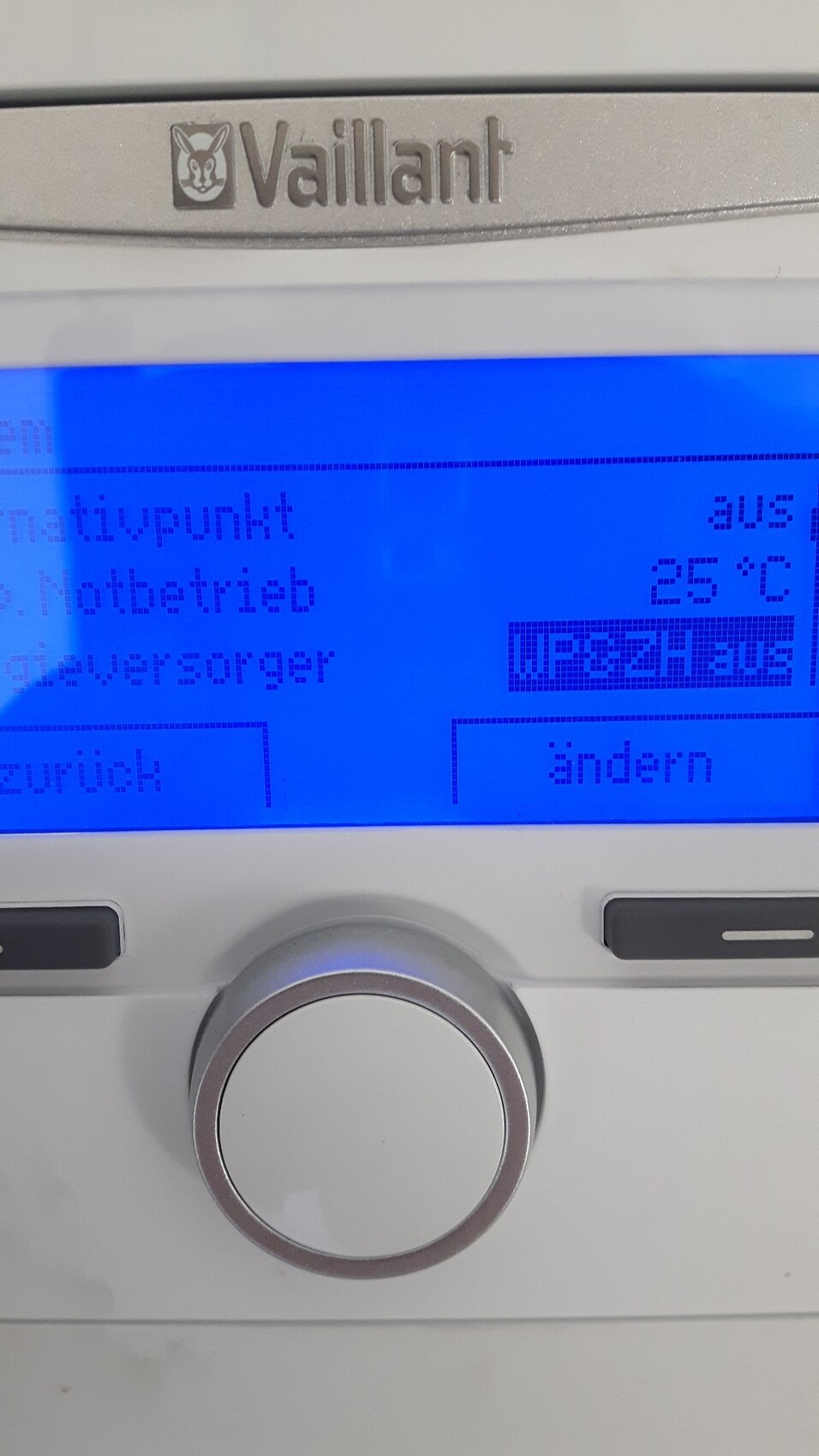

Moin,
hier mal meine Einstellungen,abgelichtet vom Tower.
Ich hoffe es hilft Dir oder jemand Anderen weiter...?

Mahri23 schrieb:
Moin,
Die at aus temp hat so ja den Vorteil dass die Pumpe weiter läuft im Sommer. Finde ich gut. Habe meine jetzt auf 18°C gesetzt und Soll runter. Dann können sich die Räume noch ein bisschen untereinander regulieren. Die Südräume heizen sich sonst stark auf, während der beheizte Keller immer weiter auskühlt.
