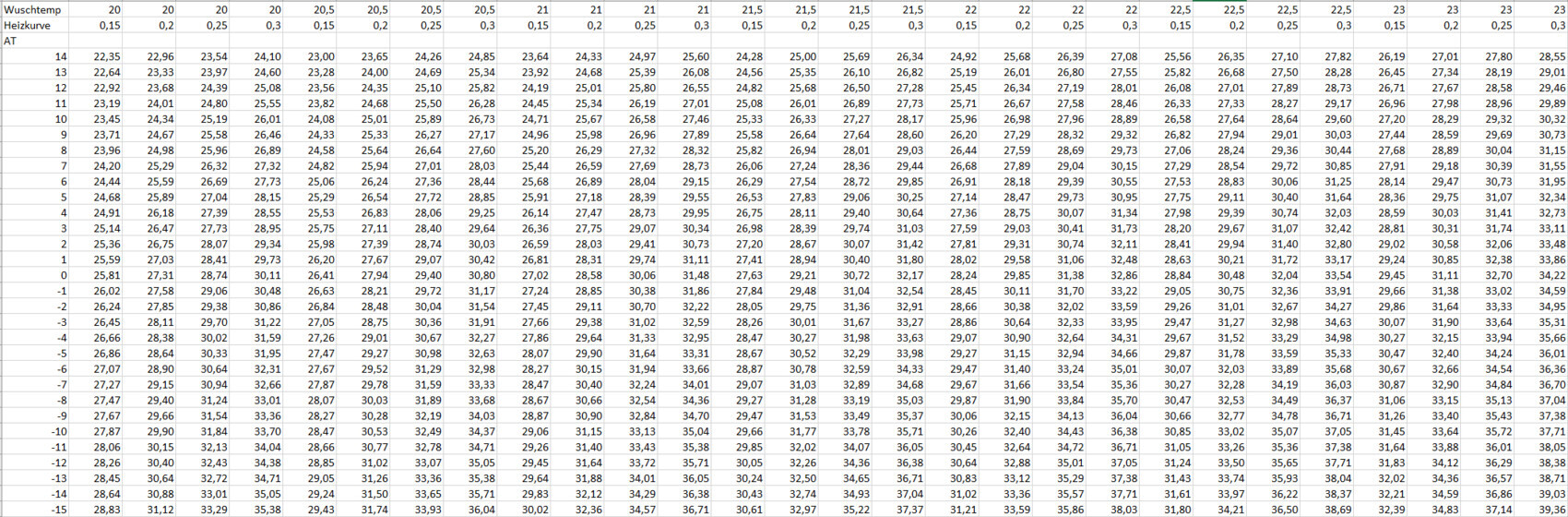

Baranej21.12.22 20:19
RotorMotor schrieb:
Hat dazu jemand Doku? Also wie sich die eingestellte Raumtemperatur auf die Vorlauftemperatur auswirken sollte?
Die exakte Berechnung von Vaillant habe ich bisher noch nicht gesehen, aber eine Approximation eines Users aus HT:
Wunschtemp + (2,8 * Heizkurve^0,8)*((Wunschtemp - Außentemp)^0,75)
Das passt in meinen Beobachtungen bisher ziemlich exakt.
Hausbau55EE21.12.22 20:25
Kannst du denn aus dieser ominösen Formel für verschiedene AT unter Berücksichtigung individueller Raumtemperaturen die Vorlaufsolltemperatur darstellen? Dafür bekommst du jetzt schon mal meinen Applaus!
Baranej21.12.22 20:44
Am einfachsten wäre es die Excel-Datei hochzuladen, scheint aber ja nicht erlaubt zu sein und Links auch nicht, daher mal die gängigen Werte in der Übersicht im Anhang. Sonst einfach die Formel in Excel rein und dann die gewünschten Temperaturen etc. rein.
Tabelle mit Wunschtemperatur, Heizkurve und Außentemperaturen – viele Zahlenwerte.
