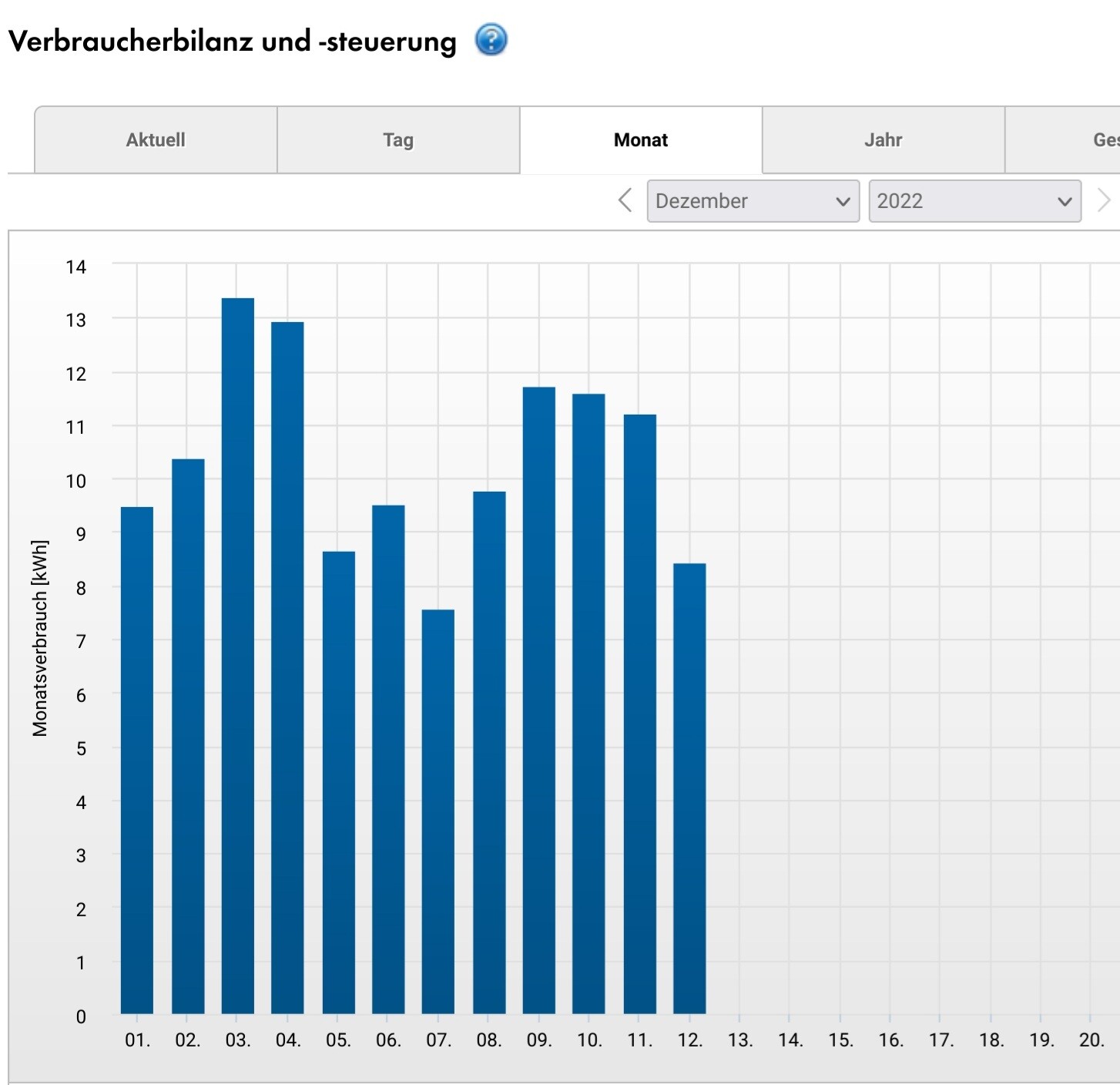

Hausbau55EE12.12.22 19:01
Heizen und Warmwasser, keine Kontrollierte-Wohnraumlüftung. 95 m² Bungalow. Innentemperatur 22 bis 23°. Schlafzimmer komplett gedrosselt. Heute wird noch was hinzukommen. Bisher 125 kWh
Balkendiagramm der Monatsverbräuche in kWh über 12 Monate des Jahres 2022.

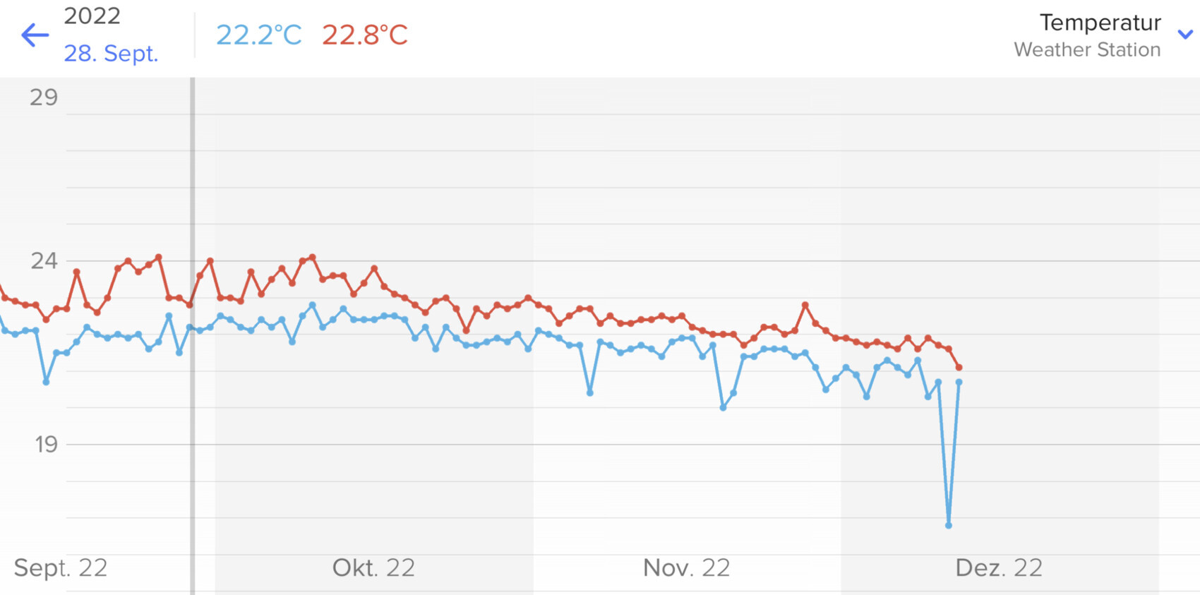

Tolentino schrieb:
Meine Frau hat dann gleich angefangen zu frieren, obwohl sich die eigentliche IT nicht geändert hat...
Ich hab ne Netatmo Station im Wohnzimmer. Leider erkennt man hier einen abfallenden Trend. Die 0.15er Heizkurve tuts doch nicht. Heute dann auf 0.2 korrigiert.
Temperaturverlauf 2022 mit blauer Tiefstwert- und roter Höchstwert-Linie, Sep–Dez 2022, Wetterstation

netuser12.12.22 22:02
Hausbau55EE schrieb:
Zum Vergleich wäre noch der Stromverbrauch der Kontrollierte-Wohnraumlüftung mit Wärmerückgewinnung mit auszuwerten.
Leider habe ich für die Kontrollierte-Wohnraumlüftung keine Auswertung des Stromverbrauchs, ist mein nächstes Vorhaben...
In den Einstellungen der Kontrollierte-Wohnraumlüftung finde ich keine Verbrauchsangaben sondern nur Ertrag und Leistungszahl.
Ertrag diesen Monat (12 Tage) liegt bei 201 kWh bei einer Leistungszahl 9.2
Hm, ehrlich gesagt habe ich mich damit bisher überhaupt nicht beschäftigt. Heißt es im Umkehrschluss, dass der Verbrauch bei rund 22 kWh für 12 Tage liegen müsste?
