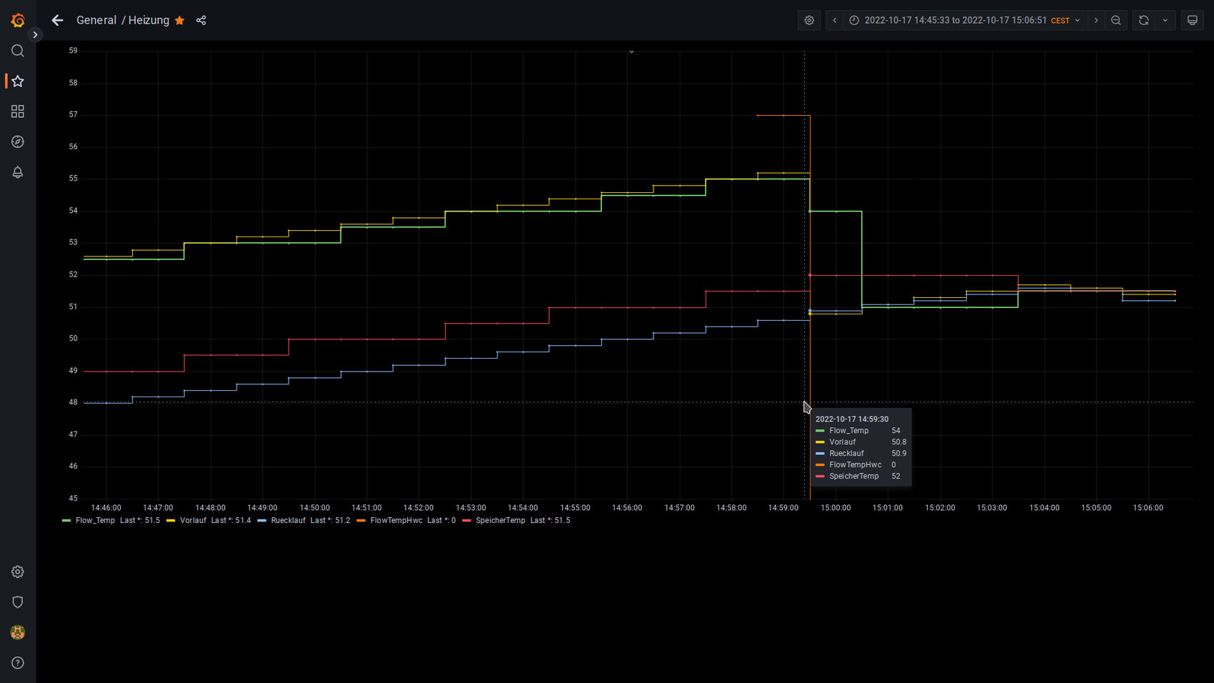

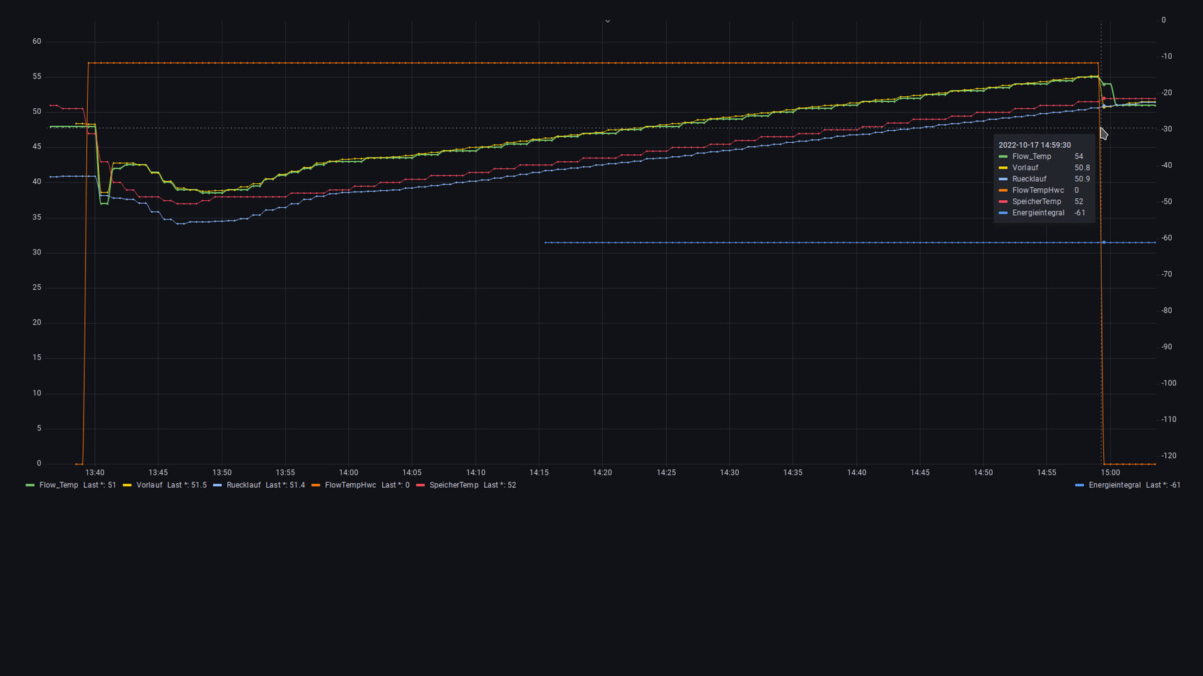

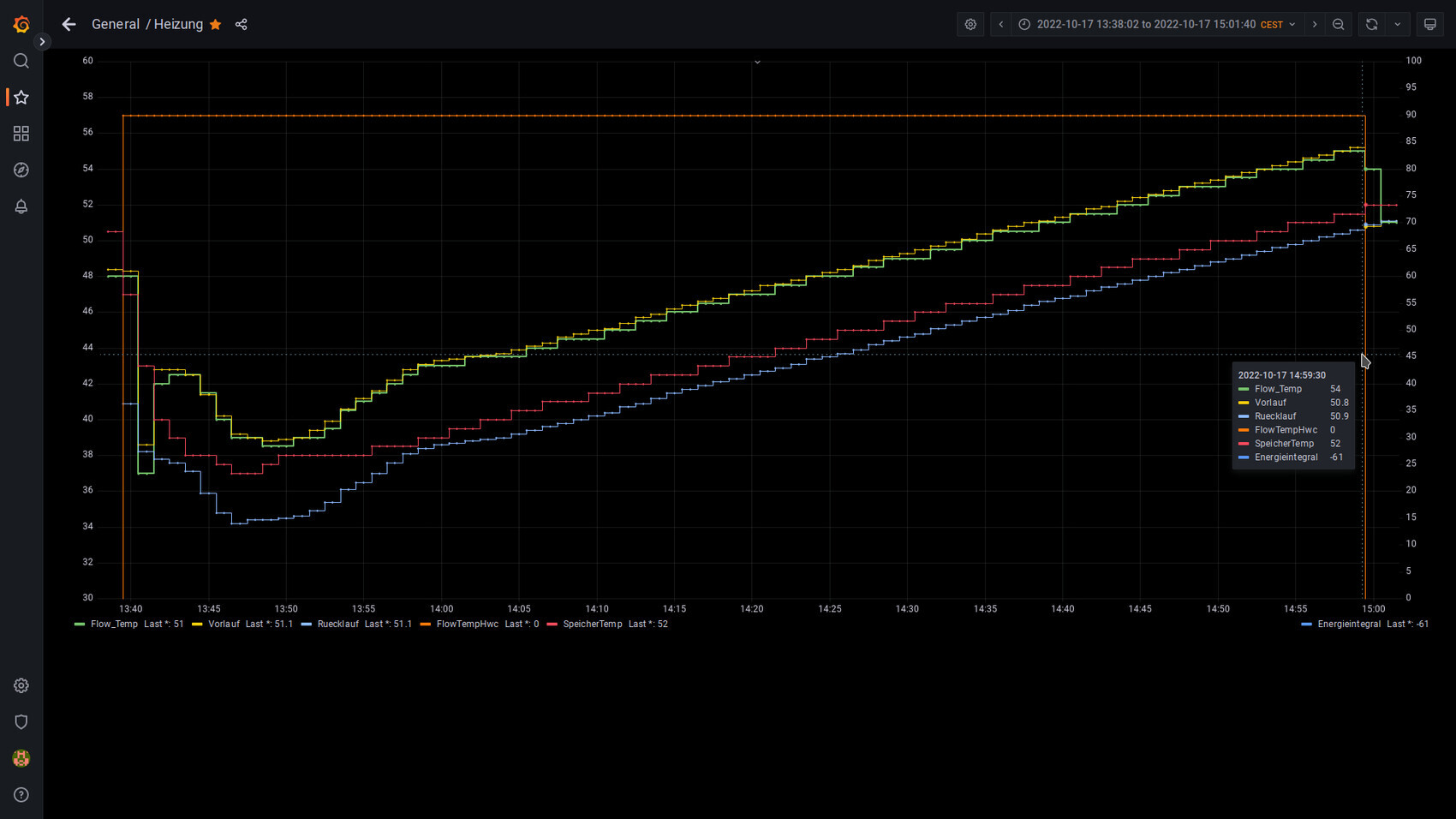

Dieser Theorie muss ich leider wiedersprechen, zumindestens für die Kombination Hydraulikstation und allSTOR (wie gesagt, ist eigentlich die gleiche Steuerung wie im Tower).
Als erstes, das Energieintegral ist uninteressant für die Speicherladung, dies wird nur für die Heizkreise betrachtet. Sobald eine Warmwasser Speicherladung beginnt, bleibt das Integral auf dem letzten Wert stehen.
Nun zu den Temperaturen und dem Zeitpunkt des Beendens der Speicherladung. Wie man auf der Grafik sieht, wird der Prozess genau bei Erreichen der Speichertemperatur beendet. Meine Einstellung: 52 Grad Speicher, 5K Offset.
Die Soll Vorlauf-Temp ist während der Speicherladung auf 57, springt dann nach Erreichung der SpeicherTemp von 52 Grad sofort wieder auf 0.
Die Rücklauftemp hat zu diesem Zeitpunkt noch keine 52 Grad erreicht. Die Vorlauftemperatur erreicht keine 57 Grad, da bei 52 Grad Speichertemp abgeschaltet wird. Nun kommt es sicherlich auch noch darauf an, wo der Temp-Fühler am Speicher sitzt. Meiner sitzt in der Mitte.

Welcher Feststellung widerspricht du im Detail?
Mein Versuch wurde mit Offest 0 (null) gefahren. Die meisten Nutzer werden Offest 5 bis 7 haben (Werkseinstellung 25). Diese 5 bis 7 funktioniert auch bei mir um mit einem Takt die Warmwassererzeugung umzusetzen.
Ich habe auch nicht geschrieben, dass das EI eine Änderung erfährt.
