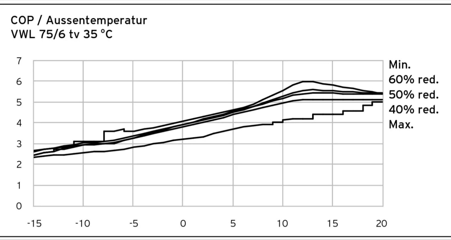

Ja, habe die 75/6. Naja, entspricht aber leider trotzdem nicht dem Optimum. Die letzten drei Tage waren die AT um die 0 Grad.
Pumpe läuft 20h am Stück mit einem Start.
19.01 - Verbrauch HZ: 14kWh, Warmwasser: 3kWH und Umweltertrag: 33 --> COP:2,9
20.01 - Verbrauch HZ: 14kWh, Warmwasser: 3kWH und Umweltertrag: 30 --> COP:2,76
21.01 - Verbrauch HZ: 16kWh, Warmwasser: 4kWH und Umweltertrag: 33 --> COP:2,65
Das sind auch nicht so berauschende Werte.
Schreib mal was zu Deinem Haus, Dämmstandard, Größe, NAT usw.
Meine AZ für Januar liegt bei mageren 3,44

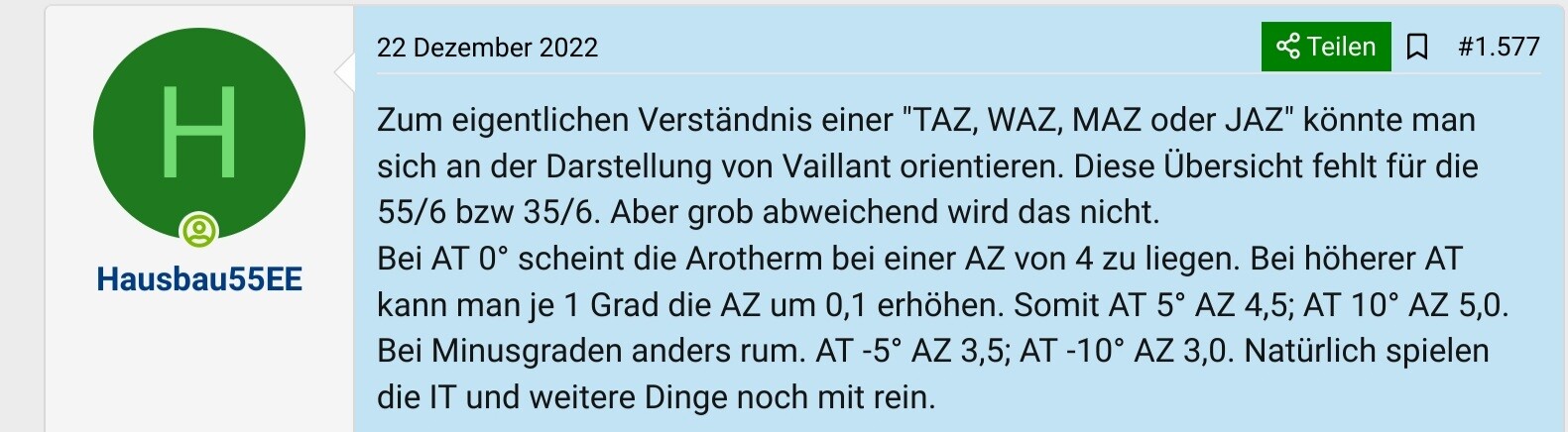

Bezüglich der AZ verweise ich nochmal auf meine Interpretation vom Dezember.
Bei mir passen diese Zahlen weitgehend.
Forum-Beitrag von Hausbau55EE mit grünem H-Avatar und Text zu TAZ/WAZ/MAZ/JAZ.
COP-Außentemperatur-Diagramm mit vier Kurven (60%,50%,40%,Max) von -15 bis 20 °C.

Das Haus hat 200qm aus 2021, alles Fußbodenheizung. Die Heizlast beträgt 7465W. Wunschtemperatur liegt bei 21 Grad. Fahre eine Nachtabsenkung (Eco WT:20,5) von 18:00-2:00 Uhr morgens. Effizienzklasse A+ (20kWh/(m^2a).
NAT=-11 Grad
Was willst du noch wissen?
Dann passt bei mir was ganz gewaltig nicht. Naja, bin mal gespannt was der Kältetechniker am 6. Februar findet.
