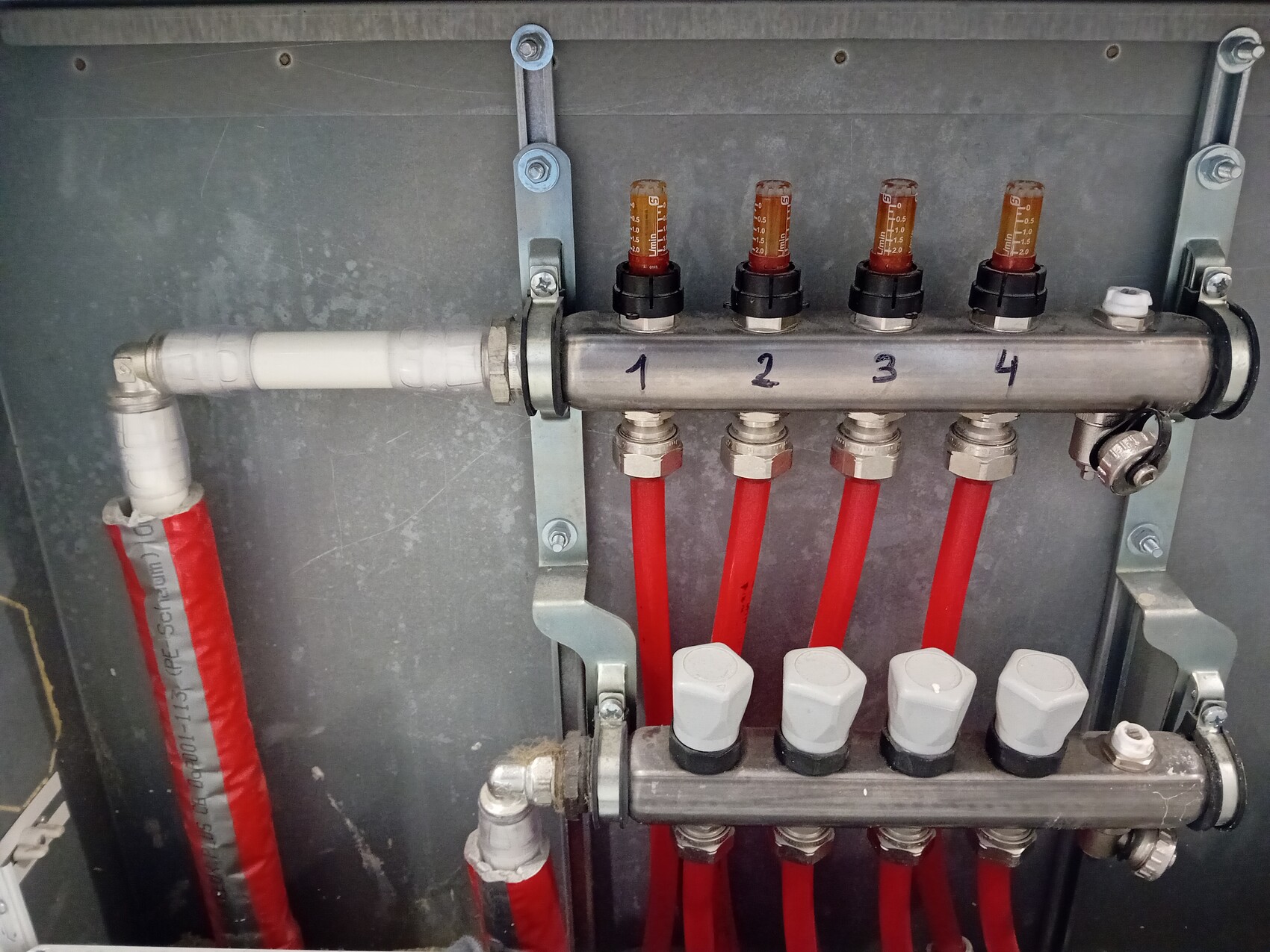

heislplaner15.10.23 14:08Hab heute das erste mal Heizbedarf gehabt - es stimmt tatsächlich, dass mit der neueren Software (09.01) im Außengerät das Energieintegral perfekt abgebaut wird (mein Innengerät hat noch die alte Software - hat aber offensichtlich keine nachteiligen Auswirkungen).
Allerdings kommt bei mir im OG überhaupt kein Wasser an - beim Verteiler gluckert es wie verrückt. Offensichtlich hat der Installateur aufs Entlüften 'vergessen".
Kann ich das selber machen (und wenn ja wie?) oder muss er nochmal kommen? (Hab keine ERR, alle Flowmeter voll offen bei fast gleichen Kreislängen und vor dem Umbau hatte ich satten Durchfluss im OG)

RotorMotor15.10.23 14:10Passt der Druck denn? Was zeigt die arotherm an?
heislplaner15.10.23 16:03Während dem Betrieb sind es 1,5bar und bei Stillstand sind es 1,8bar.
Im Keller gluckerts noch viel schlimmer als beim Verteiler im OG
RotorMotor15.10.23 16:11heislplaner schrieb:
Während dem Betrieb sind es 1,5bar und bei Stillstand sind es 1,8bar.Das klingt erstmal ganz passend.Eigentlich hat die Hydraulikstation eine automatische Entlüftung soweit ich weiß.
Diese funktioniert natürlich nur an der höchsten Stelle wirklich gut.
Bei uns, mit der Hydraulik auf dem Dachboden, haben wir keine Probleme mit Luft in der Anlage.
Wenn die Hydraulik im Keller steht, sollte man bestimmt nochmal an der höchsten Stelle eine weitere Entlüftung haben.
heislplaner15.10.23 19:43Manuelle Entlüfter habe ich (siehe Bild) - da habe ich schon einiges an Luft raus gelassen.
Jetzt habe ich es zumindest geschafft, dass im OG Durchfluss herrscht und auch Wärme ankommt. Das massive Gluckern ist aber noch da, also ist noch genug Luft im System. Bringe ich die mit den kleinen Entlüfern selber raus oder brauche ich da den Insti?
