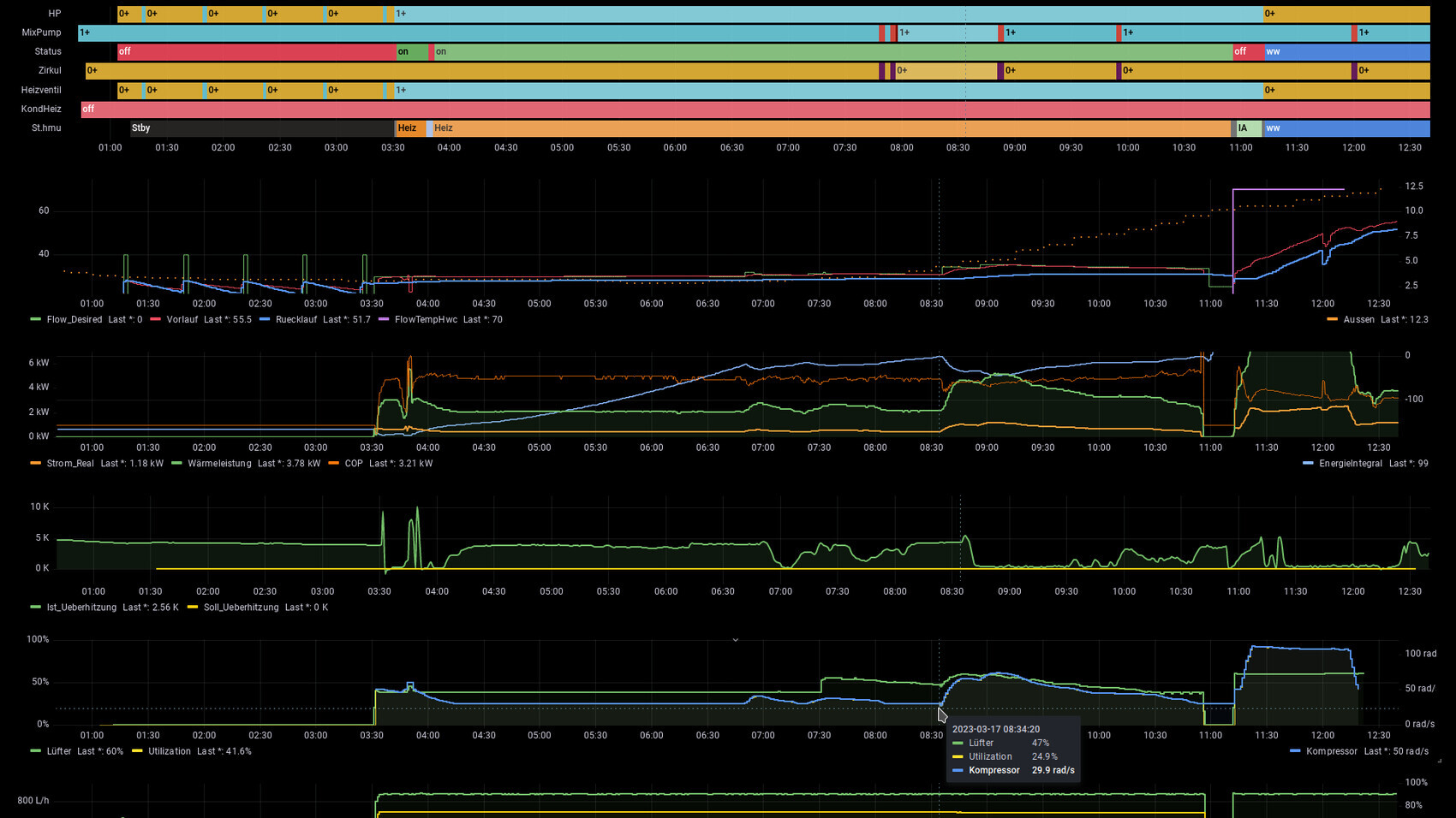

cyberthom
17.03.23 14:07
Was genau sagt denn der Wer Überhitzung aus. Ich komme hier z.T. auf über 5K, gerade bei niedriger Kompressor Drehzahl. Bei mir sieht das so aus:
Heizungs-Dashboard mit Zeitdiagrammen zu Pumpen, Ventilen, Temperaturen und Energie.
I
Ichbins01
17.03.23 15:42
Hier wurde schon Mal darauf eingegangen, ich traue mich das nicht erklären bzw. ist das zu hoch für mich, denke das hat was mit Abtauen bzw. kühlen des Gaskreislaufes zu tun
Ueberhitzung-bei-Wärmepumpen-bitte-um-Erklaerung-und-Einfluss-auf-COP
