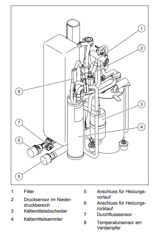

Ausgleichsmasse
"Spinne"
Ausgleichsmasse ist der Kältemittelabscheider?
Technische Skizze einer Heizungsanlage mit nummerierten Bauteilen (Filter, Sensoren, Verdampfer).
Spinne das ding wo aus 1 Kältemittelleitung 3 werden zum Wärmetauscher?

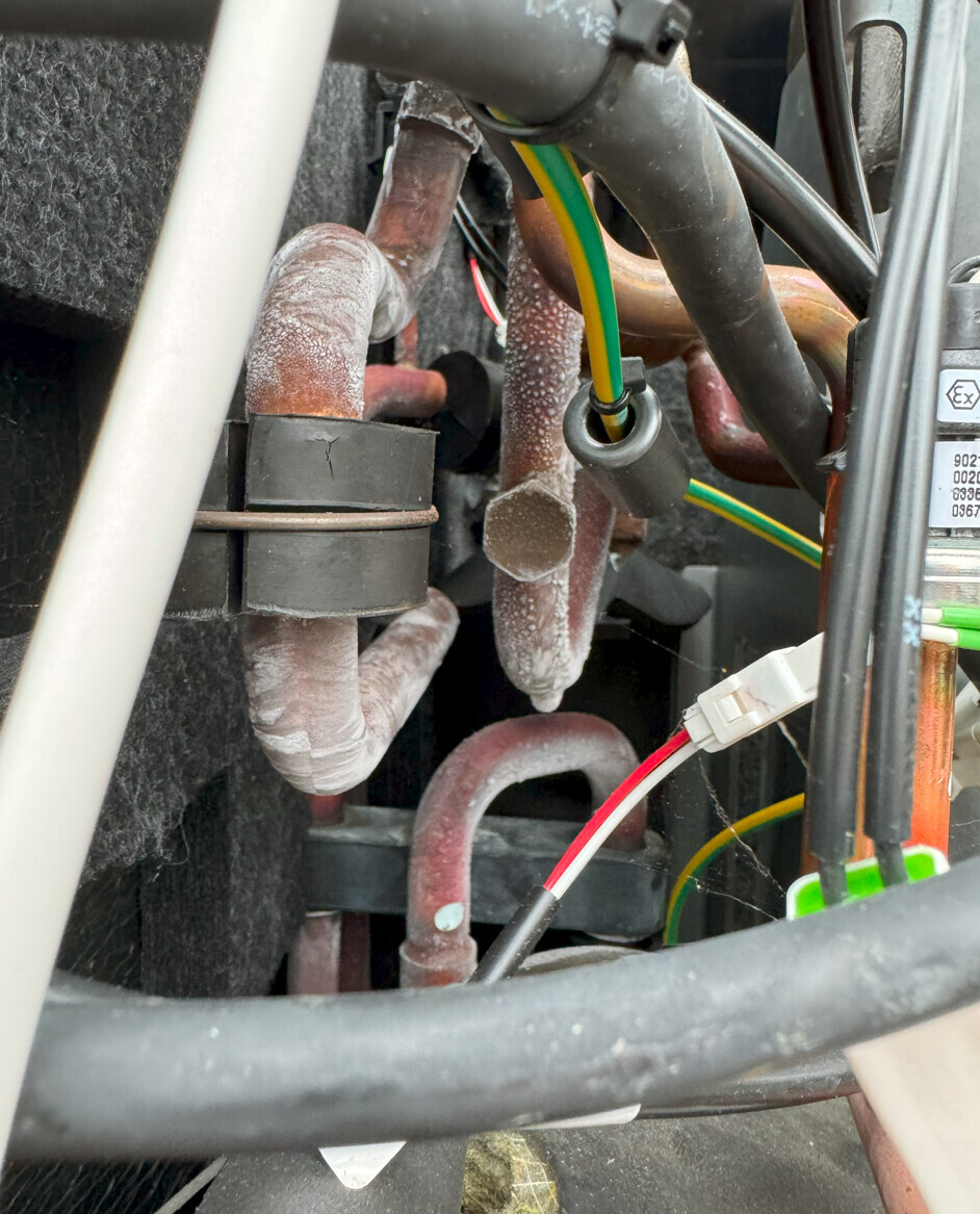

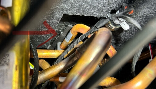

hier an dem Rohr wo der Rote Pfeil ist, ist weiter unten ein Metallstück als Gewicht, vermutlich damit die ganze Sache nicht zu sehr Aufschwingt, das sind auch die runden Knubbel an verschiedenen Rohren

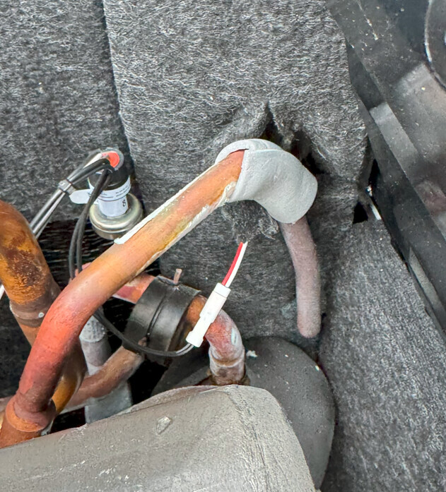

OWLer12.02.25 15:33
Das scheint übrigens ein Gummipuffer zu sein. Und leider ist mein Puffer direkt am Gehäuse anliegend. Da geht nichts zwischen.

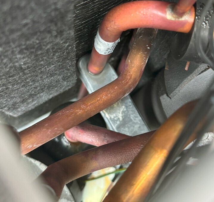

Nahaufnahme von Kupferrohren und Bauteilen einer Haustechnik-Kühlanlage
Ich überlege, ob ich da irgendwie rankomme, um es etwas freizuschneiden. Mit den Fingern komme ich leider kaum hin.

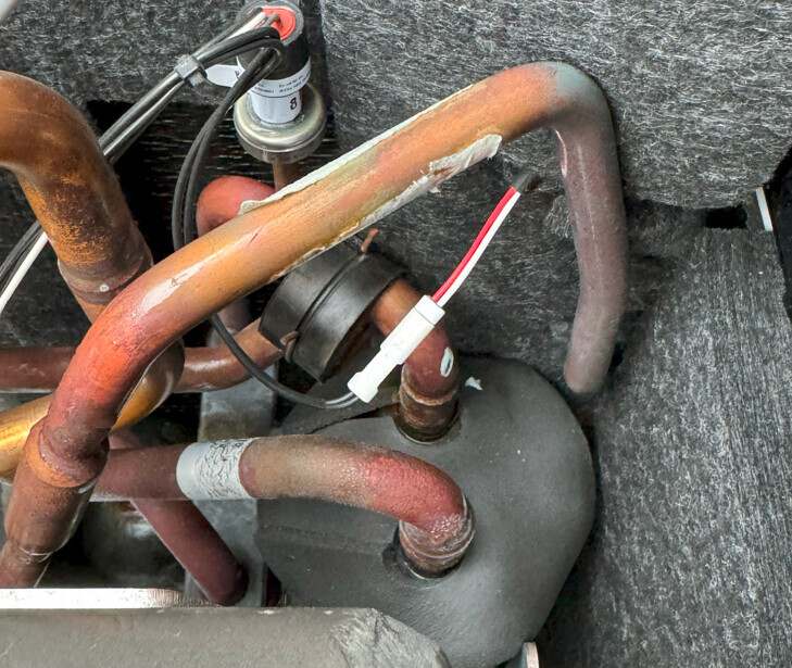

Das Dämpfungselement zum Kältemittelsammler habe ich mal von der Dämmmatte weggedreht, war auch auf Spannung.
Nahaufnahme von Kupferrohren, Sensor und Kabeln in einer Klimaanlagen- oder Heizungsanlage.

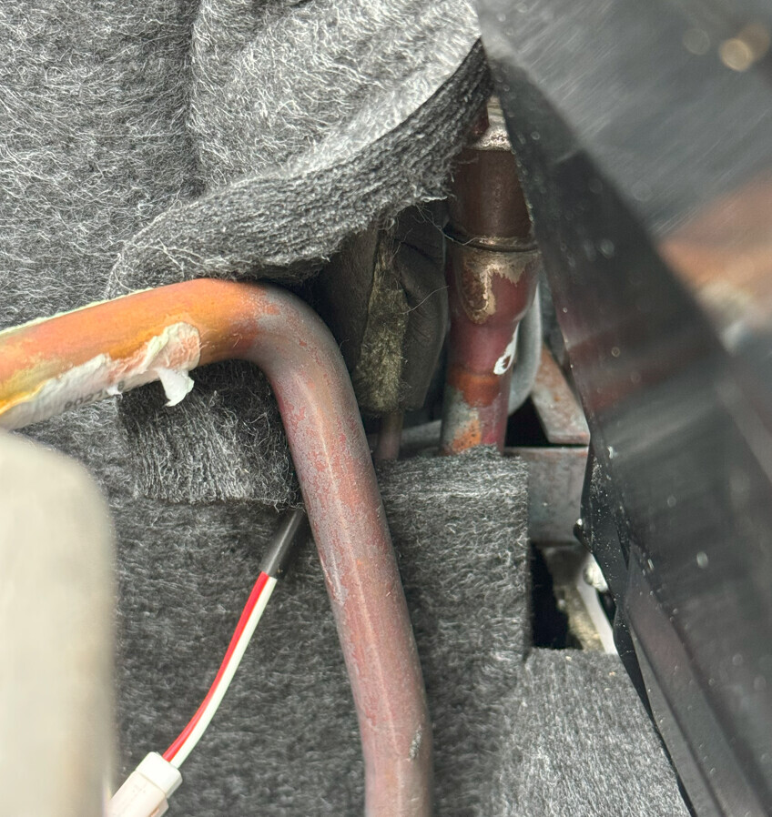

Dann war dieses Rohr rechts oben auch auf Spannung zum dahinterliegenden Venturi Verteiler. Siehe nächstes Bild, wo man sieht, dass die kleinen Kupferrohre mit Armafelx hinter der dicken Matte eingewickelt sind. Also das war wirklich komplett fest. Wenn dann am Rohr kondensiertes Wasser gefriert, wird da auch die Matte knallhart und dämpft nichts mehr.
Nahaufnahme eines Kupferrohrs mit Rost, grauer Dämmung und Kabeln im Maschinenraum.
Habe in dem Bereich die Dämmung mal aufgeschnitten, um Platz zu schaffen und in dem Bereich gedämmt.
Kühlmittelrohre mit Isolierung, Steckverbindungen und Sensor im Fahrzeug-Kühlkreislauf.
Hier noch ein bisschen Eis zum angucken:
Verrostete Kupferrohre mit Frost, Kabeln und Steckern in einer Heizungsanlage
Mal gucken, wie es morgen wird. Soll den ganzen Tag knapp unter 0°C werden mit Schnee/Regen. Da müsste sich ja zeigen, ob es irgendwie was gebracht hat.
