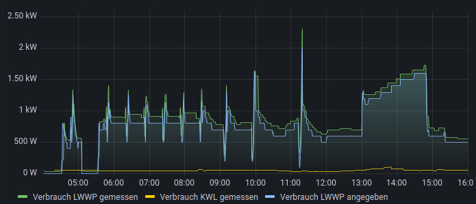

Hier mal der Unterschied zwischen Verbrauch reported und von außen gemessen:
Energieverbrauchsdiagramm mit LVWP- und KWL-Verbrauch im Tagesverlauf

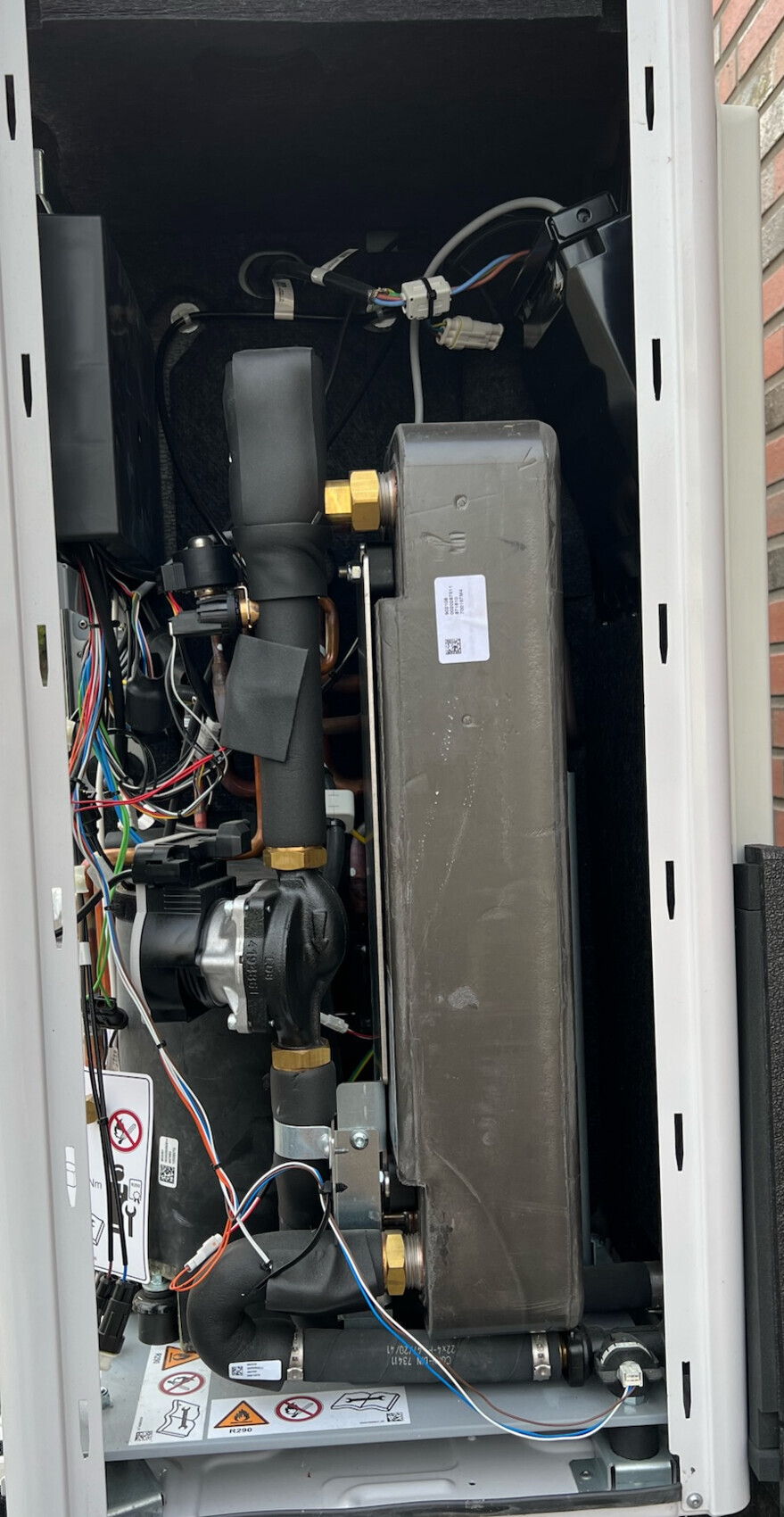

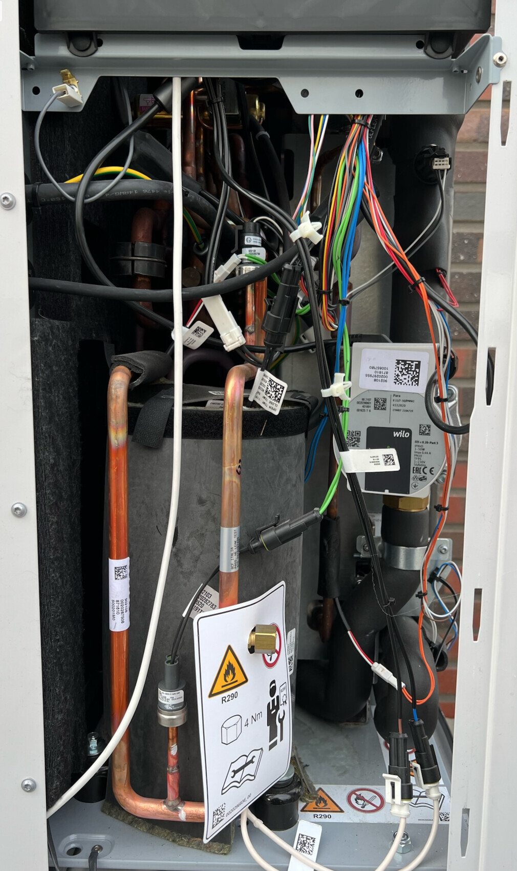

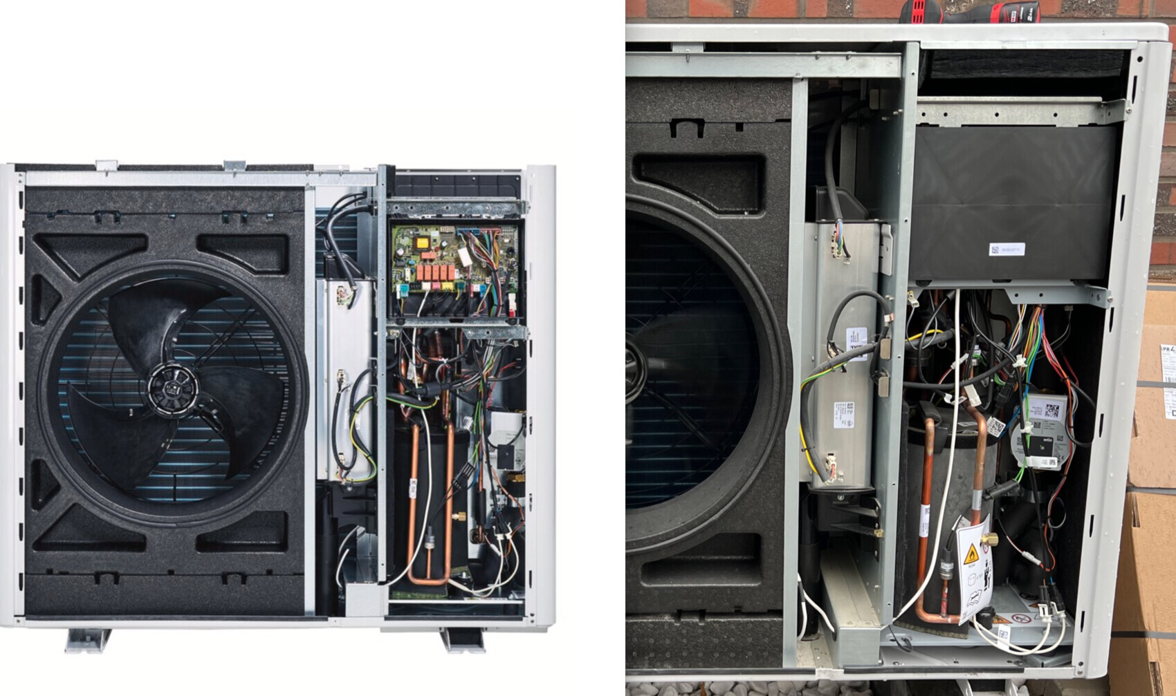

Hey, hatte nicht von euch irgendwann jemand ein Bild der geöffneten Wärmepumpe gepostet? Also wie unsere Arotherm Plus von innen aussieht im Bereich des Kompressors?
Ich wollte mal vergleichen, zu "leisen" Modellen, wo ggf. meine extrem lauten Betriebsgeräusche herkommen.
Außeneinheit einer Klimaanlage mit großem Ventilator, Verkabelung und Kupferrohren.
Was schon einmal komisch ist, dass bei mir Kabelbinder "rumbaumeln" mit den Rastfüßen. Normerweise müssten die ja in irgend ein Blech oder Kunststoffbauteil verrastet werden.
Innenansicht eines Klimageräts mit Kupferrohren, Kabelsalat und Wilo-Pumpe (R290)
Innenansicht einer Heizungsanlage im Schaltschrank mit Pumpe, Wärmetauscher und Rohren.
Ich werde demnächst mal schauen, ob ich das Gerät aufschraube und den Kompressor gezielt auf 66% bringe. Eventuell kann ich ja sehen/hören/Fühlen, wo die Vibraton oder Resonanz herkommt.
