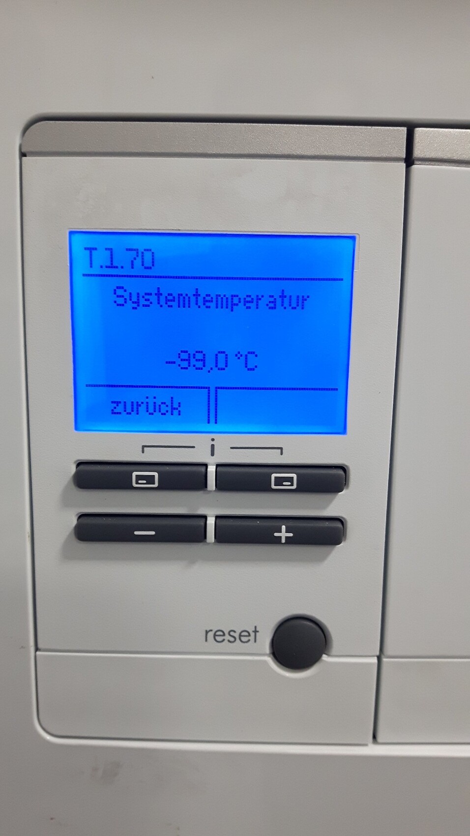

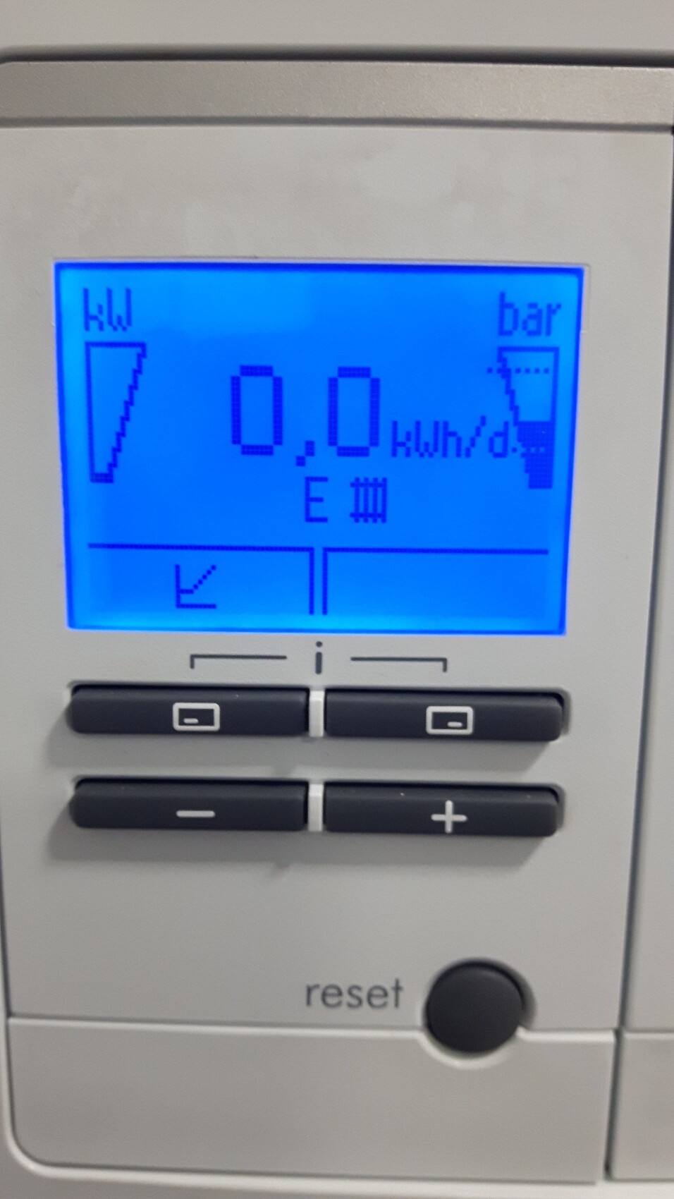

Mahri23 schrieb:
Habe meine Antworten mal hinter deine Fragen gepostet.
Das Einzige was ich mir noch nicht getraut habe,war ein "Reset" des Systems. Das wird einem ja in beiden Fachhandwerker Menüs "angeboten".
Das Teil ist auch völlig abgetaut nicht vereist. Ich weiß mir wirklich keinen Rat mehr.
Nach der Zufrier Aktion vorige Woche lief der Kompressor ununterbrochen mit hoher Drehzahl und entsprechenden Verbrauch.
Dann habe ich die Raumtemp. und die HZ Kurve wieder gesenkt und das Teil pegelte sich wieder auf Normalmaß ein. Die AT wurden angenehmer und die Luftwärmepumpe lief immer weniger...bis sie vorgestern in den kompletten Schlummermodus fiel. Warum aber Warmwasser nun mit dem HZ Stab erwärmt wird...?
Der normale Heizkreis bewegt sich N U L L. 😳
Zum Thema Werkskundendienst,wenn er eine Note von mir bekommen würde: Fünf setzen,keine Reaktion,nichts... traurig aber wahr.
Du kannst auch manuell in der Hydraulikstation auf Heizen stellen. Geht das?
Hört sich wohl nach Kompressor/Kühlmittel Probleme an.

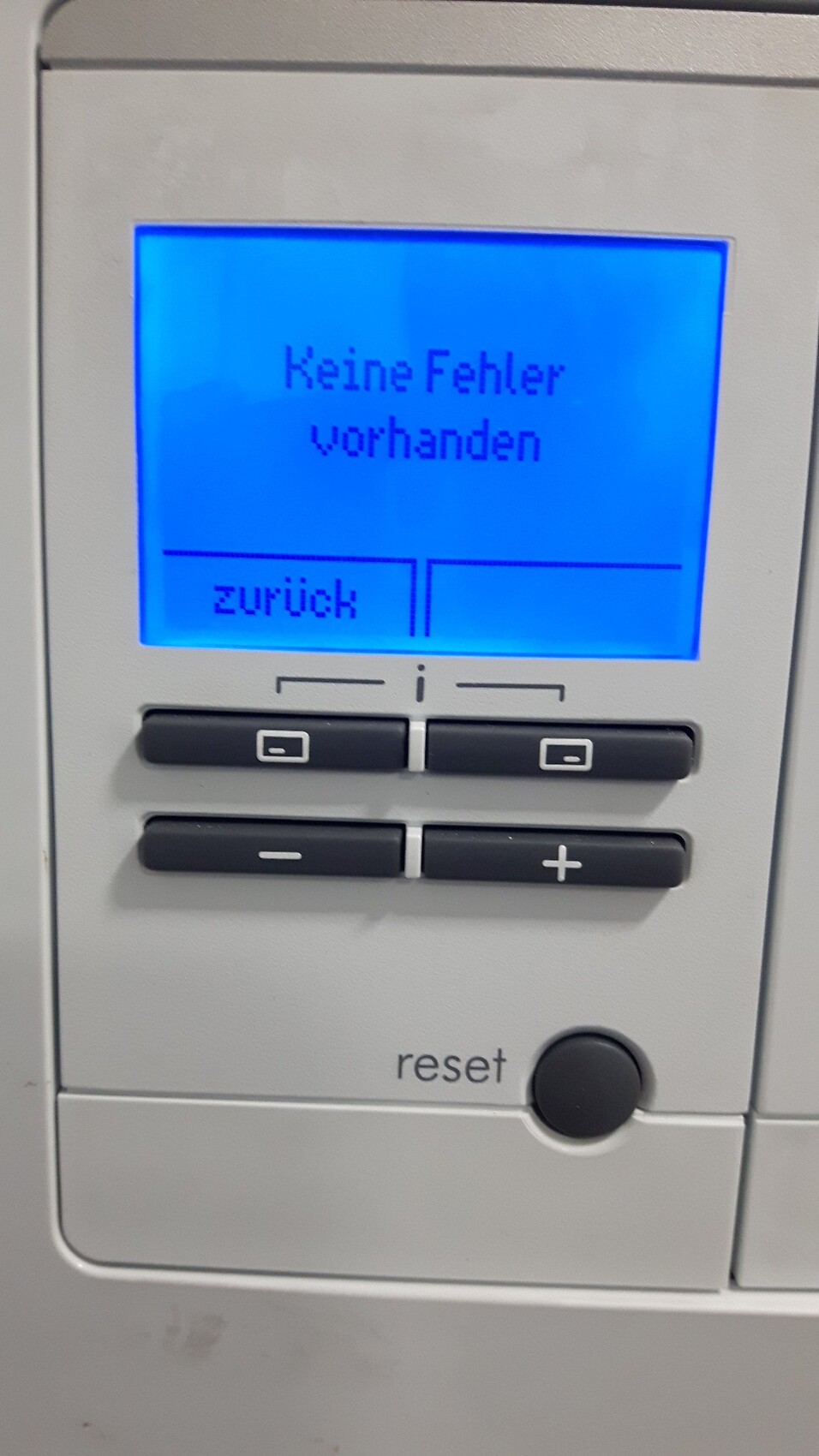

Mahri23
23.12.22 14:28
leider alles ohne Erfolg gekrönt.
Luftwärmepumpe auch nochmals komplett vom Netz getrennt,ohne Erfolg.
Das Einzige was ich nachvollziehen und ändern konnte,war der Lüfter. Die % Änderungen hat er 1 zu 1 vollzogen.
Der Rest leider ohne Effekt. Und kein Fehler im System. 😱
