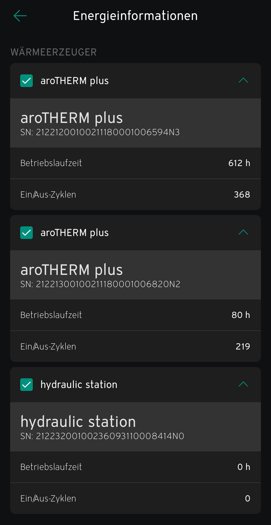

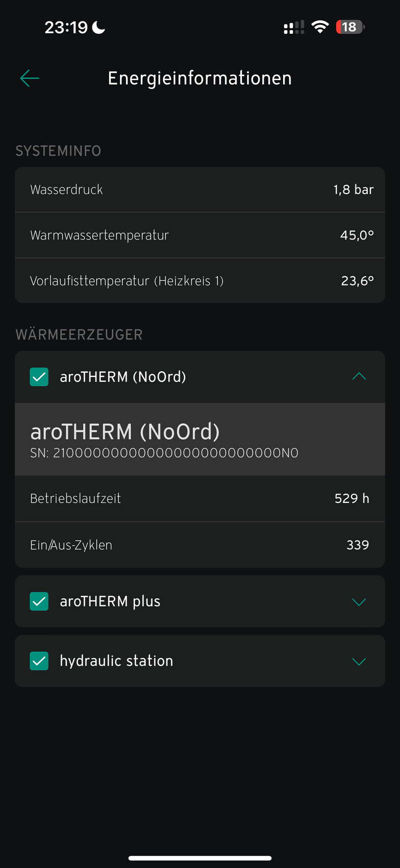

Ich hatte eben den Vaillant Techniker bei mir, weil in der My-Vaillant App die 2. Wärmepumpe (Kaskade) nicht korrekt aufgeführt ist und die Verbrauchswerte usw. weder kumuliert angezeigt noch einsehbar waren.
Dem Techniker, dem das Problem sofort bekannt war, ging mit seinem Computer zu meinen Ausseneinheiten, weil er dort etwas (ein)programmieren musste. Er sagte etwas in dem Sinne, dass man der neuen Platine die Seriennummer der Wärmepumpe bekannt geben müsste.
Ich hatte ihm vorher meine My-Vaillant App gezeigt, wo er direkt sagte, dass die Anzeige nicht korrekt sei. Anbei mal ein altes Foto -nach dem Tausch der Platinen-. Dies wurde bereits hier im Faden angesprochen, weil nach dem Tausch in der App auf einmal die Wärmepumpe als aroTHERM (NoOrd) und ausgenullter Seriennummer aufgeführt war. Das ist NICHT korrekt:
Energieinfos-App: Druck 1,8 bar; Warmwasser 45°C; Vorlauf 23,6°C; aroTHERM (NoOrd) aktiv
Nachdem er die Programmierung vorgenommen hat, zeigte sich nach 1-2 Stunden in der App ein anderes Bild. Die Seriennummern der Wärmepumpe´s waren wieder da und bei meiner 2. Wärmepumpe nunmehr ebenfalls die Werte „Betriebslaufzeit“ und „Ein/Aus-Zyklen“ (bitte nicht an den Werten stören, diese sind nach 2 Stunden noch nicht aktuell).
Fazit: Es bedarf nach dem Tausch der Platine noch der Umprogrammierung innerhalb der Außeneinheit, damit die angezeigten Werte zu 100% korrekt sind. Wieso das nicht der selbe Techniker macht, der die Platinen tauscht, weiss ich nicht. Aber der Wissensstand der Techniker ist doch augenscheinlich sehr variabel…..:
Energiestatistik-App: drei Geräte (aroTHERM plus x2, hydraulic station) mit SN, Laufzeit und Zyklen.

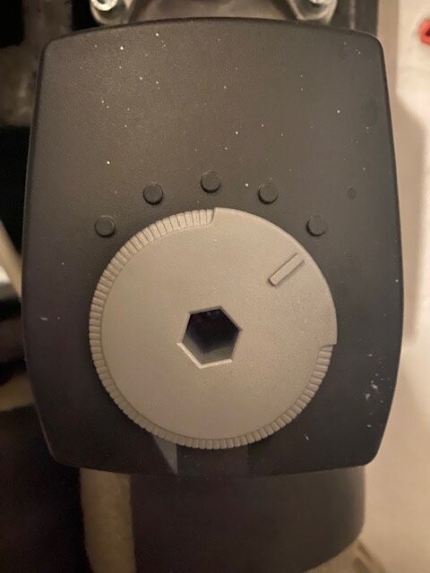

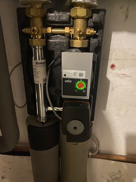

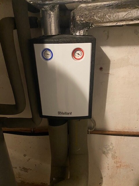

Auch wir haben seit 6 Wochen eine Arotherm plus 12,5 kW, 300l Warmwasserspeicher, 300lPufferspeicher. Unser 240qm Haus ist ein renovierter und gedämmter Altbau BJ. 1905. Wandheizkörper ausreichend vorhanden. Die anfänglich hohe Taktzahl von ca. 15 x habe ich durch 24 Std. Flüsterbetrieb bei Einstellung 60% = 40% Leistung auf 5-6 Taktungen reduziert. Aktuell bei Temp. um den Gefrierpunkt läuft sie mit um die 1,2-1,4 kW fast durch. Ich habe aber ein Problem. Die Vorlauftemperatur. unterscheidet sich beim Eintritt in den Pufferspeicher teilweise nur um 0,5-0,8 Grad von der Rücklauftemperatur. Das trägt doch auch in der Übergangszeit zu vermehrten Taktungen bei. Ist der 3-Wegemischer in der Rohrgruppe vielleicht falsch eingestellt. Ich habe die Situation fotographiert und beigefügt. Wer kann mir helfen?
