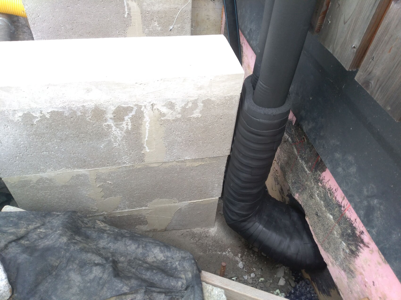

heislplaner
16.11.23 22:59
cyberthom schrieb:
Das sieht super aus. Kannst du ein paar Details nennen. Hast du hier Matten oder Rohrisolierung verwendet?
Die Leitungen wurden original mit 22er Rohrisolierung gedämmt. Nachgedämmt habe ich dann mit selbstklebenden 19er Matten welche ich jeweils passgenau hergeschnitten habe. Umwickelt habe ich das ganze noch mit 3mm starkem Armaflex Klebeband.
