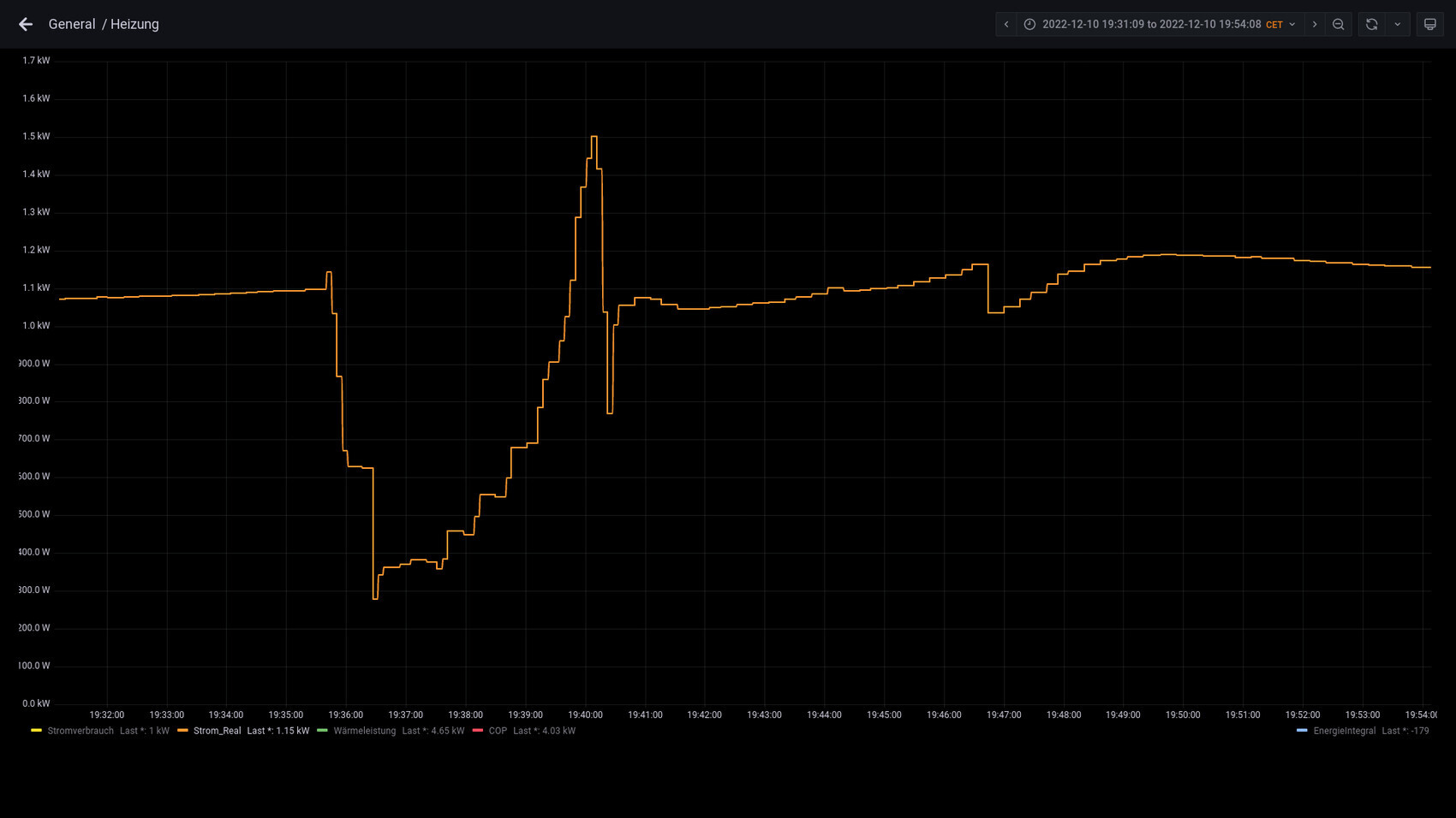

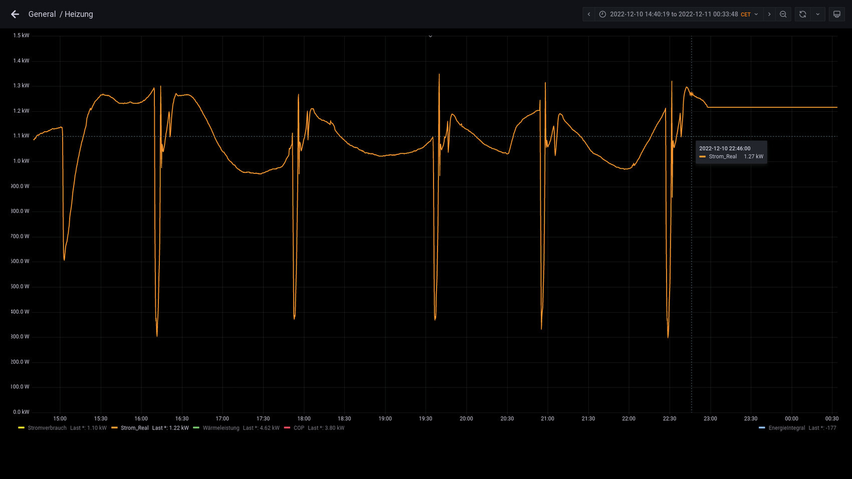

Was auch immer die Spitzen sind. Beim Enteisen entstehen nicht solche Spitzen. Ich messe den Stromverbrauch mit kalibrierten Sensoren, die Abtastrate beträgt 1 Sekunde. Bei mir sieht es beim Enteisen so aus:
[ATTACH type="full" alt="Diagramm des Energieverbrauchs mit zeitlicher Lastkurve und Spitzenwerten am Abend" width="500px">
Zoom:
Graph zeigt Entwicklung von Stromverbrauch und Wärmeleistung einer Heizung über Zeit (19:32–19:54).
