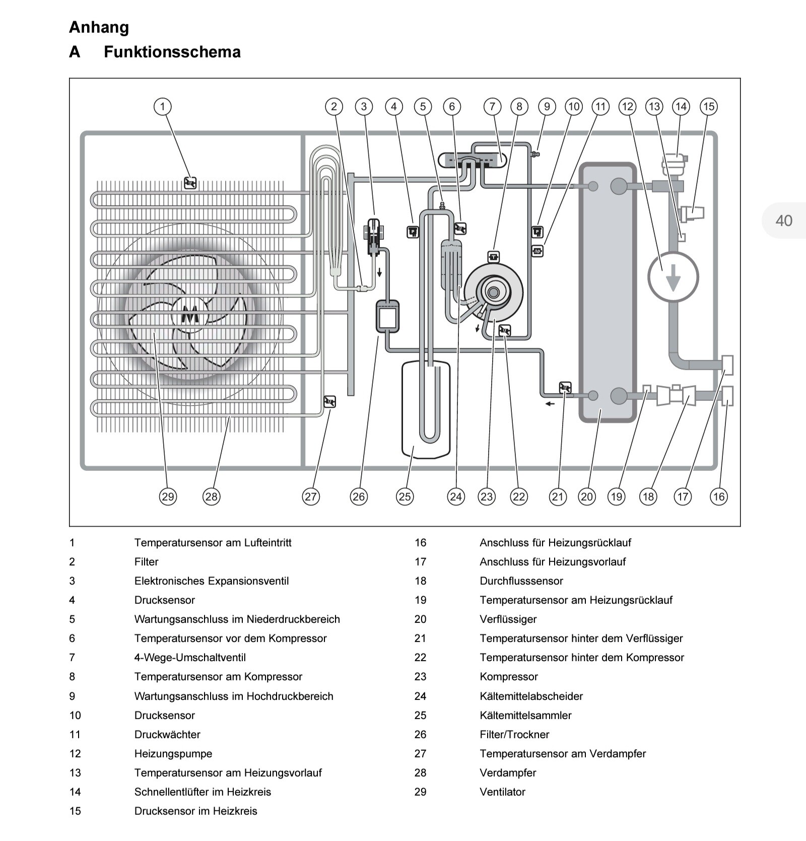

Mahri23 schrieb:
Danke Euch. Werde ich gleich Nachmittag mal prüfen. Bin noch bis Mittag auf Arbeit. 😉
Siehe Schema Pos 1. Viel Spaß!

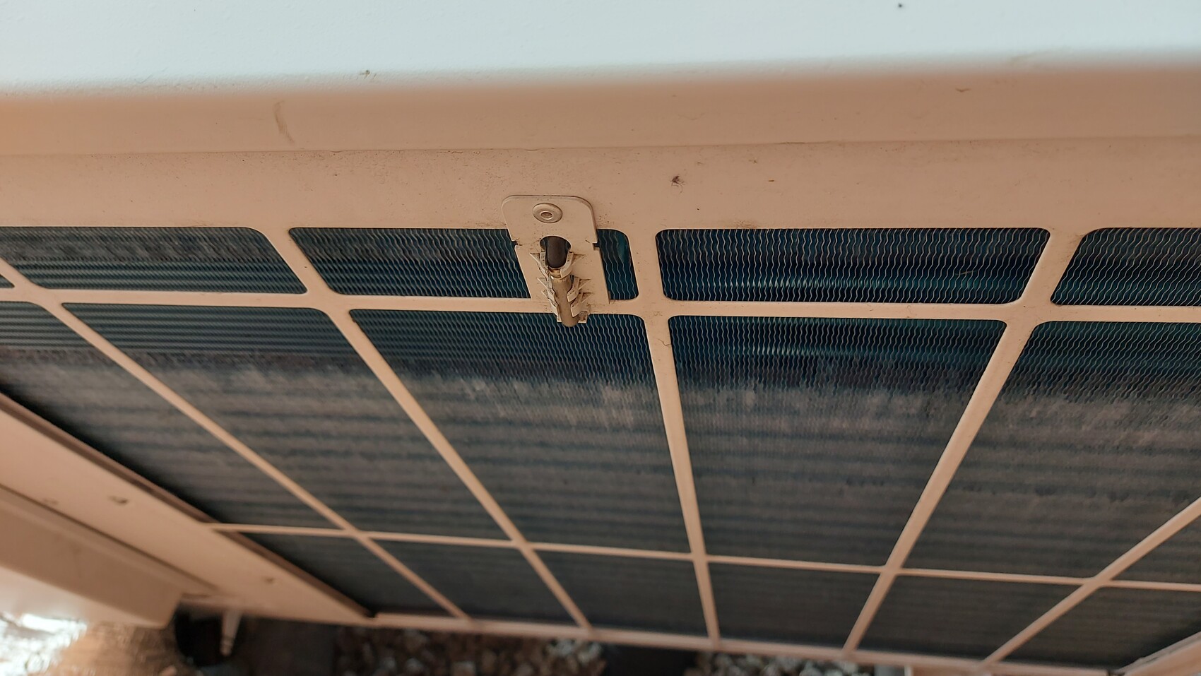

perfekt. Wenn mir jetzt noch jemand,zufällig den Wert mitteilen könnte,würde ich mal eine Messung des Wid.vornehmen um zusehen,ob der korrekt ist.

Mahri23 schrieb:
meinst Du den kleinen Außenfühler da oben,draußen. Der in der Mitte hängt ?
Korrekt

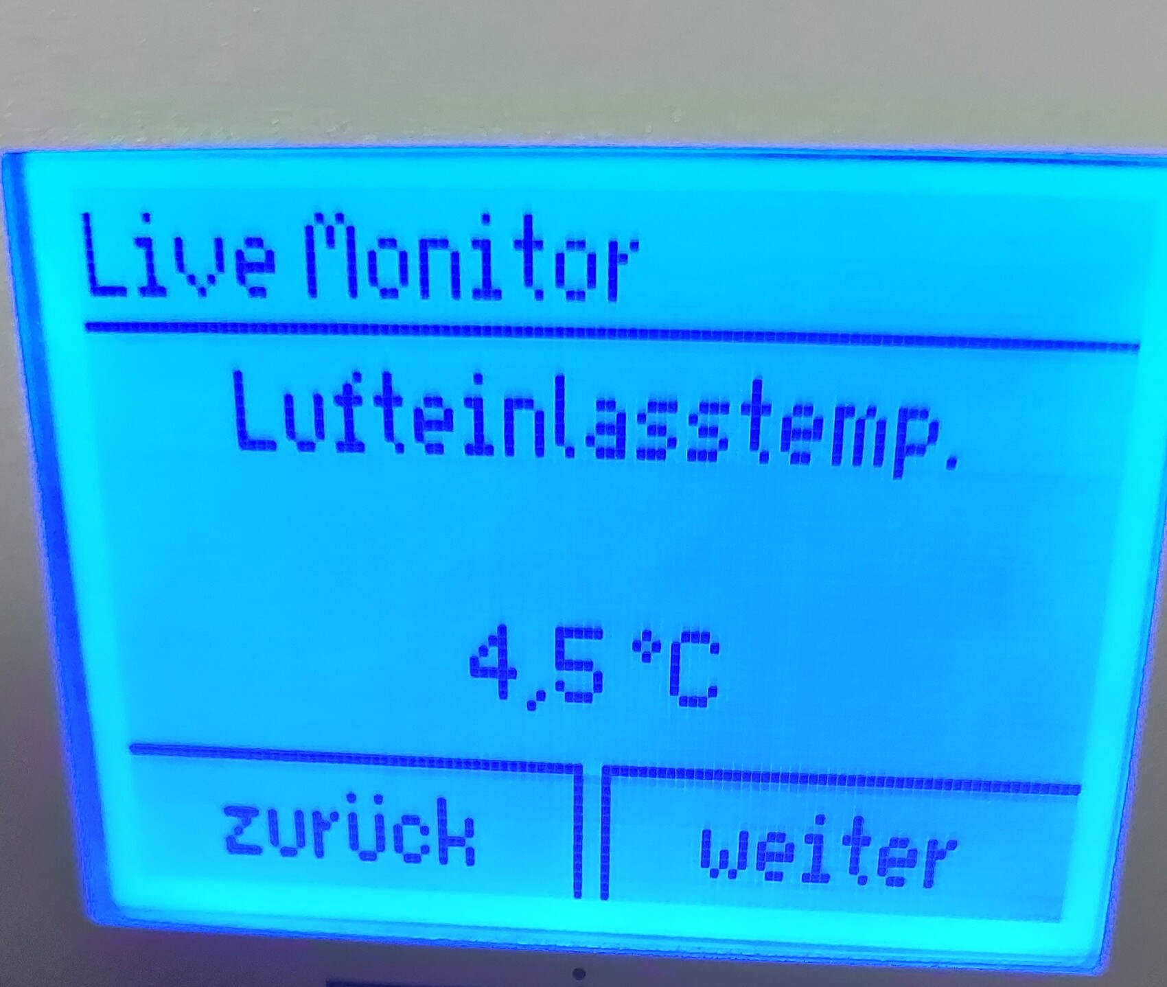

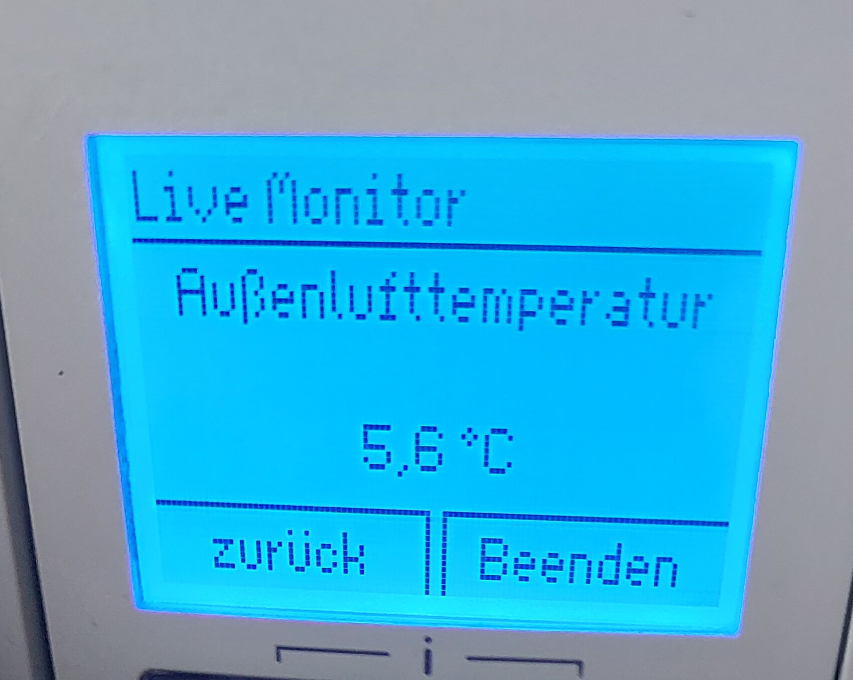

Im Livemonitor kommt fast am Ende der Wert Lufteinlasstempertur und etwas weiter Außenlufttemperatur. Beide Werte sollte nah zusammen liegen.
Widerstand Wert kenn ich leider nicht.
